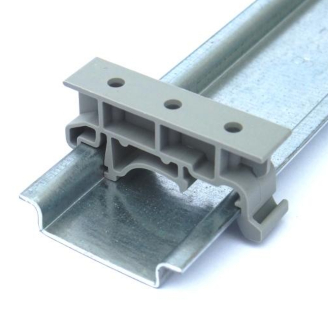

In das Hutschienengehäuse von Pollin baust du eine Lochrasterplatine und
setzt darauf steckbar den Wemos. Dann ist dieser evtl. besser tauschbar.
Weiteres passt dann auch drauf, wie die Steuerung deines Relais usw.

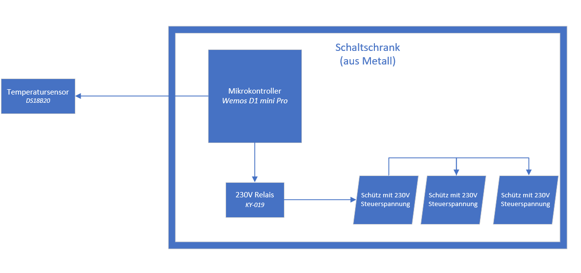

Ich habe mal eine Skizze angehängt. In den Schaltschränken ist teilweise
noch mehr verbaut und manchmal gibt es auch nur ein oder 2 Schütze die
zu schalten sind.
Die Schaltschränke sind tatsächlich aus Metall. Also sollte ich
tatsächlich lieber auf eine Antenne umschwenken.
Pete K. schrieb:
> Nein. Wie kommst Du an den Aktor, also an das Relais für die Steuerung?
> Das muss ja durch des ESP auch angesprochen werden.
Ich dachte ich gehe einfach von einem GPIO des µC an ein KY-019. Und
dieses Relais schaltet dann das Schütz bzw. mehrere.
von Brain 2.0 (Gast)
Das geht nur mit der externen Antenne.
Wie, das hatte ich dir schon beschrieben.
Und bei dem Relais solltest du auch ein Hutschienenrelais verwenden,
welches auch für 230Volt geeignet ist.
Diese billigen (China) Relais sind mit Vorsicht zu genießen.
von Εrnst B. (ernst)
Dennis schrieb:
Mach dir noch vorher Gedanken zu Kabelführung, Abschirmung,
Störfestigkeit usw.
Wäre nicht die erste Arduino-Bastellei, die jedesmal abstürzt wenn
nebenan ein Schütz schaltet.

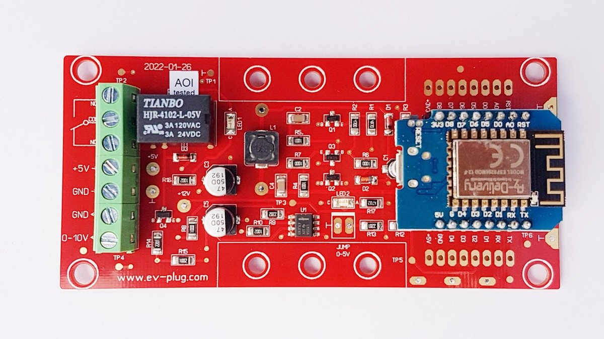

von Michael M. (Firma: Autotronic) (michael_metzer)
Dennis schrieb:
> Platinen habe ich tatsächlich im Studium mal selbst gezeichnet/entworfen
> aber das ist schon eine Weile her.
Es gibt eine Trägerplatine mit Relais für den D1 mini. Da ist links und
rechts noch Platz für zwei 8 polige Steckerleisten, damit man die Ein-
und Ausgänge frei nutzen kann.
Es sind lediglich die Ausgänge D1 (Relais) und D2 (0-10V) belegt. Den
0-10V Ausgang brauchst du vorläufig nicht.

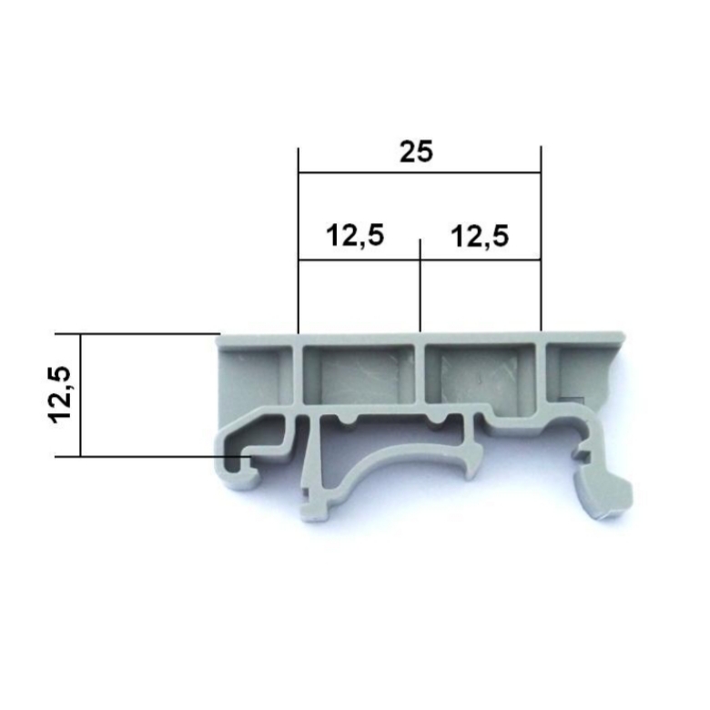

Man benötigt noch ein 5V Hutschienennetzteil und zwei Hutschienenclipse
mit Schrauben zum Befestigen auf der Hutschiene.

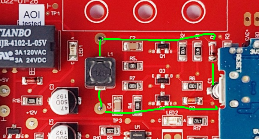

Seh ich das richtig, dass da jemand aus dem Schaltregler eine große
Sendeantenne gebaut hat?
Naja. kommt ja in einen Metall-Schaltschrank.
