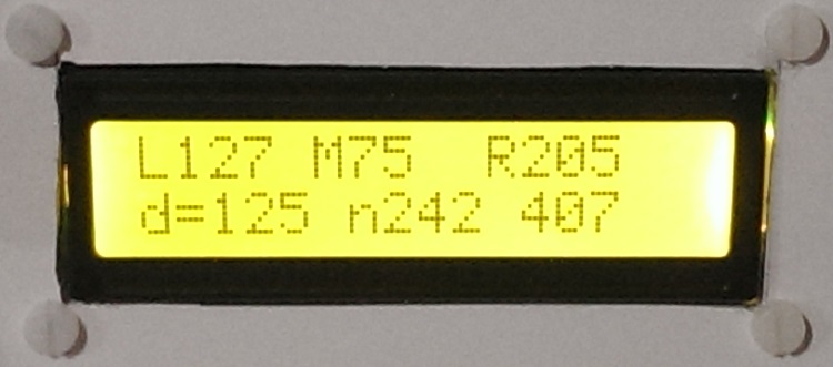

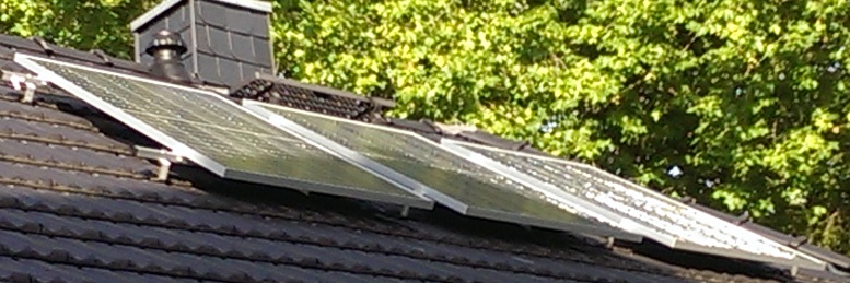

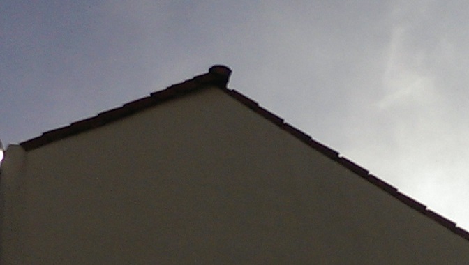

So langsam kommt die sauer Gurken Zeit. Der Giebel des Nachbarhauses zieht sich immer stärker über die Module. Siehe Bilder von heute 17:00 Uhr. Da jedes Solarpanel seinen eigenen grid tie inverter und damit individuelles MPP-Tracking, mindern die abgeschatteten Module die Leistung des stärksten nicht. Das stärkste Modul drückt auch nicht die Leistung der schwächeren wie im String betrieb. Anzeige obere Zeile: Leistung der Module links mitte rechs Untere Zeile: Eigenverbrauch, Boiler, Leistung der PV-Anlage Mich würde mal interessieren, wieviel Leistung ein String oder ein parallel System da noch bringen würde.

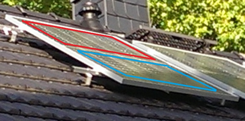

Käferlein schrieb: > Mich würde mal interessieren, wieviel Leistung ein > String oder ein parallel System da noch bringen würde. Parallel wäre gleich wie deine 3 micros. Seriell je nachdem. Schlechtestenfalls 3 mal 75 watt. Andere idee. Wenn du die module anstatt vertikal horizontal auslegst, so weit oben wie möglich, kannst du dem schatten noch 1 monat entgehen. Oder, da das ja split-module sind, diese so weit wie möglich nach oben schieben. Wenn ein halbmodul ganz in der sonne ist dann läuft das.

Ich habe meine Module auch waagerecht montiert. Da ist der Einbruch bei Teilverschattung (Schatten bei mir auch waagerecht) geringer. Die Stränge laufen parallel zur langen Seite des Moduls. Eine Teilverschattung eines Stranges bringt die Leistung zum Einbrechen.
Jürgen S. schrieb: > Die Stränge laufen parallel zur langen Seite des Moduls. Ich denke seine module sind wie bild geteilt. Meine sind auch so. Wenn er die noch 15cm weiter rauf montiert hat eine hälfte länger keine schatten.

Alt G. schrieb: > Parallel wäre gleich wie deine 3 micros. Eigentlich nicht, weil bei Parallelschaltung das abgeschattete Modul nicht im mpp arbeitet. Der Schatten wird jetzt von Tag zu Tag immer höher werden und die Module dann von links anfangend komplett abschatten. Die Abschattung wird dann bei horizontalen Modulen links eher anfangen.
Alt G. schrieb: > Ich denke seine module sind wie bild geteilt. Meine sind auch so. > Wenn er die noch 15cm weiter rauf montiert hat eine hälfte länger keine > schatten. Ja momentan. Der Schatten erreicht in Kürze auch den oberen Teil. Dann bin ich mit der vertikalen Montage wieder im Vorteil, hoffe ich.
