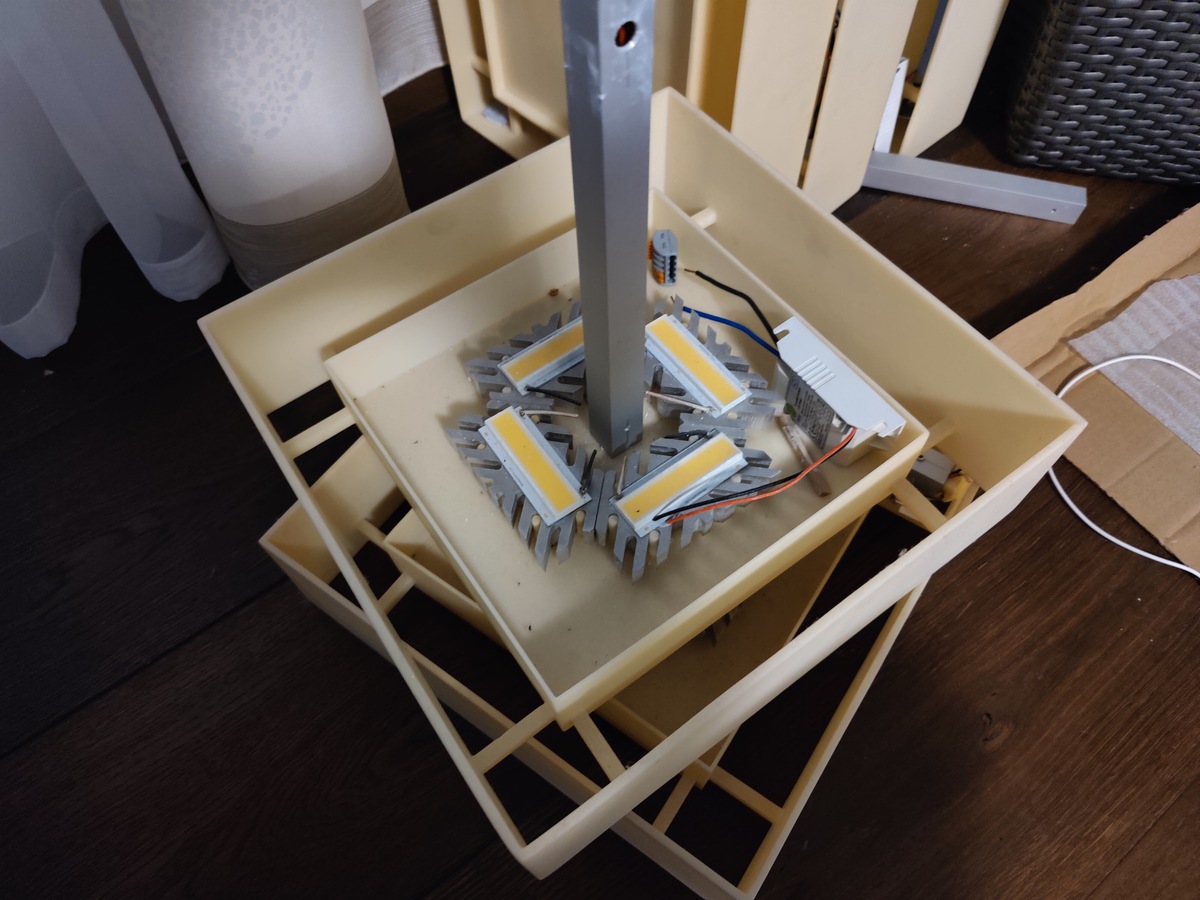

Ich habe aus meiner Deckenleuchte ein Spezialprojekt gemacht, und dafür
bereites ca. 4 Jahre und eine halbe Ehe investiert.
Die erste Version waren im Spritzgussverfahren hergestellte
Lampenkörper, auf die wurden dann CNC gefräste Alukühlkörper montiert.
Darauf dann je 4x 6Watt 12V LED Chips .
Nach ca 2 Jahren haben die Meanwell Traffos immer öffter angefangen zu
flackern, LEDs sind ausgefallen und ich war einfach schon genervt.
Also musste Version 2.0 ran.

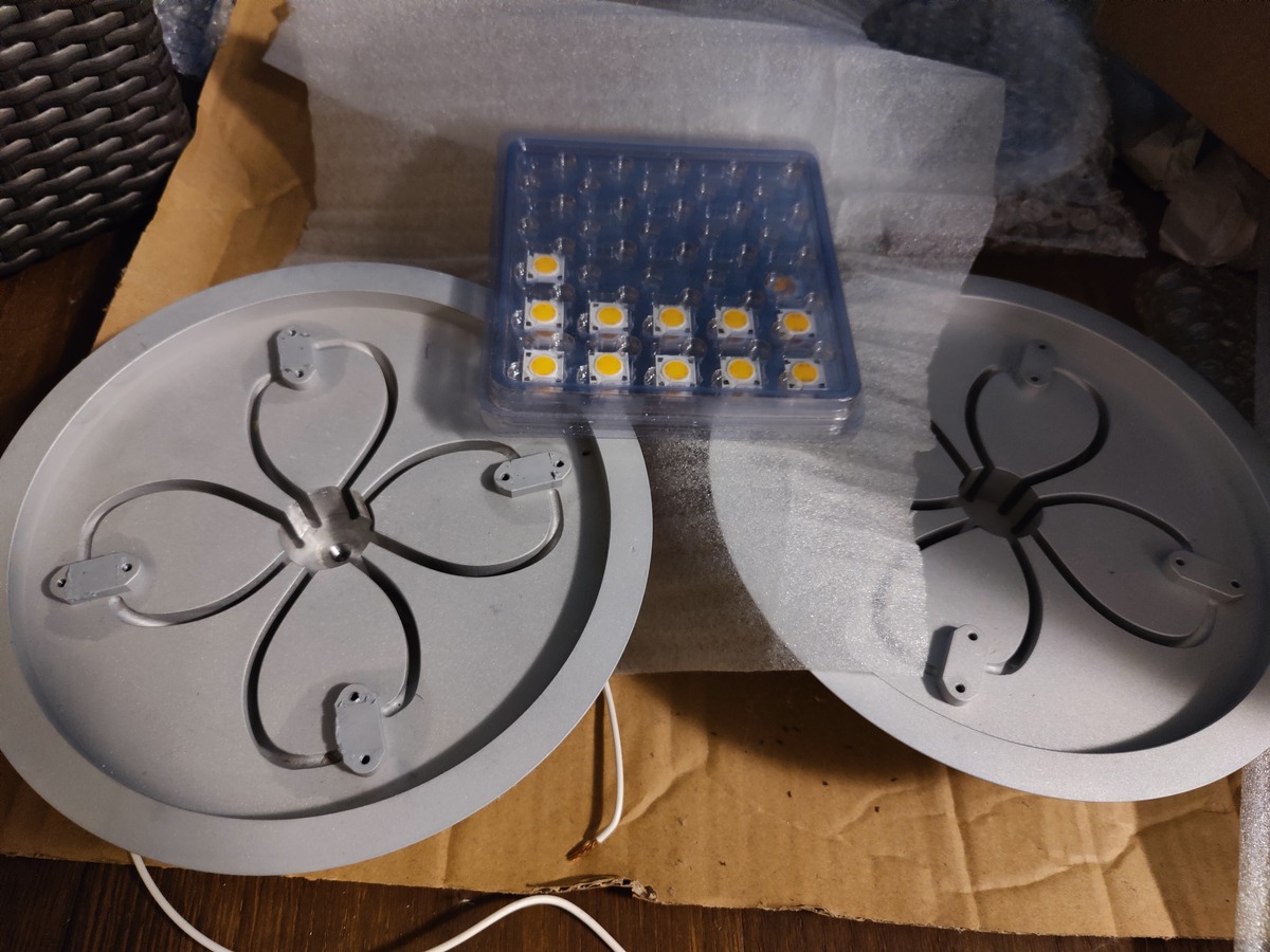

Diesmal war der komplette Lampenkörper aus Alu gefräst.
Die neuen LEDs sind diese hier geworden.
Die kleinen 7w 230V direkt ohne Traffo:
https://de.aliexpress.com/item/32726318660.html
