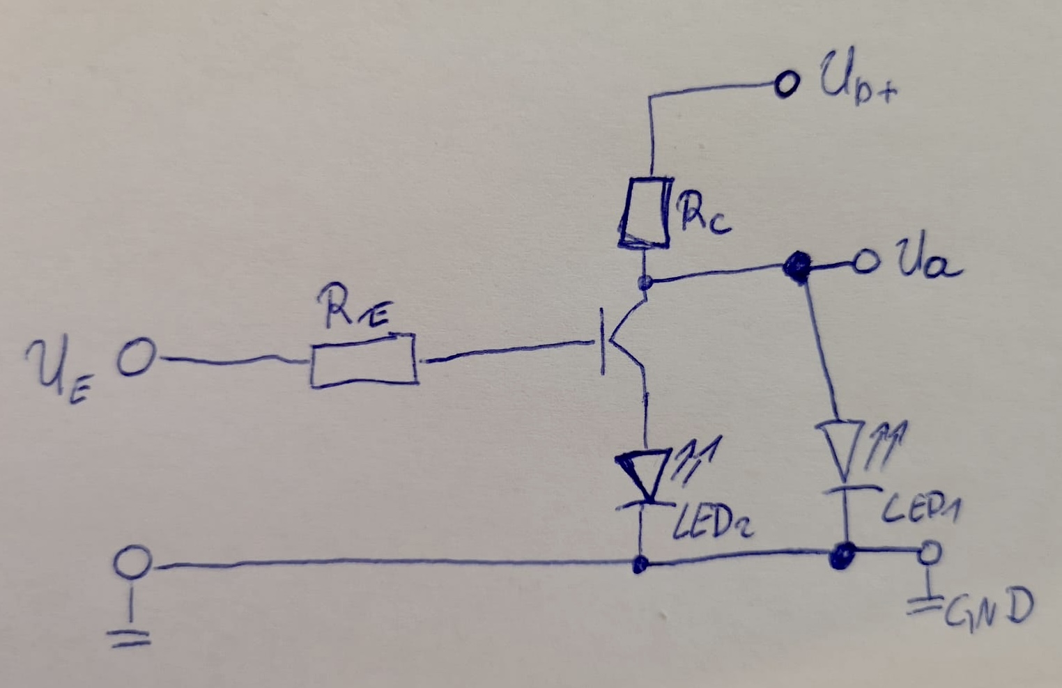

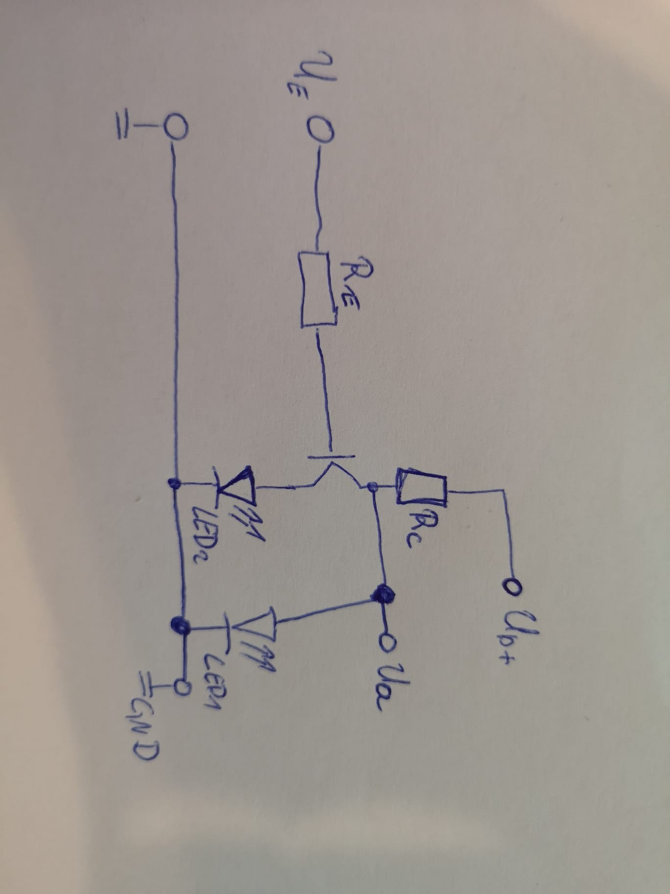

Hallo Gemeinde! Ist es möglich zwischen zwei LEDs mit Hilfe eines Transistors zu schalten? Nur eine LED soll durchgängig leuchten. Ich befürchte das bei meinem simplen angehängten Ansatz, im Falle des Durchschaltens des Transistors, LED1 immer noch leuchten würde. Ich weiß es ist eine triviale Frage aber dennoch freue ich mich über jede Antwort. Liebe Grüße
Wenn LED2 deutlich kleinere Uf als LED1 hat, dann geht die Schaltung. Also nimm LED2 rot und LED1 blau. Ich würde allerdings wie üblich den Emitter des Transistors an Masse legen... Eine Alternative bei genügend belastbarer Ue könnte so gehen:

Peter B. schrieb: > Ist es möglich zwischen zwei LEDs mit Hilfe eines Transistors zu > schalten? Nur eine LED soll durchgängig leuchten. Kommt auf die Farbe der LEDs an. Der Transistor ist wohl ein NPN. Weshalb können einige User hier keine vernünftigen Bilder posten, bei denen man nicht den Kopf verdrehen muss?🤔
Bearbeitet durch User
Alles klar verstehe ich. Danke für den Tipp :) Das Strecken der Nackenmuskulatur wird im Alltag oft vernachlässigt. Da wollte ich aushelfen ;)

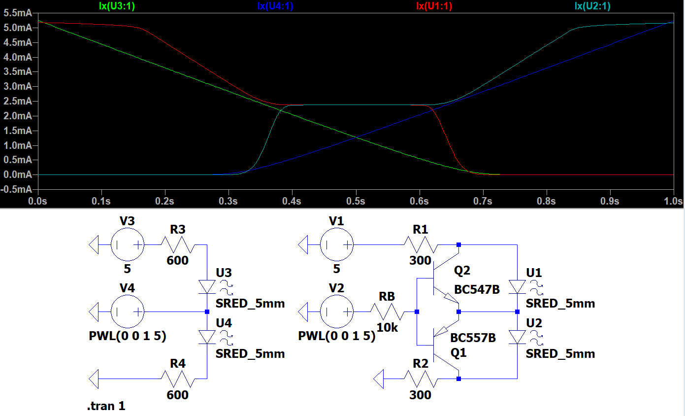

Alternativ sowas: https://crcit.net/c/6f2b64ef2efc476797c97eac7816fe3a Da müssen die Widerstandswerte, LED-Ströme, Fluss-Spannungen und die Versorgungsspannung im richtigen Verhältnis stehen. Am besten, wenn die Summe der LED-Fluss-Spannungen kleiner ist als die Versorgungsspannung, ggf. auch noch einen Vorwiderstand direkt vor die untere LED. (die 4k7-Widerstände sind das, was dieses Programm da standardmäßig vergibt, und mit an Sicherheit grenzender Wahrscheinlichkeit falsch) MfG, Arno
Lothar M. schrieb: > Wenn LED2 deutlich kleinere Uf als LED1 hat, dann geht die Schaltung. Wenn nicht könnte man auch eine Diode in Reihe mit LED1 schalten.
Jörg R. schrieb: > Weshalb können einige User hier keine vernünftigen Bilder posten, bei > denen man nicht den Kopf verdrehen muss?🤔 Die drehen einfach ihren Bildschirm... Generation Smartphone.
H. H. schrieb: > Jörg R. schrieb: >> Weshalb können einige User hier keine vernünftigen Bilder posten, bei >> denen man nicht den Kopf verdrehen muss?🤔 > > Die drehen einfach ihren Bildschirm... > > Generation Smartphone. Ich drehe meinen 40-Zöller nicht😀
Jörg R. schrieb: > Ich drehe meinen 40-Zöller nicht😀 ... besonders, wenn es noch ein Röhrengerät ist ...
In diesem Video wird gezeigt wie man innerhalb von nur 3 Minuten Bilder und Videos um 90 Grad gedreht bekommt. Zack, ist das Bild gedreht: https://youtu.be/A_oXH5zunqI In den 80ern wurde sogar mal eine ganze 90 minütige Fernsehsendung, um 90° gedreht, ausgestrahlt. Die konnte man sich bequem vom Sofa aus im Liegen ansehen.
Michael M. schrieb: > In diesem Video wird gezeigt wie man innerhalb von nur 3 Minuten > Bilder > und Videos um 90 Grad gedreht bekommt. Zack, ist das Bild gedreht: https://praxistipps.chip.de/android-fotos-auf-dem-smartphone-drehen_45026
Michael M. schrieb: > In diesem Video wird gezeigt wie man innerhalb von nur > 3 Minuten Bilder und Videos um 90 Grad gedreht bekommt. > Zack, ist das Bild gedreht: Das Bild des TO habe ich auf dem Tablett in 20 Sekunden gedreht und zugeschnitten😀
