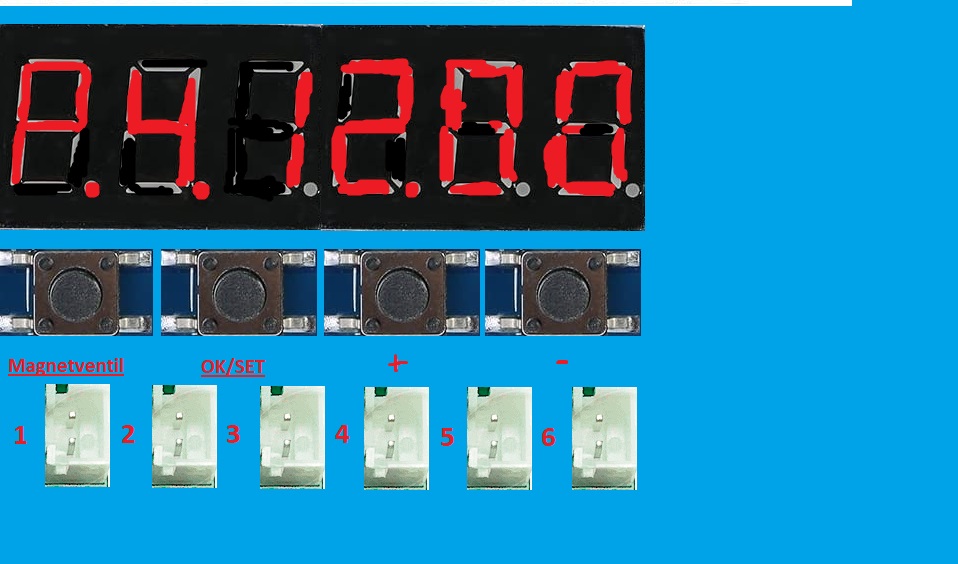

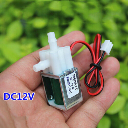

Hallo Leute , leider habe KEINE AHNUNG von LÖTKÜNSTKEREI. Ich brauche aber Hilfe. Ich habe x6 12v dc Magnetventil mit 3mm Schlauchanschluss Da Ich mal Anlagenmechniker war weiß ich wie , ich die Schläuche an der Pumpe anschließen muss. Ich brauch nur Hilfe bei der Steuerung der Magnetventile. Es sind Magnetventil die Stromlos geschlossen sind. -Magnetventil_1 soll um 00.00 für 2 min öffnen -Magnetventil_2 soll um 04.00 für 2 min öffnen -Magnetventil_3 soll um 08.00 für 2 min öffnen -Magnetventil_4 soll um 12.00 für 2 min öffnen -Magnetventil_5 soll um 16.00 für 2 min öffnen -Magnetventil_6 soll um 20.00 für 2 min öffnen Ich würde mir hoffen das es so in der Art Aussehen würde bei dem Bild- Platine_Zeitschaltuhr.jpg dass man mit einen Knopf (Set) Zwischen M1-M6 auf dem Display Schalten kann & dort Uhrzeit & Dauer des 12v Stromes mit einen + ; - Knopf einstellen kann. wo der Strom dann Zu Einer von Sechs 2pin Buchse weitergeleitet und man dort einfach nur Das Magnetventile einstecken muss. Ich habe mal Mit Paint ein Beispiel gemalt wie es aussehen sollte . Da ich wirklich Null Fachwissen habe, welche Bauteile ich brauche oder wo ich kaufen kann. Bzw. in welcher Reinfolge. Werde ich Invertierte Zeit auch belohnen/Auszahlen.
Robert R. schrieb: > -Magnetventil_1 soll um 00.00 für 2 min öffnen > -Magnetventil_2 soll um 04.00 für 2 min öffnen > -Magnetventil_3 soll um 08.00 für 2 min öffnen > -Magnetventil_4 soll um 12.00 für 2 min öffnen > -Magnetventil_5 soll um 16.00 für 2 min öffnen > -Magnetventil_6 soll um 20.00 für 2 min öffnen Nur die Ventile auf und zu machen? Und die Pumpe läuft dauernd? Auch wenn alle Ventile geschlossen sind? Robert R. schrieb: > Ich habe mal Mit Paint ein Beispiel gemalt wie es aussehen sollte . Wenn du nichts von dem kannst, was für so ein Gerät nötig ist, dann musst du für eine gewerbliche Entwicklung samt Prototypen irgendwas im Bereich um 20T€ bereit halten. Denn du willst da eine komplett eigene Hardware, eine eigene Software, ein eigenes Gehäuse. Mein kostengünstiger Vorschlag wäre eine Mikro-SPS mit 6 Ausgängen oder ein paar Wochenschaltuhren mit Relaisausgang auf einer Hutschiene.

Danke Lothar M & Sebastian Für die Fixen Antworten. Also ein Prototyp möchte ich nicht Bauen, Einfach nur eine 12v Zeitschalt Uhr mit 6 " Dc Steckdosen " Wo jede Einzeln Programmiert werden kann Bzw. Zeit Einstellen. Ich glaube es wäre Sogar Günstiger mit allen Notwendigen Bauteilen, als sich: x6 Digitale Zeitschaltuhren inkl. _____ 6x 12V Netzteil zu kaufen Mit Diesen "Prototypen" bräuchte ich nur diese Platin mit den Notwendigen Bauteilen und Nur x1 12v Netzteil, wo sich Platine und die 6x Magnetventile das Netzteil aufteilen. Die Pumpe läuft Separat, man muss sich die Magnetventile nur als kurzzeitige Infusion vorstellen. Und Vor allem spar ich mir ein Großen Kabelsalat. Hab gehofft jemand weiß welche Bauteile ich dafür brauche und wo ich die finde. mfg.

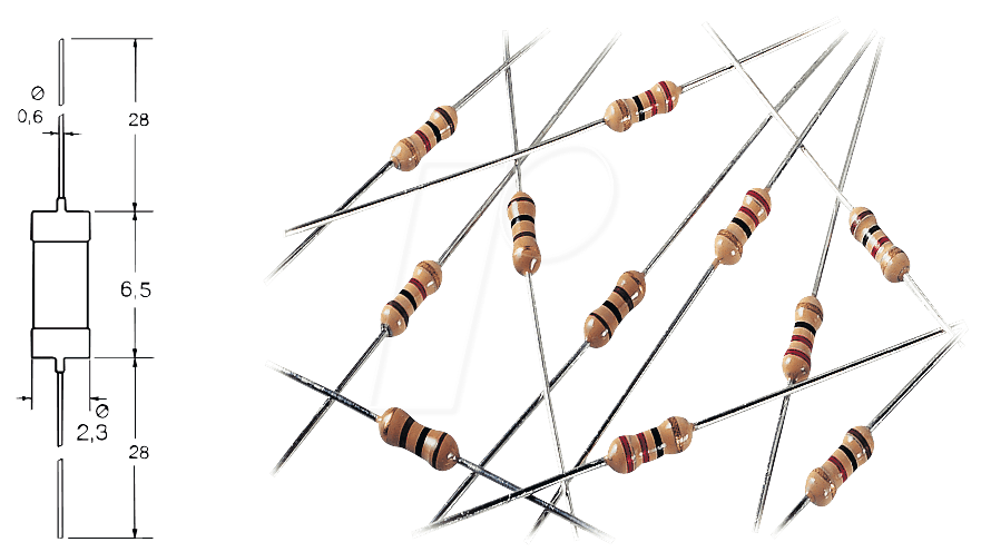

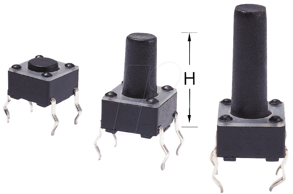

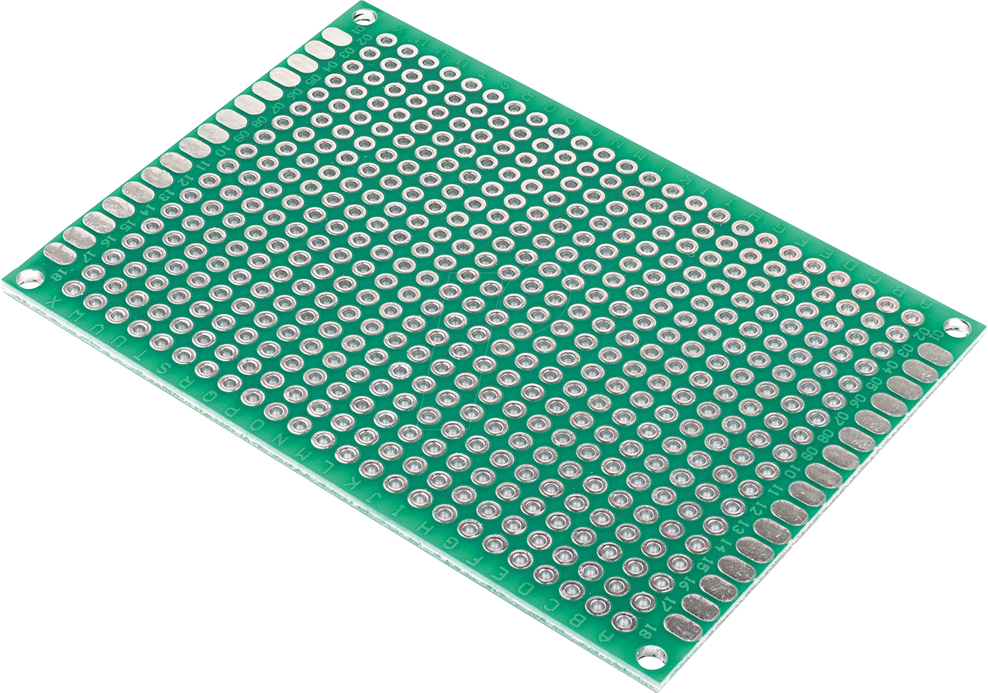

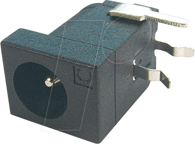

---> Digitale Version habe ich Diese Bauteile gefunden. 1-Lochrasterplatine, doppelseitig, 70 x 50 mm # https://www.reichelt.de/lochrasterplatine-doppelseitig-70-x-50-mm-lr-ds-57-p319111.html?&trstct=pol_6&nbc=1 2- 2.1 mm und 2.5 mm Einbaukupplung # https://www.reichelt.de/einbaukupplung-loetstifte-cliff-fcr681465p-p227726.html?&trstct=pol_14&nbc=1 3- Widerstand, Kohleschicht, 20 Ohm # https://www.reichelt.de/widerstand-kohleschicht-20-ohm-0207-250-mw-5--1-4w-20-p1377.html?search=Widerstand%2C+Kohleschicht%2C+20+Ohm%2C 4- Kurzhubtaster 6x6mm # https://www.reichelt.de/kurzhubtaster-6x6mm-hoehe-8-0mm-12v-vertikal-taster-9305-p44586.html?&trstct=pol_0&nbc=1 5- 7-Segment Display 4 Bit Rot Common Anode 0.56" # https://www.roboter-bausatz.de/p/7-segment-display-4-bit-rot-common-anode-0.56?ra_id=1595738295&weiche=1 6- Stecker XH x6 # https://www.reichelt.de/jst-stiftleiste-gerade-1x2-polig-xh-jst-xh2p-st-p185073.html?PROVID=2788&gclid=CjwKCAjw1ICZBhAzEiwAFfvFhOslVMLJMzu8rWyK2A98NJt9OIoZMt9l444dveXhc-fW-tGSPqx0EhoCqEEQAvD_BwE 7- Das ist der Punkt wo ich nicht weiter komme. Ich brauch ein Relais aber Welches, und ob noch weitere Dinge fehlen zur Funktionsfähigen Platine, bin ich mir nicht sicher da fehlt mir einfach die Grundkenntnis die nicht nie Beigebracht bekommen habe oder erlernen dürfte. würde mich um Hilfe freuen. mfg
