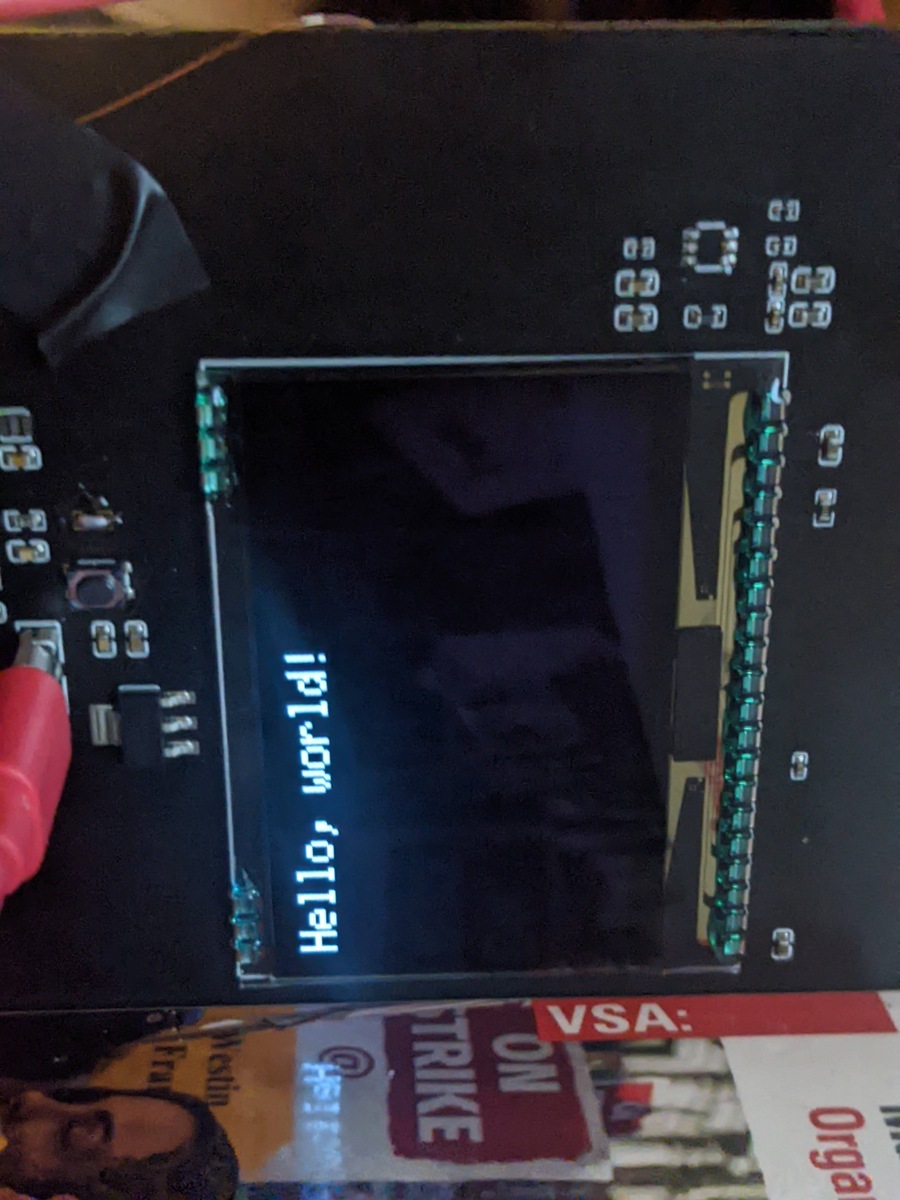

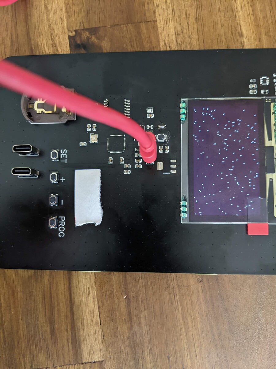

Hallo Leute,

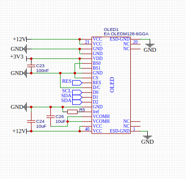

mein EA OLEDM128-6 auf einer eigenen Platine zeigt nur wirre Pixel an.
Egal was ich dem Display zum Anzeigen übertrage. Es kommt immer nur

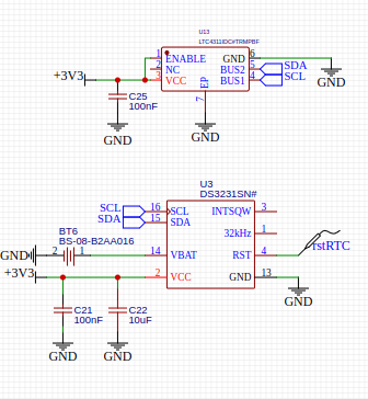

dasselbe wirre an Pixeln (siehe Anhang). Angesteuert wird es von einem
RP2040, auf dem I2C ist noch ein DS3231SN als RTC und im Schaltplan noch
ein Low Voltage I2C/SMBus
Accelerator der in Wirklichkeit aber nicht aufgelötet ist. Die
Tracklänge des I2C habe ich auf den Millimeter gleich lang. Nach langer

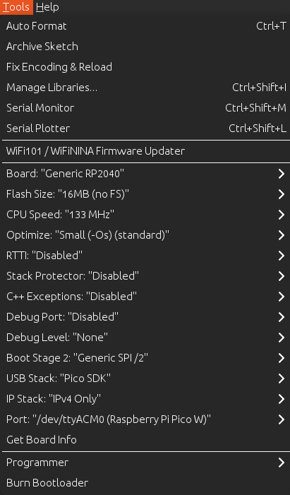

Fehlersuche bin ich dann auf Arduino IDE (RPI Pico/RP2040 by Earle F.
Philhower 2.5.2) mit den passenden Parametern (Bord: Generic RP2040, FS:
16MB, CPU-S:133Mhz,USB-Stack: Pico-SDK) umgestiegen. Spannungsversorung
und Pins habe ich schon kontrolliert 12.7V + 3.3V liegen korrekt am
Display. Auch den Schaltplan habe ich nochmals mit dem des Herstellers
abgeglichen. Der I2C Scanner gibt mir für das Display die Adresse 0x3C
und für den RTC die 0x68. Ich habe mehrere Bibliotheken versucht. Bei
U8g2 (auch verschiedene Contructoren versucht) und Bibliotheken von
Adafruit für den SSD1306 kommt immer dasselbe. Ich bin mir unsicher, was
ich falsch gemacht haben könnte. Aktuell habe ich zwei Platinen die
genau das selbe Fehlerbild haben. Hat jemand von euch einen Ansatz?
Danke im Voraus.

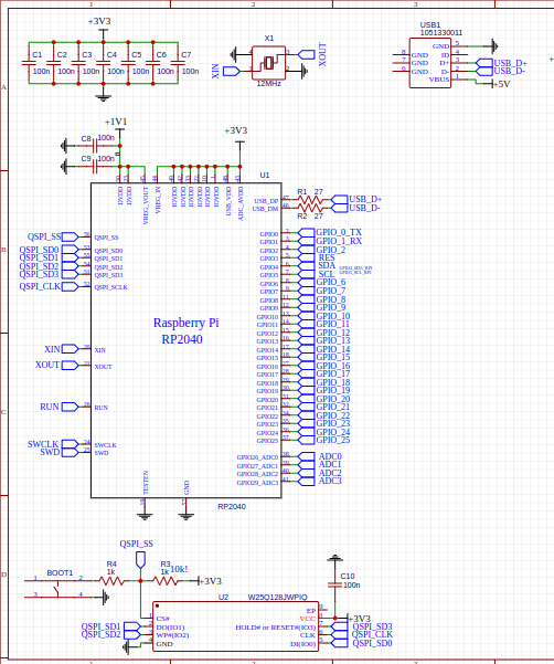

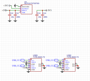

von DerEgon (Gast)
Wo sind in Deinen "Schaltplan"-Fitzelchen die I2C-Pullups zu finden?

Stimmt. Die I2C-Pullups finde ich auch nirgendwo.
> finden?
Da gebe ich recht, da sind keine! Im RP2040 sollen schlechte verbaut
sein, stand irgendwo in der Doku vom RP2040 ich hab da jetzt auf die
schnelle es nicht gefunden. Hm.. ok kann ein Grund sein.

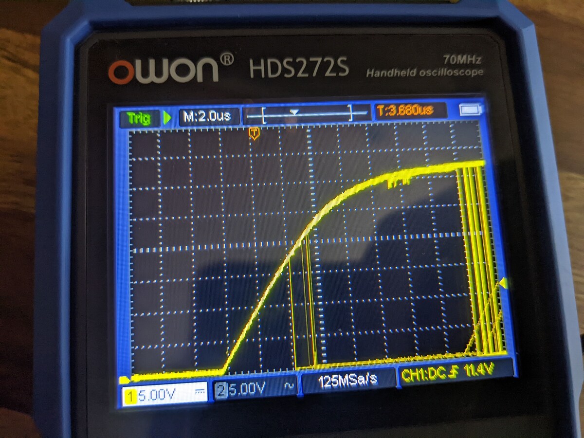

von DerEgon (Gast)
Manuel Z. schrieb:
> Zum verifizieren SDA und SCL ist im Ruhezustand auf High mit 3,299V.
Wenn die Pullups zu schwach (d.h. zu hochohmig) sind, kann dieser Pegel
zwar problemlos erreicht werden, aber steigende Flanken werden dann sehr
langsam.

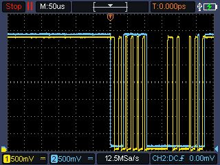

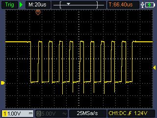

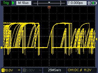

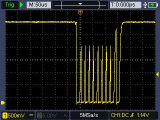

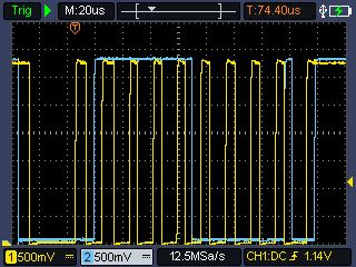

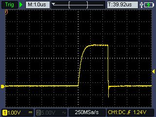

Das kannst Du mit einem Logikanalysator allerdings nicht sehen, dazu
brauchst Du ein Oszilloskop. Damit solltest Du Dir die Taktleitung (SCL)
ansehen.

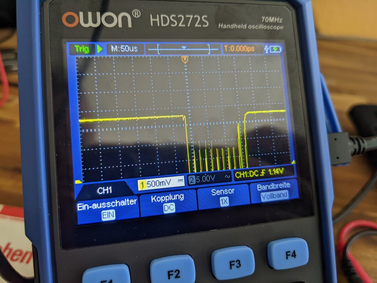

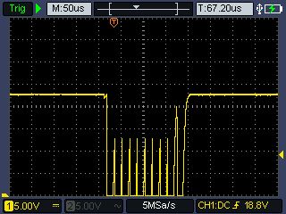

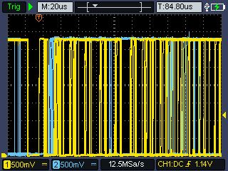

von Manuel Z. (manuel_z)
> ansehen.
Ich habe ein OWON HDS272S wobei ich aber schlecht damit umgehen kann.
Ich bin damit auf die SCL Leitung am Display selbst gegangen und habe
Zeit, Spannung und und Co so angepasst, dass man es "sehen" kann. Um
ehrlich zu sein kann ich jetzt damit noch wenig anfangen.
von DerEgon (Gast)
Stell das Oszi mal so ein, daß man mehrere Takte nacheinander sieht  Die
Zeitbasis steht gerade auf 2 µs/div, mach da mal 50 µs/div oder 100
µs/div draus.
von Stefan K. (stk)
Zum OWON HDS272S:
Benutz den Tastkopf und nicht das Krokoklemmenkabel.
Stell den Schiebeschalter am Tastkopf auf 10x, das Oszilloskop ist schon
darauf eingestellt.
Schließ die Masseklemme an einen GND-Anschluss in der Nähe des
SCL-Anschlusses an.
Pass Triggerlevel und Zeitbasis so an, dass mindesten eine steigende und
eine fallende Flanke zu sehen sind.
Und: nutz die Screenshot-Funktion des Oszilloskops.

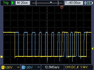

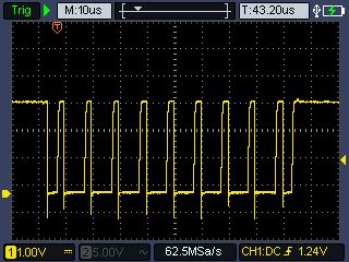

> sieht  Die
> µs/div draus.
OK ich habe mal auf 10us gestellt.
Stefan K. schrieb:
> Zum OWON HDS272S:
> darauf eingestellt.
ich habe leider kein Tastknopf, Schieberegler etc. an den Klemmen. Ich
hoffe es so verstanden zu haben. Daher habe ich die Klemmen genommen.
> SCL-Anschlusses an.
Jo, ist in der Nähe des SCL-Anschlusses angeschlossen.
Jedoch springen die Flanken im Bild immer hin und her und wirken
überlagert. Ich bin mir nicht sicher ob dies normal ist.
PS. ich hab den i2c Scanner genommen und darauf eingestellt, dass er
alle 10ms scannt.

von DerEgon (Gast)
Ich schrieb 50 oder 100.
Das Signal sollte grob gesehen so aussehen:
Eine ganze Zeit lang Ruhe, dann neun Impulse auf der Taktleitung, dann
wieder Ruhe.
Eine steile fallende Flanke, gefolgt von einer langsamer ansteigenden
steigenden Flanke. Und wenn die zu langsam ist, dann funktioniert der
I2C-Bus nicht, und sie ist zu langsam, wenn die I2C-Pullups zu hochohmig
sind.
Ah ich glaub mit diesem Bild wird es deutlich.
50 µs/div sind eingestellt.

Manuel Z. schrieb:
Manuel Z. schrieb:
Das ist grande merde. Du brauchst viel stärkere Pull-Up Widerstände.
Warum zeigt dein Oszilloskop dann 4,5V an? Welche Vertikale Auflösung
hast du eingestellt?
von I2C (Gast)
Bei 3.3 Volt Versorgung würde ich 1k3 Pullups nehmen.
Stefan ⛄ F. schrieb:
> Manuel Z. schrieb:
Jetzt habe ich es an diesem Bild auch gleich gesehen. Danke nochmals!
> Wolltest du nicht 3,3V Signale haben? Warum ist dein Ruhepegel dann 5V?
Ich messe 3,3V im Ruhepegel. Bei Oszi weis ich nicht ob ich es richtig
eingestellt habe(oder was auch immer). Wenn ich den I2C (Ruhezustand)
messe dann habe ich 3,3V.
von J. S. (jojos)
Das Oszi ist offensichtlich auf 10x Tastkopf eingestellt, aber Manuel
schreibt ja das er keinen hat. Dann ist die Einstellung 10x verwirrend,
sollte auf 1x stehen. Dann noch einen Offset einstellen, also die Kurve
hochschieben, die ist ja nach unten abgeschnitten.
> Manuel
Sorry, ich kann mit dem Tastkopf wenig anfangen. Ich konnte jetzt kein
Screenshot machen aber auf dem Foto stand bei Sensor 10x eventuell ist
dies damit gemeint? Ich habe es jetzt auf 1x gestell. Ja sie war unten
abgeschnitten und hab sie jetzt hoch gezogen.
von Stefan F. (Gast)
Glaube ich nicht. Die von beiden Oszilloskopen gezeigten Bilder passen
nicht zu den üblichen Skalierungs-Stufen 1, 2 und 5.
Bei 1 V/div und einem 1:1 Tastkopf müsste der Ruhepegel 3,3 Kästchen
hoch sein. Bei 500mV V/div wären es 6,6 Kästchen. Bei 200 mV/div wären
es 16,5 Kästchen.
Bei 100 mV/div und einem 1:10 Tastkopf müsste der Ruhepegel 3,3 Kästchen
hoch sein. Bei 50 mV/div wären es 6,6 Kästchen. Bei 20 mV/div wären es
16,5 Kästchen.

von J. S. (jojos)
> dies damit gemeint?
ja, so ist es jetzt richtig. Man nimmt Tastköpfe mit Teiler um das
Signal geringer zu belasten. Damit wird in der Anzeige die Skalierung
umgeschaltet, jetzt kannst du die Vertikalen Kisten zählen und kommst
auch auf die 3,3 V.
Jetzt noch die Zeitbasis auf 25 µs oder kleiner stellen, dann kommt das
Signal auch evtl. höher auf die 3,3 V. Wenn das Scope zu langsam
abtastet sieht man hier evtl. gemittelte Anzeigen.
Das macht alles das wahrscheinliche Problem sichtbar: die Pull Up sind
zu groß, irgendwas aus der Bastelkiste mit 1...2,7 kOhm anklemmen.
Manuel Z. schrieb:
6,5 Kästchen Höhe mal 500mV ergibt ungefähr 3,3V. Jetzt passt es.
Hier ist die untere Hälfte abgeschnitten, daran kann man nicht ablesen
wie hoch der Ruhepegel ist.
Man sieht auf beiden Bildern wieder deutlich, dass die Signale während
der Übertragung keine 3,3V erreichen. Also sind die Pull-Up Widerstände
viel zu schwach.
Wenn du das korrigiert hast, ändere die Zeitbasis so, dass man ein
einzelne Bit sieht. Bei 400 Kilobits will ich sehen, dass die steigenden
Flanken weniger als 1µS in Anspruch nehmen.
Image 1 bei Clock 100000
Image 2 bei Clock 400000
Image 3 bei Clock 400000 so dass nur ein Bit zu sehen ist
SCL und SDA haben jetzt 2k Pull-Up.
Ich habe jetzt auch nochmals versucht, einen Text drauf zu bringen. Es
ist immer noch dasselbe Problem. Als hätte sich nichts geändert. Wirre
Pixel sind zu sehen. Genau da wo sie vorher auch waren.
von J. S. (jojos)
Sieht gut aus. Also doch eher Software. Werden Warnings beim kompilieren
angezeigt? Doch ein falscher Displaytyp?
J. S. schrieb:
> Die Warnings muss man in den Einstellungen einschalten, default
> ist aus.
ja es ist eingeschaltet.
Siehe Bild1
ich habe auch noch die Einstellung vom RP2040 mit.
Siehe Bild2
> Sind die Grafik Libs für diesen RP2040 core getestet?
ich denke mal nicht. Also keine Ahnung.
Aber ginge es denn nicht mit U8g2?
von Stefan K. (stk)
Zu den Libs und deinem Programm und damit wohl deinem eigentlichen
Problem kann ich nichts beitragen.
Zum elektrischen Teil aber eine Anmerkung: die 2k Pull-Up scheinen mir
zu niedrig zu sein.
Im Datenblatt zum Display sind im I2C Schaltplan 10k Pull-Ups
eingezeichnet und im Abschnitt DATA TRANSFER I²C wird auf den
Ausgangswiderstand des Displays hingewiesen:
"Please make sure when defining the pull-up resistors that the internal
resistance of the display is 600..1000 Ω. This affects the low level
when reading data and ACK bit."
Höchster sicher als low erkannter Pegel beim RP2040 sind laut Datenblatt
bei 3,3 V Versorgungsspannung 0,8 V.
Bei 1000 Ω Ausgangswiderstand des Displays kann es den Pegel nur auf 1,1
V herunterziehen und selbst bei 600 Ω werden die 0,8 V  nur knapp
erreicht.
Minimaler Pull-Up wären meiner Rechnung nach ca 3k3, ich würde aber eher
etwas aus dem Bereich von 4k7 bis 10k nehmen.
Du hast jetzt ja schon etwas mit dem Oszilloskop gemacht, da kannnst du
ja auch mal beide Eingänge nutzen und SCL und SDA gleichzeitig
darstellen.
Wenn Pegel und Flanken in Ordnung sind kannst du mit einem (billigen)
Logicanalyzer mit der Fehlersuche weitermachen.
Ich bin noch nicht weiter gekommen.
Im Anhang habe ich das Beispiel vom Hersteller, eventuell hilft es
jemandem. Auch sollte ich nochmals SCL und SDA am Oszi haben. Ich kann
mit dem Bild weniger etwas anfangen. Wenn ich das Code-Beispiel vom
Hersteller in den RP2040 lade, reagiert er danach absolut nicht mehr.
Der Compiler wirft keine Fehlermeldung, nur eine Warnung, dass eine
Variable unbenutzt wird. Zu dieser habe ich keine Verwendung gefunden
und bei mir auskommentiert.
Manuel Z. schrieb:
> Ich kann mit dem Bild weniger etwas anfangen.
Ist doch ganz einfach. Blau sind die Taktimpulse. Bei den ersten 7
Takten (positive Impulse) wird die Slave Adresse übertragen, danach ein
Read/Write Flag. Beim 9. Takt müsste das Display mit einem LOW Pegel
(auf Gelb) antworten, wenn es die Adresse erkannt hat. Hat es aber
offenbar nicht.
Also ist wohl die I²C Slave Adresse falsch. Oder das Display ist defekt.
Ich tippe mal auf die Adresse, den 0000001 ist Hexadezimal 0x01, und die
ist laut https://i2cdevices.org/addresses reserviert, kann also nicht
stimmen.
Benutze mal einen I²C Scanner (den gibt es z.B. in der Arduino IDE als
Beispielprogramm).
Da die Pegel jetzt gut sind, wirst du mit einem Logic Analyzer (ab 10
Euro) nun besser voran kommen. Der würde dir die Bits gut lesbar
dekodieren.
Stimmt, oh sorry. Ich hab einfach den Scanner laufen lassen und eine
andere Adresse vorgegeben.
Es ist nicht so einfach da ein geeignetes Bild hinzubekommen. Am besten
ist es wenn alle 10ms es etwas gesendet wird. Wenn es drunter ist dann
sieht es dann aus wie auf dem Image1.
Im Image3. habe ich nur immer wieder die Adresse vom Display angefragt
und bekommen. 60 bzw. 0x3C.
Lies mal die Bedienungsanleitung von deinem Oszilloskop, such e dort
nach den Stichworten "single shot" und "trigger on rising edge" (Trigger
auf steigende Flanke).
Ja die ersten 7 Bits sind 0111100, das ist 0x3C. Das 9. Bit ist LOW,
also ein Acknowledge. So weit so gut. Die physikalische Kommunikation
steht. Der Rest ist Software.
Danke. Langsam werde ich sicherer mit dem Oszi.
Ich habe auch gleich mal den Trigger (Per Hand) genutzt.
Image1.
Hello World!
Es geht! Danke nochmals an Alle!
J. S. schrieb:
> ja und was wars?
Eine kalte Lötstelle am Display RST. Das Zinn sah gut aus, auch der
Kontakt mit dem Zinn. Aber wahrscheinlich nicht zum Pin. Lötkolben
angesetzt und dann ging es. So recht mag ich es noch nicht glauben, weil
es an beiden Displays war.
Mir wurde noch die Aussage gegeben, dass es ein SSD1309 sein soll,
obwohl in der Beschreibung SSD1306 steht. Da warte ich noch auf Antwort.
Versucht habe ich es mit einer Bibliothek vom SSD1306. Mit einer SSD1309
Bibliothek ging es nicht.

von J. S. (jojos)
Danke für die Rückmeldung.
Hast du alle nachelötet? Wenn das maschinell gelötet wurde, dann war das
Temperaturprofil für das Display eventuell nicht geeignet.
Ich habe es auch mal ohne PullUp probiert, geht trotzdem. Das ist
natürlich nicht zu empfehlen und nicht störsicher, war aber sicher nicht
die ursprüngliche Ursache.

von Martin H. (horo)
Das ist kein Trigger, wenn du das Bild anhältst - Trigger bedeutet, dass
ein neuer Trace ausgelöst wird, wenn eine bestimmte Bedingung erfüllt
wird, also z.B. Kanal "Blau" durchläuft einen bestimmten Wert in
definierter Richtung (vorher war das Signal größer, jetzt ist es
kleiner).
Wenn Du den blassblauen Pfeil auf der rechten Seite nach oben schiebst
(das ist vermutlich der Trigger-Pegel), dann sollte es auch automatisch
triggern. Und mit Single bleibt das Bild stehen. Siehe S. 16-17: (blank
zw. '.cn' und '/probook' entfernen)
files.owon.com.cn /probook/HDS200_series_user_manual.pdf
Ich empfehle Dir, ein Scope-Tutorial durchzulesen oder anzuschauen, das
erleichtert die weitere Benutzung erheblich, ebenso solltest Du dich mal
(am Besten an Deinem jetzt funktionierenden Aufbau) mit der Bedienung
eines LA beschäftigen. Das ist besser als alles auf einmal -
Fehlersuche, SW? und neues Messgerät kennenlernen.

von J. S. (jojos)
ich kenne das Owon nicht, wenn es noch einen zusätzlichen Triggereingang
hat, dann kann man im Programm noch einen gpio vor der Display Ausgabe
setzen und den als Trigger für einen Single Shot benutzen. Dann hat man
einen definierten Zeitpunkt. Die Flanken im Daten/Takt kommen ja in
unregelmässigen Abständen.

von Axel R. (axlr)
https://www.mikrocontroller.net/attachment/570254/PXL_20220914_091612234.jpg
Das konnte man schon auf dem ersten Foto sehen
