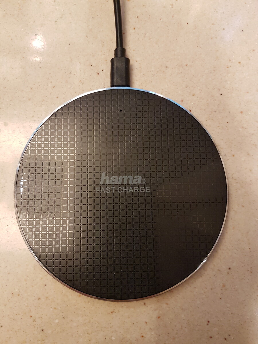

von Michael M. (Firma: Autotronic) (michael_metzer)
Dein nächstes Handy sollte für induktives laden vorkonfiguriert sein.
Eine induktive Ladestation kostet etwa 20 €.
von H. H. (Gast)
> sein.
Davon lässt sich der Blitz nicht beeindrucken, der springt meilenweit...

von Gerald K. (geku)
Ist nicht sehr effizient. Besser ist es, eine Steckerleiste mit
Überspannungsschutz verwenden.
