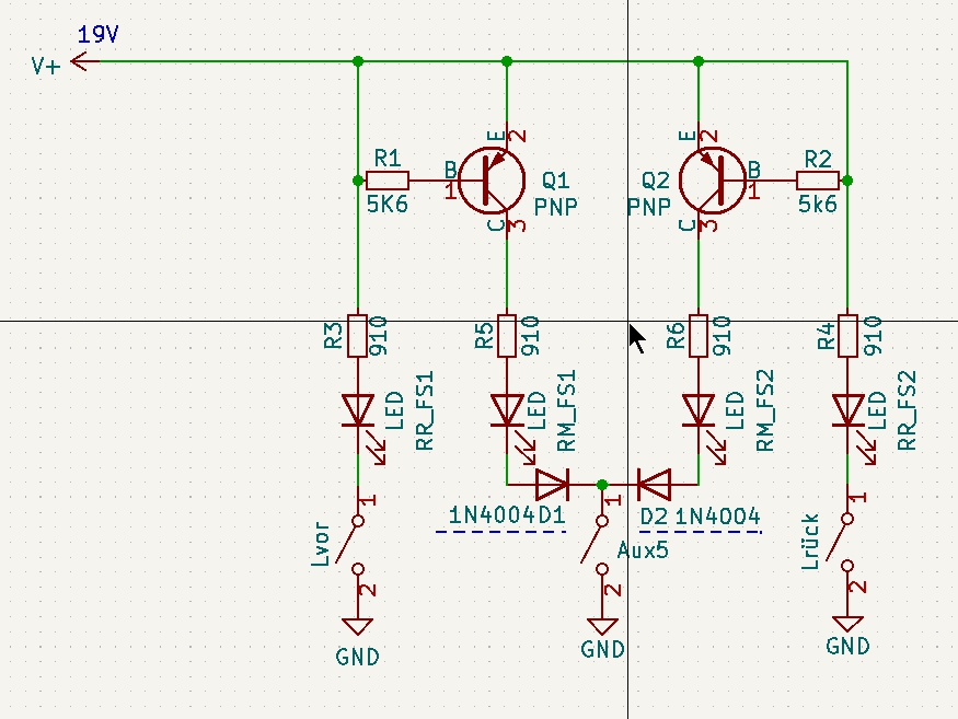

Hallo Leute, ich habe die im Anhang befindliche Transistorschaltung aufgebaut, funktioniert auch. Wo ich mir unschlüssig bin: Braucht es die Dioden D1 & D2? Meine Überlegung hinter D1 & D2 ist folgende: Lvor & Lrück werden je nach Fahrtrichtung eingeschaltet. Aux5 ermöglicht so das fahrtrichtungsabhängige einschalten einer der beiden LED RM_FS1 / RM_FS2 Schließt Aux5 liegt an einer LED immer +2,8V an der Kathode an. Aktuell sind das noch THT LEDs, später aber SMD LEDs und ich bin mir nicht sicher ob das auf die Dauer funktioniert. Dafür langen meine Elektronik Kenntnisse nicht aus. Grüße
Die Schaltung ist auch insofern Unsinn, als das Q1 und Q2 für immer sperren. Sie können also entfallen, genauso R5 und R6, beide Dioden und die LED in Reihe.

Matthias S. schrieb: > Die Schaltung ist auch insofern Unsinn, als das Q1 und Q2 für immer > sperren. Das ist richtig, aber: J. F. schrieb: > aufgebaut, funktioniert auch.

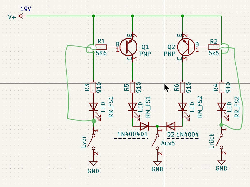

J. F. schrieb: > Hallo Leute, > ich habe die im Anhang befindliche Transistorschaltung aufgebaut, > funktioniert auch. Aber nicht so, wie der Schaltplan gezeichnet ist. Mit R3 bzw. R6 jeweils zwischen Basis und Emiter des entsprechenden Transitors wird das schon besser. @TO: Plan mit Schaltung vergleichen und korrigieren. Dann nochmal posten. Ansonsten gilt der Kommentar von Jörg.
Georg M. schrieb: > Das ist richtig, aber: > J. F. schrieb: > >> aufgebaut, funktioniert auch. Wahrscheinlich hat der TE den Schaltplan nur falsch aufgemalt.
Michael M. schrieb: > Wahrscheinlich hat der TE den Schaltplan nur falsch aufgemalt. Wahrscheinlich. Aber mit fehlerhaften Daten kann man keine richtigen Antworten erwarten.
Michael M. schrieb: > Wahrscheinlich hat der TE den Schaltplan nur falsch aufgemalt. Kaum zu glauben: Ich habe selbst bei dreimaligem Hinschauen die fehlerhaften Verbindungen "weg-gedacht" und die Schaltung als funktionierend mit leuchtfähigen LEDs angesehen. Muß ich zum Hirnkastenklempner deswegen? mfg

Vermutung: Beim Schalten der äußeren Schalter und offenem inneren Schalter könnte evtl die hohe Spannung von 19V an die Kathode einer der LEDs kommen, das würde D1 und D2 erklären. Also Schutz vor zu hoher Sperrspannung an den mittleren LEDs. Das gibt es beim statischen Fall zwar nicht, aber bei Umschaltvorgang oder beim Prellen der Schalter oder langsamem Schalten der Ts Q1 oder Q2 könnre es passieren. denkbar: ab und zu ging eine der LEDs drauf, und die Dioden waren die Notlösung. Bei den 19V Betriebsspannung wird die Helligkeit der Leds durch die 0,7V von D1 und D2 kaum verändert

Es müssten schon sehr alte Led sein, die mit ca. 17mA durchflossen werden. Tip; moderne LED einsetzen, und statt 910 dann 6800 Ohm nehmen. Widerstand von jeder Basis nach +19v noch einfügen, 10 kohm wäre meine Wahl.
