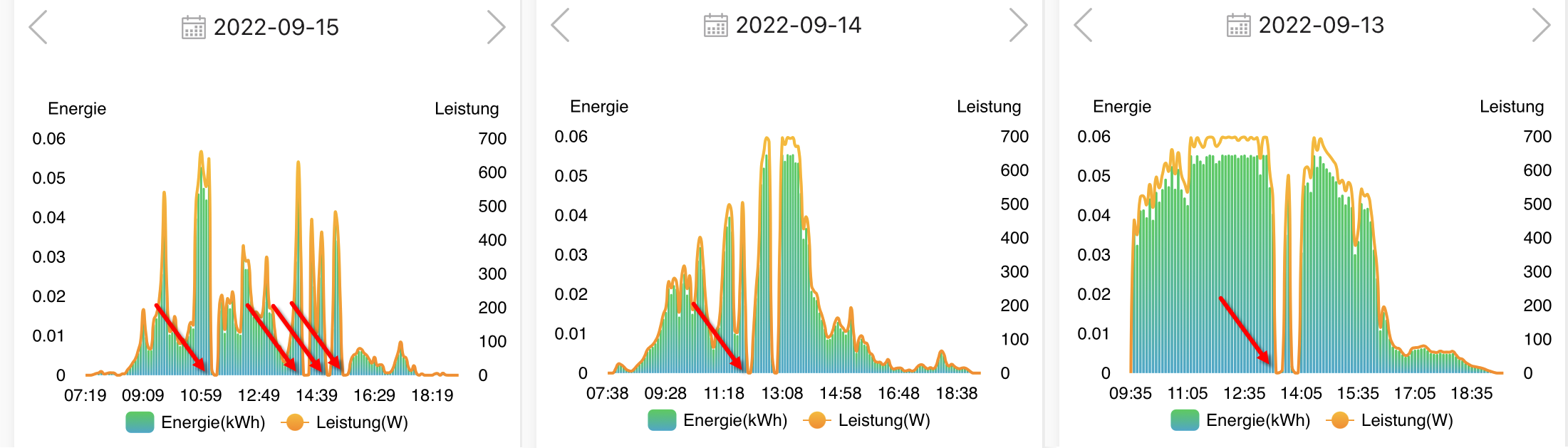

Ich habe seit kurzem eine Balkon-PV installiert. Sie besteht aus zwei Trina 415 Wp Modulen und einem APSystems DS-3 Wechselrichter mit Router zur Darstellung der Leistungsdaten am Smartphone. Soweit klappt alles wie erwartet, nur viel mir nun auf das ich in der Ausgangsleistung über den Tag hinweg immer mal wieder Phasen von ca. 5-10 Minuten habe in denen die Anlage laut Messdaten 0W liefert und das trotz teils vollem Sonnenschein. Das kann ich mir nicht erklären! Ich habe zufällig mal eine solche Phase beobachtet und dann am Wechselrichter nachgeschaut. Dieser hat ja unterhalb eine LED-Anzeige und diese blinke während der 0W-Phase rot auf, danach dann wieder grün. Es scheint also als habe der WR irgendein Problem, oder startet neu? In der App findet man darüber keine Hinweise. Hat jemand eine Erklärung oder eine Idee dazu?
Ist das Blinken irgend ein Blink-Code oder gibts eine andere Möglichkeit, wie der Wechselrichter verschiedene Fehler auswerfen könnte? Kann an vielem liegen, was evtl. auch fälschlicherweise erkannt wird. Spannung, Frequenz oder Netzimpedanz außerhalb der Toleranz, Temperatur zu hoch oder er mag irgendwas an der Eingangsspannung nicht... Rätselraten. Im Zweifel würde ich einfach nur sagen Schrottwechselrichter, Modell unausgereift, besser was anderes kaufen.

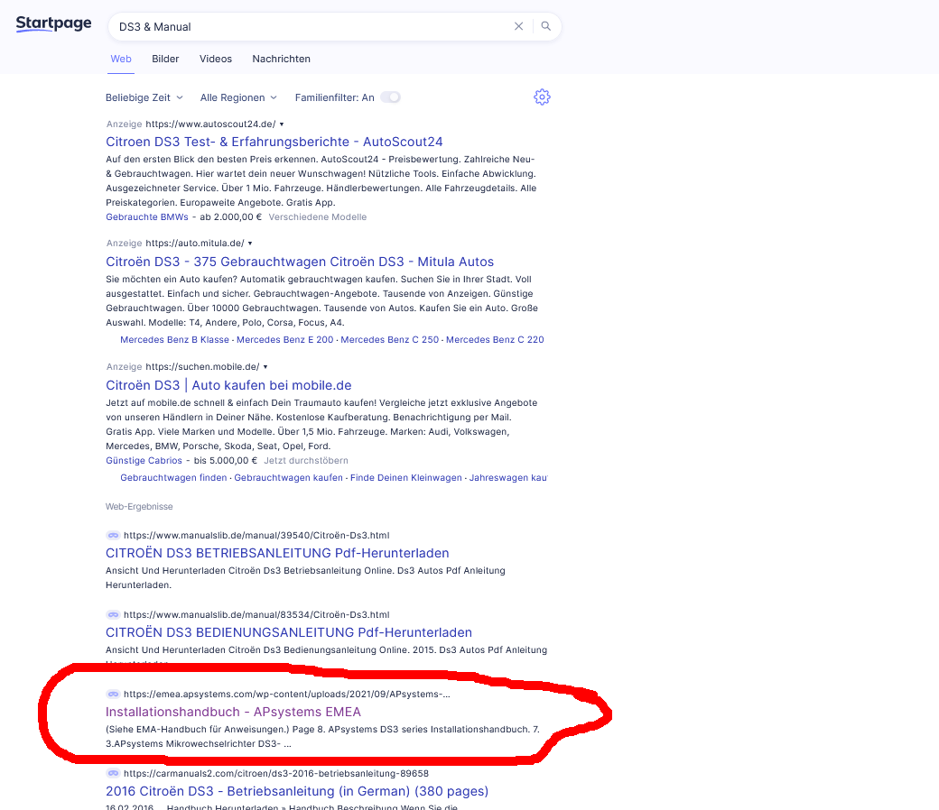

Walter K. schrieb: > Einfach mal nachlesen ( das Handbuch findest man mit Google unter z.B. > mit Suchbegriff: DS3 & Manual in weniger als 10s )! Du bist schon ein Affe! DS3 & Manual kommt Citroen. Hättest lieber das Handbuch hier verlinkt, würdest nicht so blöd aussehen mit deinem lehrerhaften unqualifizierten und moralisch deplaziertem Auftritt...
Anita H. schrieb: > Walter K. schrieb: >> Einfach mal nachlesen ( das Handbuch findest man mit Google unter z.B. >> mit Suchbegriff: DS3 & Manual in weniger als 10s )! > > Du bist schon ein Affe! DS3 & Manual kommt Citroen. Hättest lieber das > Handbuch hier verlinkt, würdest nicht so blöd aussehen mit deinem > lehrerhaften unqualifizierten und moralisch deplaziertem Auftritt... Aber bis zum zehnten Suchergebnis herunterscrollen - oder um Citroën zu unterdrücken, vielleicht den Suchbegriff um wechselrichter zu erweitern … sollte jemand, der lehrerhaft, unqualifiziert und moralisch deplatziert in einem Halbsatz unterbringen kann - schon noch selbst hinbekommen! https://manuals.plus/de/apsystems/ds3-s-solar-microinverter-manual/amp Muss es Dir jetzt auch noch jemand vorlesen?
Olli Z. schrieb: > Hat jemand eine Erklärung oder eine Idee dazu? Neutralleiter (blau) und Phase korrekt angeschlossen? Ist bei Einspeisung über Schuko nicht definiert und Glückssache.
Walter K. schrieb: > Aber bis zum zehnten Suchergebnis herunterscrollen - Oder andere Suchmaschine nutzen um nicht so weit scrollen zu müssen...

Der Inverter braucht neue Firmware. Problem wurde z.B. in der Zeitung CT beschrieben.

xxx schrieb: > Der Inverter braucht neue Firmware. Problem wurde z.B. in der Zeitung CT > beschrieben. So ist es. Im https://www.photovoltaikforum.com/ gibt es 2 lange Themen dazu. Update geht nur über das zusätzliche WLAN Interface (ECU-B). Das geht dann völlig automatisch, ohne jede Eingriffsmöglichkeit...
Christian S. schrieb: > Im https://www.photovoltaikforum.com/ gibt es 2 lange Themen dazu. Ja, da bin ich parallel hierzu beim suchen im Internet auch drauf gestoßen. > Update geht nur über das zusätzliche WLAN Interface (ECU-B). Das geht > dann völlig automatisch, ohne jede Eingriffsmöglichkeit... Diesen habe ich, dann müsste mein DS ja schon auf dem neuesten Stand sein und somit wäre ein Firmwarefehler ausgeschlossen? Einzig finde ich noch keine Möglichkeit das herauszufinden, aber ich werde mich jetzt auch mal an den APsystems Support wenden, vielleicht haben die eine Erklärung dazu. Bislang kam hier im Thema ja noch nicht viel konstruktives zu dem Thema, daher werde ich mich da mal anmelden und nachfragen, dort sitzen offensichtlich die Profis. Und selbstverständlich habe ich vorher das "Handbuch" konsultiert, aber wer sich mal die Mühe gemacht hat da rein zu schauen stellt fest das die "LED-Fehlercodes" eher von bescheidener Aussagekraft sind, ähnlich wie die MIL beim Auto ;-)

Kleines Update, seit ca. 1,5 Wochen habe ich keine einzige 0W Phase mehr gehabt. Geändert habe ich jedoch nichts. Natürlich hat auch meine Support-Anfrage an APSystems nichts gebracht, da gab es bis heute keine Rückmeldung. Soviel nur zu der erwartbaren Qualität des Chinesen...

Walta S. schrieb: > Den Kommentar von Olli direkt über dir hast du gelesen? Hat er wahrscheinlich. Aber verstanden habt ihr alle drei es nicht. Wenn die ECU-B verbunden ist wird das Update "irgendwann" eingespielt! Das kann weder selbst angestoßen werden noch wird es einem angezeigt. Daher ist das Problem "von allein" weg gegangen. Deswegen antwortet der Support auch darauf leider nicht mehr. Ist hat schon 1000x durchgekaut.
DS3 oder DS3-L oder DS3-S ? 880VA - 730VA - 625VA Scheinbar stürzen die bei Erreichung der Obergrenze ab.
Trjo schrieb: > DS3 oder DS3-L oder DS3-S ? > 880VA - 730VA - 625VA DS3-S > Scheinbar stürzen die bei Erreichung der Obergrenze ab. Die Vermutung habe ich auch. Inzwischen habe ich den mit Home Assistant und einem Zusatzplugin komplett in der Überwachung und die gibt auch die Innentemperatur aus, was die APSystems eigene App nicht macht. Daran sieht man nämlich gut das die schon ganz ordentlich hoch geht, trotz Freiluftkühlung. Leider habe ich das erst seit kurzem, wodurch es schon viel kühler draussen war als dann als ich die Anlage in Betrieb nahm. Die Probleme hatte ich sp bis Ende September, dann hörte das plötzlich auf. Ob das nun an den angeblich automatisch reintrudelnden Update oder der geringeren Aussentemperatur liegt, schwer zu sagen... Das Plugin jedenfalls macht, wenn der Inverter zickt, wohl automatisch nen Neustart. Das Problem ist wohl bekannt.
Hallo, unsere Balkon-PV (DS3-S, ECU-B, zwei 380er Module, Original- bzw. Wielandverkabelung, FI-Schalter, Schukostecker korrekt verkabelt) lief seit Ende September tadellos und lieferte ordentlich Strom. Seitdem wurde nichts an der gesamten Installation verändert. Seit etwa 18.11. (habe es erst heute bemerkt wg. des Wetters) liefert die Anlage 0 VA und die rote LED leuchtet dauerhaft. Die APSystems-App und auch der Shelly zeigen ebenfalls 0 V an. Habe die Anlage zunächst vom Netz genommen - oder ist das kontraproduktiv bzgl. des updates? Bin auf der Suche nach einer möglichen Ursache und einer Lösung auf diesen Beitrag der gestoßen. Kann man das mit der Firmware irgendwie nachschauen, welche Version aktuell drauf ist? Welche Version ist dann die aktuellste und sollte installiert sein? Welche Fehlerursachen kämen noch in Betracht? Wasser/Feuchtigkeit? Ich danke euch ganz herzlich! Holger
Hi, heute scheint der WR wieder funktioniert zu haben und das Energiediagramm sieht auch gut aus, heißt keine Aussetzer oder so. Hatte ihn heute morgen wieder an den Strom gehängt. Sehr seltsam. Vielleicht hat dafür doch einer eine Erklärung. Werde den Kerl aber noch ein wenig beobachten ... Grüße Holger
Moin, hatte das Problem auch mit dem Abschalten. Ecu-b ist verbunden, doch nach 4 Monaten keine Besserung. Ob ein Update Von APS system drauf gespielt wurde keine Ahnung. Die Lösung war bei mir, ich hab die Wieland Einspeisesteckdose auf eine andere Phase geklemmt (Phase L3), Phase L2 wo die Anlage erst drauf war, hatten alle Stromkreise 253 Volt und dann schaltet der WR ab. Und siehe da,Anlage produziert ohne Probleme.

Das mit den Pausen sieht aus nach einer Abschaltung wegen interner Übertemperatur. Möglich wäre noch eine Reaktion auf Überspannungen, bzw. eine Abregelung (als Pause). Das kann auch auftreten, wenn die Oberwellen auf der Leitung zu hoch sein sollten in die der WR einspeist.
