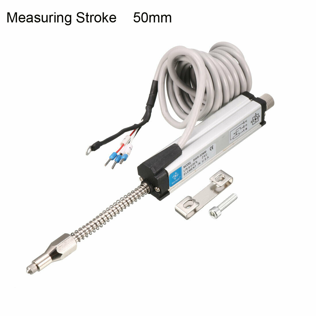

Guten Morgen! Danke an alle ... ich muss messen, wie weit sich bei einem auflaufgebremsten Anhänger, die Deichsel sich in das Gleitrohr drückt, wenn man bremst. https://www.krafthand.de/artikel/auflaufbremse-richtig-einstellen-59333/ Würde Empfänger/Reflektor vorne bei der Anhängerkupplung montieren und den Sender hinter der Manschette. So kann sein, das sich der Empfänger sich etwas verdreht, da sich bei Kurven die Anhängerkupplung etwas schief sitzt (nehme ich an) Daher bräuchte ich eine Auflösung von 1mm und berührungslos.
Georg schrieb: > Danke an alle ... ich muss messen, wie weit sich bei einem > auflaufgebremsten Anhänger, die Deichsel sich in das Gleitrohr drückt, > wenn man bremst. Dazu muss das Messverfahren doch nicht berührungslos sein. Ein qasefgz schrieb: > Anbaumessschieber ist dafür völlig in Ordnung. Alternativ käme ein Seilzuggeber in Frage. Der ist nicht ganz so genau, aber wahrscheinlich immer noch ausreichend.
Georg schrieb: > ich muss messen, wie weit sich bei einem > auflaufgebremsten Anhänger, die Deichsel sich in das Gleitrohr drückt, > wenn man bremst. Ich messe regelmäßig an Autos: So eine Aufgabe würde ich nie berührungslos lösen wollen. Viel zu viel Unwägbarkeiten und Fehlermöglichkeiten. Das funktioniert nie zuverlässig. Ich würde sowas nehmen: https://www.messotron.de/produkte/wegaufnehmer/wegaufnehmer-dae

Georg schrieb: > Danke an alle ... ich muss messen, wie weit sich bei einem > auflaufgebremsten Anhänger, die Deichsel sich in das Gleitrohr drückt, > wenn man bremst. Ein Linear Wegaufnehmer funktioniert nicht?

In der Bucht gibt es preiswerte Linearpotentiometer für verschiedene Abstände.
Hallo! Eine Kamera die auf eine Skala zeigt war mein erster Gedanke und würde sicher auch möglich sein. Jedoch hätte ich gerne auch die GPS Position zu den Messdaten. Ein Seilzuggeber scheint mir passend. Muss nur schauen ob ich einen günstigen bekommen kann. Ich werde mich da einmal einlesen und wie ich diese an den PI bekomme.
