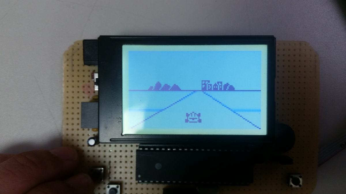

Welche guten Spielekonsolen wie ein Gamboy, Gamegear etc au Basis eines
ATMEGA z.B. 128 kennt ihr?
Also nichts mit TV Ausgang oder so, sondern rein als standalone Gerät.
