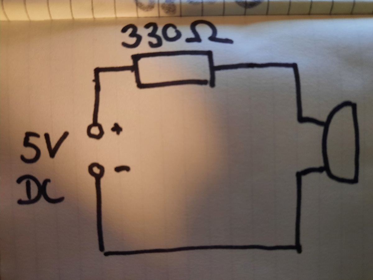

Moin, Ich hab mal eine ganz doofe Frage... Wenn ich eine 5v DC Quelle habe, dann einne 330 Ohm Widerstand dahintersetze, dahinter dann eine aktiven Buzzer, und beim Widerstand ca. 1,2 V messe, bedeutet dass, dass der Buzzer dann mit den 1,2 V betrieben wird oder muss ich 5V-1,2V rechnen und der Buzzer bekommt 3,8V? Ich weiß, doofe Frage... Gruß, Dirk
Moin, das bedeutet an deinem Widerstand fallen 1,2V ab. Somit bleiben für den Buzzer noch 3,8V. Evtl könntest dich ja mal in das Thema "Spannungsteiler" einlesen.
Wenn die 1,2 Volt an 330 Ohm abfallen,dann bleiben für den Buzzer 5-1,2= 3,8V übrig. Die Leistung am Buzzer beträgt 1,2/330 * 3,8 = 13,8mW

Dirk T. schrieb: > und beim Widerstand ca. 1,2 V messe, bedeutet dass, dass der Buzzer dann > mit den 1,2 V betrieben wird Es bedeutet, dass der Widerstand mit 1,2V betrieben wird, weil du die Spannung ja über dem Widerstand gemessen hast. > oder muss ich 5V-1,2V rechnen und der Buzzer bekommt 3,8V? Soweit die Theorie. In der Praxis fällt an irgendwelchen Steckkontakten oder schlechten Lötstellen oder hauchdünnen Drähten oder dem Innenwiderstand der uralten Batterie auch noch Spannung ab. Wenn du die Spannung am Buzzer genau wissen willst, dann misst du einfach die Spannung an den Buzzer-Anschlusspins.

Ok, ich hab mich nicht genau ausgedrückt, ich hab die Spannung über dem Widerstand gemessen. Schaltung ist folgendermaßen: 5V DC + -> 330 Ohm -> Buzzer -> 5V DC - Danke für die Antworten.
Ja, wenn man bei einer Reihenschaltung alle Teilspannungen
addiert kommt immer die Gesammtspannung raus.
Günter Lenz schrieb: > von Dirk T. schrieb: >>muss ich 5V-1,2V rechnen und der Buzzer bekommt 3,8V? > > Ja, wenn man bei einer Reihenschaltung alle Teilspannungen > addiert kommt immer die Gesammtspannung raus. Und all dies gerechnet nur im zeitlichen Mittelwert, Da der "buzzer" eien diskontinuierliche Stromaufnahme hat, liegen dort kurzfristig auch mehr als 3.8V an.

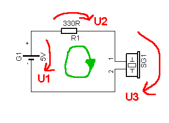

1. Kirchhoffsches Gesetzt. Die Summe aller Spannungen in einer Masche ist Null. Siehe Anhang. In der Masche addiert man die Spannungen vorzeichenrichtig. 0 = U2 + U3 - U1 Nach U3 umstellen, U1 und U2 kennst du.

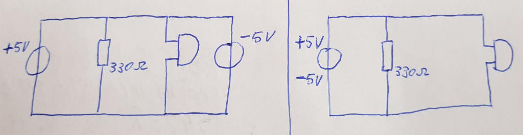

Dirk T. schrieb: > Schaltung ist folgendermaßen: > > 5V DC + -> 330 Ohm -> Buzzer -> 5V DC - Also wie jetzt? Ist es wirklich so schwierig, die Frage vernünftig zu stellen und ein Bild anzuhängen? Ist jetzt die erste oder zweite Variante in meinem Bild gemeint?
Heinrich schrieb: > Ist jetzt die erste oder zweite Variante in meinem Bild gemeint? Troll woanders.
Heinrich schrieb: > Also wie jetzt? Ist es wirklich so schwierig, die Frage vernünftig zu > stellen und ein Bild anzuhängen? > Ist jetzt die erste oder zweite Variante in meinem Bild gemeint? Das mit den 2 Quellen ist interessant. Aber im Eingangspost war nur von einer Quelle die Rede (was aber nichts heißen muss bei dieser Aufgabenbeschreibung). Gemeint ist wohl zweite Variante. Aber mit 5V nicht 10V. Aber hier wird man nicht wirklich schlau.

Markus schrieb: > Das mit den 2 Quellen ist interessant. Nein, beide Varianten sind Schwachsinn. > Gemeint ist wohl zweite Variante. Sicher nicht. > Aber hier wird man nicht wirklich schlau. Doch, natürlich.
