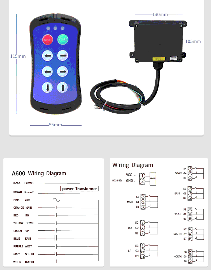

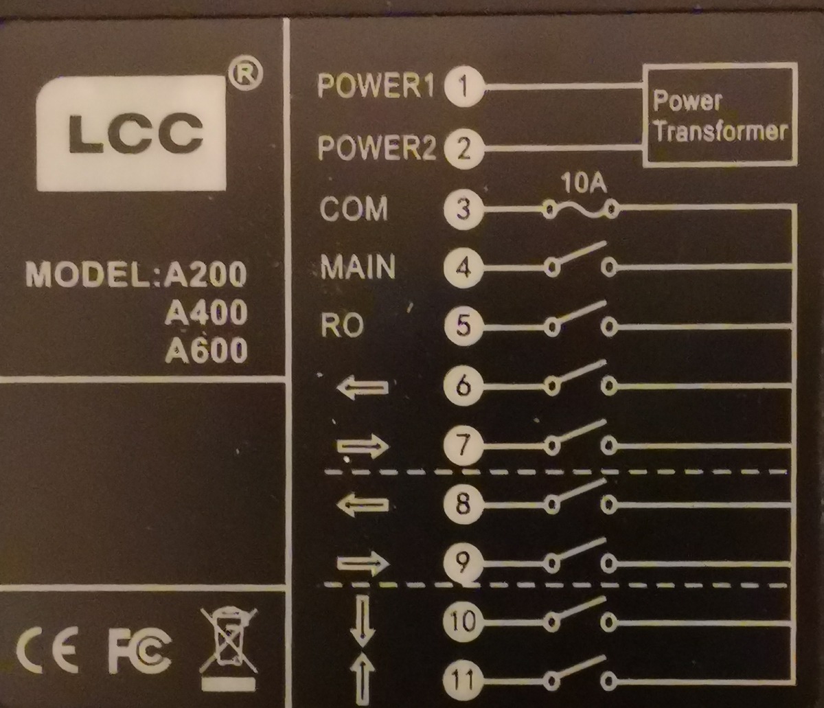

Hallo, Bevor ich etwas falsch anschließe, möchte ich gern einen Expertenrat. Ich habe eine Fernbedienung, die einen Receiver schaltet. Leider habe ich keine Anleitung dazu, nur ein Bild auf dem Receiver. Das Schaltbild ist angehängt. Nach meinem Verständnis schließe ich an Power 1 und 2 den + und - an. Wenn ich jetzt ein/aus schalte, kann ich zwischen den Kabel 6 - 11 keinen Strom zu 3 messen. Was mache ich falsch? Vielen Dank und beste Grüße Daniel

Normalerweise braucht man an der Fernbedienung keine Stromversorgung. Die Schalter sind potenzialfrei. 3 mit 4 gebrückt wird beispielsweise die Netzspannung zuschalten. Die Spannungsversorgung brauchst Du nur wenn Du in der FB noch irgenwelche Anzeigen für Schaltzustände integrieren willst.

Dan G. schrieb: > Das Schaltbild ist angehängt 10A im Fernbedienungskabel ist aber schon eine Ansage, da liegen wohl 230V~ drauf und es wird gleich der Netzschalter fernbedient.

Dan G. schrieb: > Ich frage noch einmal: Wird an 3 + angeschlossen? > Was ist 4 und 5? Die Anschlüsse 3-11 sind mit den Relais-Kontakten verbunden. Solange wir nicht wissen, was du damit machen willst, können wir dir auch nicht sagen, was dort wie angeschlossen werden soll.

Dan G. schrieb: > Ich frage noch einmal: Wird an 3 + angeschlossen? > Was ist 4 und 5? Nochmals Nein! 3 ist der gemeinsame Leiter für alle Schalter. Wenn Du den Schalter an Pin4 betätigst, dann wird Pin 4 und 3 gebrückt und vermutlich der Hauptstromkreis oder was auch immer mit "Main" gemeint ist eingeschalten. Vorausgesetzt die ominöse Sicherung von 10A ist in Ordnung, ansonsten passiert gar nix. Wenn der Schalter am Pin 10 gedrückt wird werden Pin 10 und 3 gebrückt und es irgend etwas aufwärts. Die anderen Schalter funktionieren analog.
Dan G. schrieb: > Ich bin davon ausgegangen, wenn ich an 1 + 2 eine 12V Stromquelle habe, > dass dann zwischen 3 und der jeweiligen Nummer die 12V fließen. > Ist nicht so. Um jetzt nix durch try & error kaputt zu machen meine > Fragen. Steht doch drauf: 3 über Sicherung an Saft, Verbraucher an 4(usw) und Masse.

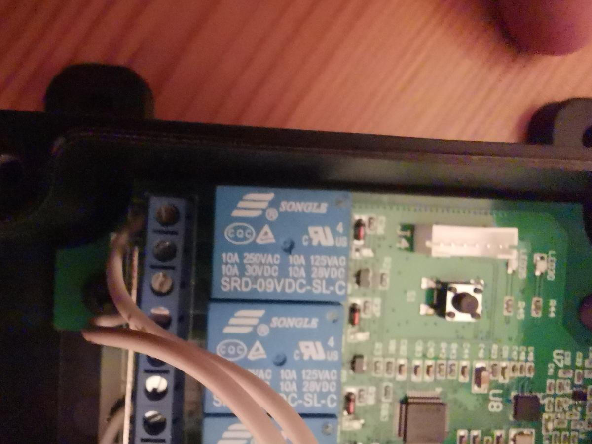

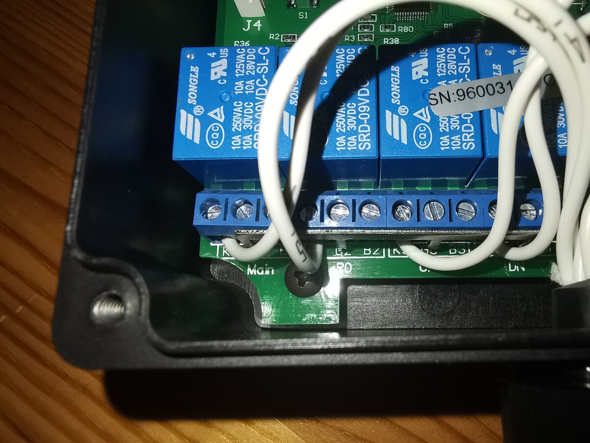

Anbei noch die Bilder innen. Klar. Wenn ich das alles wüsste, würde ich ja auch nicht fragen ;-) Danke aber für eure Geduld! Meine Fragen wurden beantwortet und dafür besten Dank! Schönes Wochenende allen
