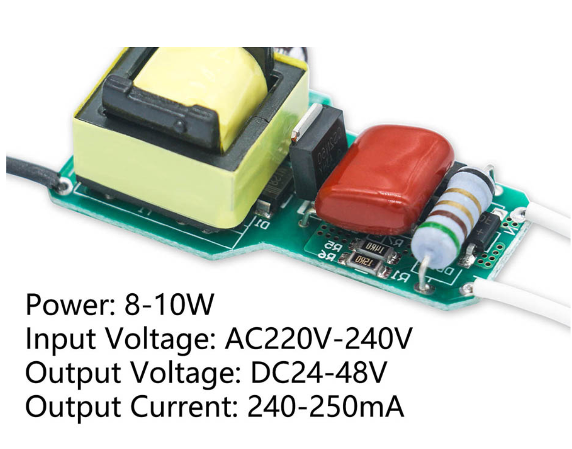

Hi, ich habe einen Bekannten der hat sich im Flur 7 Einbauspots montieren lassen, vor 4 Jahren. LED, 3000K, 35-38V, 190mA, DC-Hohlstecker Dazu wurde zu jedem Spot ein dimmbarer Treiber montiert: 200-240V AC, 23-38V DC, 180mA +/- 5% Diese "Treiber" verrecken nun nach und nach, die Spots sind aber okay. Ich finde eher 240, 250 und 300mA Treiber und denke mir, dass es ggf. auch anders geht, z.B. alle in reihe schalten und eine solide quelle zu wählen oder gibt es noch andere Alternativen? Oder eine günstige Alternative finden und gleich 20 kaufen und bei bedarf tauschen? Für einen Tip wäre ich dankbar. VG M.
Maddin schrieb: > Diese "Treiber" verrecken nun nach und nach Reparieren, und gleich so, dass sie lange leben.

Ups, das sind ja mal Links. Sorry Wie machen die die Stromregelung? Warum lese ich immer nur 240, 250, 280 und 300mA und diese Spots haben 190mA Herstellerspezifisch?
Maddin schrieb: > Wie machen die die Stromregelung? Shunt. > Warum lese ich immer nur 240, 250, 280 und 300mA und diese Spots haben > 190mA > > Herstellerspezifisch? Ja.
H. H. schrieb: > Shunt. dann sollte sich das ja leicht auf 180 stellen lassen. Ach deswegen auch +/- 5% bei dem Netzteil, schon klar. Was steckt dann im TO263 Gehäuse? Ist das linear geregelt dann? H. H. schrieb: > Reparieren, und gleich so, dass sie lange leben Existieren Erfahrungen, was kann ich machen? Bei Schaltnetzteilen ist es ja oft der Schalttransistor. Ich habe ja noch nicht mal ein Netzteil hier, da er das noch ausbauen muss etc...
Maddin schrieb: > dann sollte sich das ja leicht auf 180 stellen lassen. Durchaus möglich. > Was steckt dann im TO263 Gehäuse? HV-MOSFET. > Ist das linear geregelt dann? Sperrwandler. > H. H. schrieb: >> Reparieren, und gleich so, dass sie lange leben > > Existieren Erfahrungen, was kann ich machen? Bei Schaltnetzteilen ist es > ja oft der Schalttransistor. Häufig kaputte Elkos.
H. H. schrieb: > Sperrwandler. okay, das ist der Wandler, aber wie stellen die den Strom ein bzw. begrenzen Ihn typischerweise? 1 Konstantstromquelle mit J-FET 2 Konstantstromquelle mit bipolaren Transistoren 3 Konstantstromquelle mit Operationsverstärker und Transistor 4 Stromspiegel als Konstantstromquelle 5 PTAT-Konstantstromquelle 6 Konstantstromquelle mit Linearreglern 7 Konstantstromquelle mit Schaltregler 8 Konstantstromquelle mit Komparatoren Shunt kommt ja in einigen Quellen zum Einsatz. https://www.mikrocontroller.net/articles/Konstantstromquelle H. H. schrieb: > Häufig kaputte Elkos. Okay, das kann man ja ändern.
Maddin schrieb: > H. H. schrieb: >> Sperrwandler. > > okay, das ist der Wandler, aber wie stellen die den Strom ein bzw. > begrenzen Ihn typischerweise? Das ist gleich ein Stromschaltregler.

H. H. schrieb: > Das ist gleich ein Stromschaltregler. okay, interessant, hast du einen Tip für mich, wo diese Materie erklärt ist. Wenn man sich den Sperrwandler ansieht, ist nach dem Übertrager nur ein Gleichrichter und eine Glättung... H. H. schrieb: > Nicht dimmbar. Eine Überlegung war einen zu nehmen der bis knapp 80V geht, bei 300mA. Dann könnte man jeweils zwei Spots in reihe schalten und dann davon zwei parallel. Dann hätte man 150mA an jedem Spot mit nur einem Wandler demnach vier Spots bedient. Jedoch dachte ich, dass es mit 150mA etwas knapp sein könnte... und es sind ja dort nur sieben vorhanden... Dann noch eine pragmatische Überlegung Wenn ich alle sieben Spots in reihe schalte, dann wäre ich bei ca. 250V DC. Dafür bräuchte ich etwa 177V AC. 75% von 230V AC. Wenn ich also einen Trafo 230V->12V AC und einen 230V->9V AC rücken an rücken schalte sollte ich in etwa diese Spannung erhalten, nach dem Gleichrichten wäre ich bei etwa 250V DC. Ich weiß, das ist absolute Spinnerei, keine Stromregelung etc... dann die gefährliche hohe DC Spannung, aber es wären keine Komponenten beteiligt die die Lebensdauer wieder stark einschränken. Diese Idee bräuchte aber sicher noch den einen oder anderen Schliff, abgesehen davon dass es vielleicht auch völliger Unsinn ist... naja, nur eine verrückte Idee.
Maddin schrieb: > zwei > parallel. Dafür sind die nicht gebaut. Du bräuchtest noch Stromverteilwiderstände.

H. H. schrieb: > Dafür sind die nicht gebaut. Du bräuchtest noch Stromverteilwiderstände. Ja, ggf. Ich hätte ja zwei Reihenschaltungen aus zwei Spots welche ich parallel schalte...
Maddin schrieb: > Gibt es eine einfache Schaltung mit der man einen Strom von 180mA > bei > 250V DC einstellen könnte? Klar, einen Stromschaltregler. Aber das wird für dich wohl zu kompliziert. Und dimmbar soll er ja auch noch sein...
Maddin schrieb: > H. H. schrieb: >> Dafür sind die nicht gebaut. Du bräuchtest noch Stromverteilwiderstände. > > Ja, ggf. Ich hätte ja zwei Reihenschaltungen aus zwei Spots welche ich > parallel schalte... Und wenn eine kaputt geht, reisst sie die andere gleich mit in den Tod...
