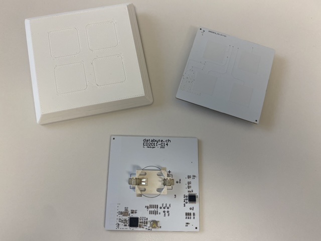

Hallo zusammen Habe vor einiger Zeit mal ein 4 Key Touchpad für ZigBee gemacht. Nun endlich die Firmware fertig gestellt und die Integration in Zigbee2MQTT ebenfalls gemacht. Somit ist eine Integration in gängige Systeme wie z.B. HomeAssistant sehr einfach. Hat hier evtl. jemand Interesse an sowas? Gruss Claudio

Danke für die Antwort. Schön, dass jemand Interesse hat. Was ist ein 55er System? Ich hab bei JLCPCB 61$ für die Bestückung inkl. Bauteile bezahlt. Dabei waren bei einigen Komponenten noch einmalige 5$ Einrichtung notwendig. Ich denke, wenn hier eine Sammelbestellung zusammen kommt, könnten wir die Kosten wohl auf etwa 3-4€ Pro Stück senken
Interesse, grundsätzlich ja. Wenn ich mir allerdings die kommerziellen Konkurrenzprodukte ansehe - viel Spielraum sehe ich da nicht, preislich und bei der Software. Was kann denn dein Taster? Walta
Ich hab nichts gefunden in diesem Preisbereich. Kannst du mir mal was zeigen?
Hey Hedie, prinzipiell interessant ja. Allerdings nur interessant wenn du es auch Open Source machst. Ohne das, kann man auch einfach bei einem der großen Hersteller kaufen. Was hast du denn als Controller? TI CC?
Bei einer Sammelbestellung würde ich den SourCode plus Schemas sicher veröffentlichen. Ist ein CC2530 drauf Welchen Hersteller kennst du denn der preislich bei 4€ liegt?
C. H. schrieb: > Welchen Hersteller kennst du denn der preislich bei 4€ liegt? Ich kenne keinen. Hatte ich aber auch nie behauptet. Preis ist eben nicht alles. Bei einem Kaufprodukt (z.B. Ik** 12€) muss ich mich aber auch nicht um Kauf, Flashen, Inbetriebnahme, Gehäuse, Batterie, Versorgungslage usw kümmern. Sondern da gehe ich in den Laden und hol mir einfach so viele wie ich will. Oder ist das in den 4€ von dir auch schon dabei? Open-Source wäre das einzige Argument für mich. Wenn du morgen vom Bus überfahren wirst, ist das Teil nicht mehr wart- oder erweiterbar.
Bei Ikea kannst du aber auch nicht erweitern. Das ist wie es ist nachdem du es gekauft hast. Meines ist ja ZigBee konform. Daher du kannst es immer in ein ZigBee Netz integrieren. Nein, das Geäuse ist nicht dabei. Geflasht mit Batterie sollte aber für 7€ möglich sein. Und mit Gehäse evtl für 8€
C. H. schrieb: > Bei Ikea kannst du aber auch nicht erweitern. Ne, klar geht nicht. Bei dir ohne Open Source ja aber auch nicht. C. H. schrieb: > Meines ist ja ZigBee konform. Aha, getestet und nachgewiesen im unabhängigen Prüflabor? Jede Software hat Bugs. Es ist nur die Frage ob sie auffallen oder ob es jemandem stört. C. H. schrieb: > Geflasht mit Batterie sollte aber für 7€ möglich sein. Und mit Gehäse > evtl für 8€ Und schon sind es nur noch 5€ Differenz. Ein Hersteller muss auch noch das montieren und testen bezahlen... Zum "vom Bus überfahren" hast du nichts gesagt. Bei anderen Herstellern egal, das lebt so lange wie sie wollen einfach mit anderen Entwicklern weiter. FW Update sind bei Ikea z.B. auch zugänglich obwohl man Zigbee2Mqtt nutzt. Verstehe mich nicht falsch, ich möchte nicht meckern oder die Aktion schlecht machen. Aber das sind für mich die Gründe warum es nur Semi interessant ist.

Absolut kein Problem. Ich mache das Projekt gerne OpenSource, wenn wir hier ne sammelbestellung hinkriegen. Soweit ich weiss, flasht JLCPCB inzwischen auf wunsch auch. Somit müsstest du Zuhause nur noch eine Batterie einlegen und das Teil ins Gehäuse kleben. Ich muss damit keinen Profit machen. Somit bin ich zufrieden, wenn ich bei einer Sammelbestellung die Dinger zum Selbstkostenpreis abgeben würde. Einer der Unterschiede den es zu herkömmlichen Produkten noch gibt ist die Touch funktion. Mein PCB könntest du zb. Hinter ein Fenster kleben und hättest Touch tasten.

Eine LED pro Touchfeld ansteuerbar zu machen wäre technisch kein Problem. Allerdings wird es mit der Batterie dann sehr schnell sehr knapp. Wenn du auch mit einer alle 10 sekunden aufblitzenden LED zufrieden bist, könnte das evtl. klappen.

Danke für die Klarstellung. Hier gibt es weitere Informationen zum Board: https://databyte.ch/project/zigbee-touch-key/ Die Abmessungen sind 65x65mm Da das Gira 80mm ist, sehe ich hier kein Problem etwas passend zu machen. Hier findet ihr übrigens den hängigen Pullrequest, damit das Board dann im Zigbee2MQTT unterstützt wird: https://github.com/Koenkk/zigbee-herdsman-converters/pull/4666 Aktuell hätte ich noch 3 Stück übrig, welche ich zu Selbstkostenpreis von je 7€ abgeben würde. (Siehe Screenshot oben, da sind noch keine 20€ DHL ersichtlich, daher auf 7€ aufgerundet) Hat jemand Interesse? Oder sollen wir eine Sammelbestellung starten, damit günstiger wird?
