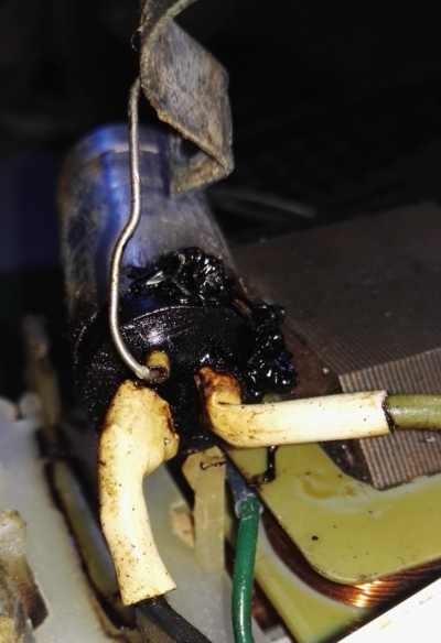

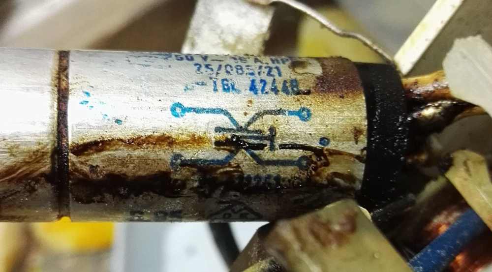

Hallo, in dem Gerät befindet sich ein 5 poliger Funkentstörkondensator, der explodiert ist. Kann ich den mit separaten Kondensatoren ersetzen, die bei Reichelt erhältlich sind? In dem Gerät befindet sich eine Thyristorregelung, die sicher reichlich Störungen verursacht. Der Kondensator hat eine Länge von 42mm und einen Durchmesser von 18mm. Der erste Wert auf dem Kondensator scheint 0,1 zu lauten, dann kommt ein Zechen, das wie eine Klammer aussieht und dann ein großes F. (0,1yF?) Gruß Reinhard

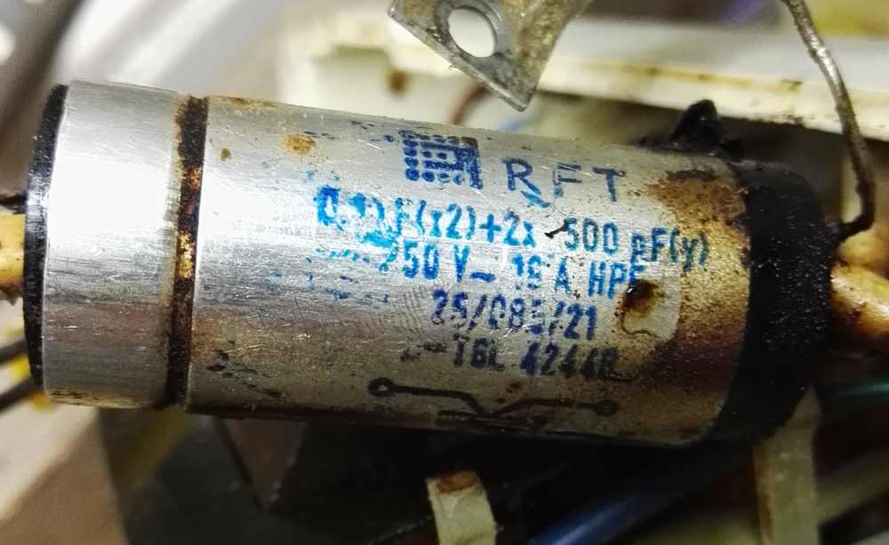

Reinhard T. schrieb: > Kann ich den mit separaten Kondensatoren ersetzen, die > bei Reichelt erhältlich sind? Klar geht das. 0,1µF/X2 und 2x2,5nF/Y2.
Mark S. schrieb: > Baue irgendeinen ähnlichen Netzfilter ein - oder ersetze denselben durch > Drahtbrücken. Es entfällt dann zwar die Entstörung, das Gerät läuft aber > genausogut ohne. Ganz ohne möchte ich es lieber nicht betreiben. Die Netzfilter, die ich gefunden habe, sind leider zu groß. H. H. schrieb: > Klar geht das. 0,1µF/X2 und 2x2,5nF/Y2. So werde ich es machen, die bekomme ich bei Reichelt! Vielen Dank für eure schnellen Antworten! Gruß Reinhard
Reinhard T. schrieb: > H. H. schrieb: >> Klar geht das. 0,1µF/X2 und 2x2,5nF/Y2. > > Sind aber 0,5nF Kondensatoren, oder? Nö, die 2 vor den 500pF hat die Zeit nicht überdauert. https://www.ebay.de/itm/124561239889
H. H. schrieb: >> Sind aber 0,5nF Kondensatoren, oder? > > Nö, die 2 vor den 500pF hat die Zeit nicht überdauert. Auf die Idee bin ich gar nicht gekommen, die gibt es ja auch erst an 1000pF. H. H. schrieb: > https://www.ebay.de/itm/124561239889 Die würden passen, ich nehme aber doch lieber 3 separate von Reichelt, schon wegen des Preises. Danke!

Was ist denn da für ein brauner Siff ausgelaufen? Vorsicht, das könnte PCB sein.
