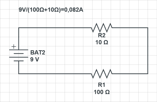

Hallo, ich habe ein Verstaendisproblem bei der Serienschaltung von Widerstaenden. Und zwar haben Widerstaende ja eine maxmimale Leistung in Watt, die sie aushalten. Im Screenshot habe ich einen einfachen Schaltkreis dargestellt. Dabei sind zwei Widerstaende R1 und R2 hintereinander geschaltet. Berechnet habe ich dann 0.082A im gesamten Schaltkreis. Aber wie viel Leistung (Watt) nehmen denn jetzt die einzelnen Widerstaende auf, bzw. geben es ab? Anhang: widerstand.png (Schaltkreis)

Tom schrieb: > Aber wie viel Leistung (Watt) nehmen denn jetzt die einzelnen > Widerstaende auf, bzw. geben es ab? Es gilt P = I*I*R (in Worten I-Quadrat mal R) Und weil der Widerstand langfristig keine Energie speichert gilt Pzu = Pab
Ja, dass ist mir bewusst. Aber das ist doch jetzt die Leistung P des gesamten Schaltkreises. Oft halten Widerstaende ja nur 250mW aus, wie berechne ich denn jetzt die Aufnahmeleistung jedes einzelnen Widerstands? Insgemsant sind es I^2*R, die Formel ist mir bekannt.

Tom schrieb: > Ja, dass ist mir bewusst. Aber das ist doch jetzt > die Leistung P des gesamten Schaltkreises. P = I²·R ergibt die Leistung an jedem einzelnen Widerstand P = U·I würde die Gesamtleistung ergeben ...

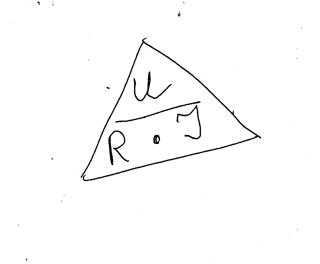

Den Strom hast du ja. Die Spannung für jeden kannst du berechnen oder messen. Rest ist das IdiotenDreieck Nr.2.
Tom schrieb: > Aber das ist doch jetzt die Leistung P des gesamten Schaltkreises. Nein, die Gesamtleistung wäre I^2*(R1+R2). Die einzelne Leistung der beiden Widerstände ist I^2*R1 bzw. I^2*R2. Addiere das und du kommst wieder auf die erste Formel ...
michael_ schrieb: > Rest ist das IdiotenDreieck Nr.2. Schreibt ein Idiot - mir ist das Dreieck kein Begriff. Die Rechnung ist mit dem Ohmschen Gesetz lösbar: Am 100 Ohm fallen 100 x 0,082 = 8,18 Volt ab, am 10 Ohm bleiben 0,82 Volt. Jewils ausplutizimiert 8,18 * 0,0818A = 0,67 Watt am 100 Ohm bzw. 0,82 x 0,082 = 0,067 Watt. Tom schrieb: > Oft halten Widerstaende ja nur 250mW aus, dann wäre einer in diesem Aufbau dem Tode geweiht.
Manfred schrieb: > michael_ schrieb: >> Rest ist das IdiotenDreieck Nr.2. > > Schreibt ein Idiot - mir ist das Dreieck kein Begriff. Du bist da sicher in einer anderen Zivilisation groß geworden. Das war das Erste, wo in Physik der Strom aufkam. Nr1, siehe oben. Man hält den Buchstaben zu, den man sucht. Und sieht, was man rechnen muß. Begreift doch sicher jeder Idiot :-)
http://www.sengpielaudio.com/Formelrad-Elektrotechnik.htm http://www.sengpielaudio.com/FormelradElektronik.gif

Ok, ich glaub ich habs jetzt. Beispiel: 5V und 1000 Ohm Widertand: 5V / 1000Ω = 0,005A 0,005A * 1000Ω = 5V 5V * 0,005A = 0,025W Also muss der 1000 Ohm Widerstand in einem 5V Schaltkreis mindestes 0,025W an Leistung aufnehmen koennnen, um nicht kaputt zu gehen?

Tom schrieb: > wie > berechne ich denn jetzt die Aufnahmeleistung jedes einzelnen > Widerstands? Insgemsant sind es I^2*R, die Formel ist mir bekannt. Kannst aber scheinbar nichts damit anfangen! Gut! Zuerst rechnest Du U/R - also 9V/110R - 110R wegen Serienschaltung der Widerstände... Daraus ergibt sich ein Strom durch diese Serienschaltung - und dann kannst Du mit I x I x R die Leistung jedes Widerstandes errechnen... Du kannst auch R x I rechnen, dann bekommst Du den Spannungsabfall über dem jeweiligen Widerstand... Manche sagen heute dazu "Spannungsfall", was in meinen Augen schwachsinnig ist, denn es ist immer ein Verlust der Spannung über einen Widerstand... Vielleicht rechnest Du mal nach und präsentierst uns dann die Ergebnisse?
Hab noch etwas... Das kannst Du gut studieren!
