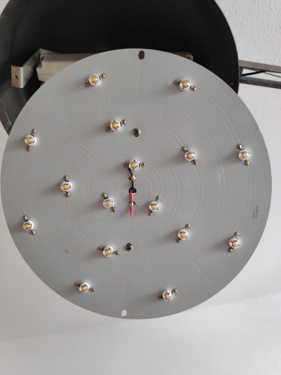

bei meiner Deckenlampe ist wohl eine LED defekt.
jedenfalls konnte ich das messen.
Jetzt weiß ich leider nicht was für ein Typ LED dies sein könnte.
Es sind 16 LEDs die eine Gesamtspannung von ca. 55v haben.
Alle sind in Reihe geschaltet.
Ich hoffe ihr könnt mir da helfen.
Besten Dank und Gruß
Patrick
Mess mal den Strom, der durch die (restlichen) LEDs fliesst.
Georg
von Patrick W. (patrick14389)
Danke dir für deine Antwort.
Ca. 950mA fließt.
von H. H. (Gast)
Das Netzteil wird wohl Konstantstrom liefern, also einfach die defekte
LED überbrücken.
Ja habe ich gemacht.
Es fließt ca.950mA an Strom.
Also constant.
von H. H. (Gast)
> Also constant.
Dann lass das doch einfach so. Diese Bauform LEDs, mit "5W" beworben,
waren thermisch schon immer am Limit. Deshalb bekommt man solche auch
kaum mehr zu kaufen.
Sicher das dies nicht doch Welche mit 3w sind ?
von H. H. (Gast)
Die mit "3W" beworbenen, waren für max 700mA spezifiziert.
von Gerald B. (gerald_b)
In den alten Gehäusebauformen bekommt man kaum gescheite LED Chips. Ich
würde folgendes machen: Eine 3535 LED auf Starplatine aufgelötet kaufen,
die desfekte LED ablöten, ggf. die Alukernplatine zurechtdremeln, die
auf dein Board aufkleben und dann von den alten Pads Brücken auf die
Pads der Alukernplatine löten.
Sowas hier z.B.
https://de.aliexpress.com/item/1656009801.html?spm=a2g0o.productlist.0.0.654d2f5bBIDsgQ&algo_pvid=206b93c6-a2b2-4496-8b27-8e9ef68c23eb&algo_exp_id=206b93c6-a2b2-4496-8b27-8e9ef68c23eb-18&pdp_ext_f=%7B%22sku_id%22%3A%2261993572138%22%7D&pdp_npi=2%40dis%21EUR%219.93%216.15%21%21%21%21%21%402100bdd516635151206422791ef739%2161993572138%21sea&curPageLogUid=dcf7zEjEEcDG
Die Farbtermperatur mußt du selber passend auswählen.
