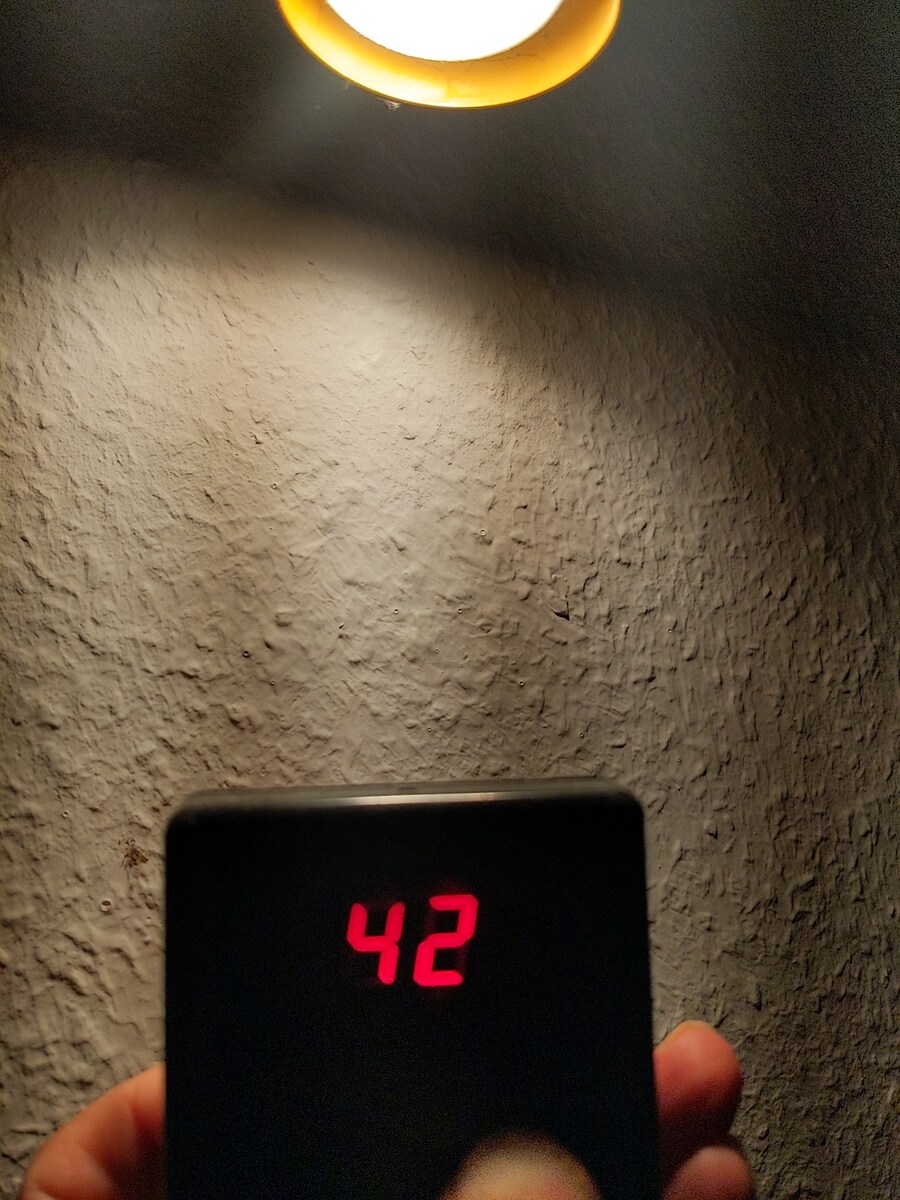

Teryen schrieb: > Gibt es irgendwas was man beachten sollte dass es zu 100% nicht > flimmert. > Kann man überhaupt mit LED die gleiche Lichtqualität wie mit Glühbirnen > erreichen? Ich finde Glühbirnen einfach angenehmer zum lesen. Aldi hatte vor 1 Jahr matte E27 LED Lampen mit Ra>97, die sind ok, mit der Farbwidergabe kann man leben. Leider haben die aktuellen Aldi nur Ra>90 und sind deutlich schlechter. Nicht-dimmbare LED Lampen flimmern üblicherweise nicht. Es gibt dimmbare (Philips Professional) die trotzdem nicht flimmern weil sie einen elektronischen Heidenaufstand treiben, aber üblich ist bei dimmbaren heftiges Flimmern. Also: es geht, aber 99% der LED Beleuchtungen sind übler Schritt, kurzlebig, schlechtes Spektrum, flimmrig. Ich hab auch eine Halogen Energy Saver E14 R50 Reflektorlampe die mit üblen 42% flimmert wenn man sie dimmt, bei Direktanschluss an 230V mit 30%, eine Leuchtstoffröhre flimmert mit 67%, eine Globe-Glühlampe mit 19%.

MaWin schrieb: > Ich hab auch eine Halogen Energy Saver E14 R50 Reflektorlampe die mit > üblen 42% flimmert wenn man sie dimmt, bei Direktanschluss an 230V mit > 30%, eine Leuchtstoffröhre flimmert mit 67%, eine Globe-Glühlampe mit > 19%. Sind mehr % mehr flimmern? In Läden mit Leuchtstoffröhren ist mir in einer halben Stunde schwummerig. Wahrscheinlich bin ich besonders empfindlich.
