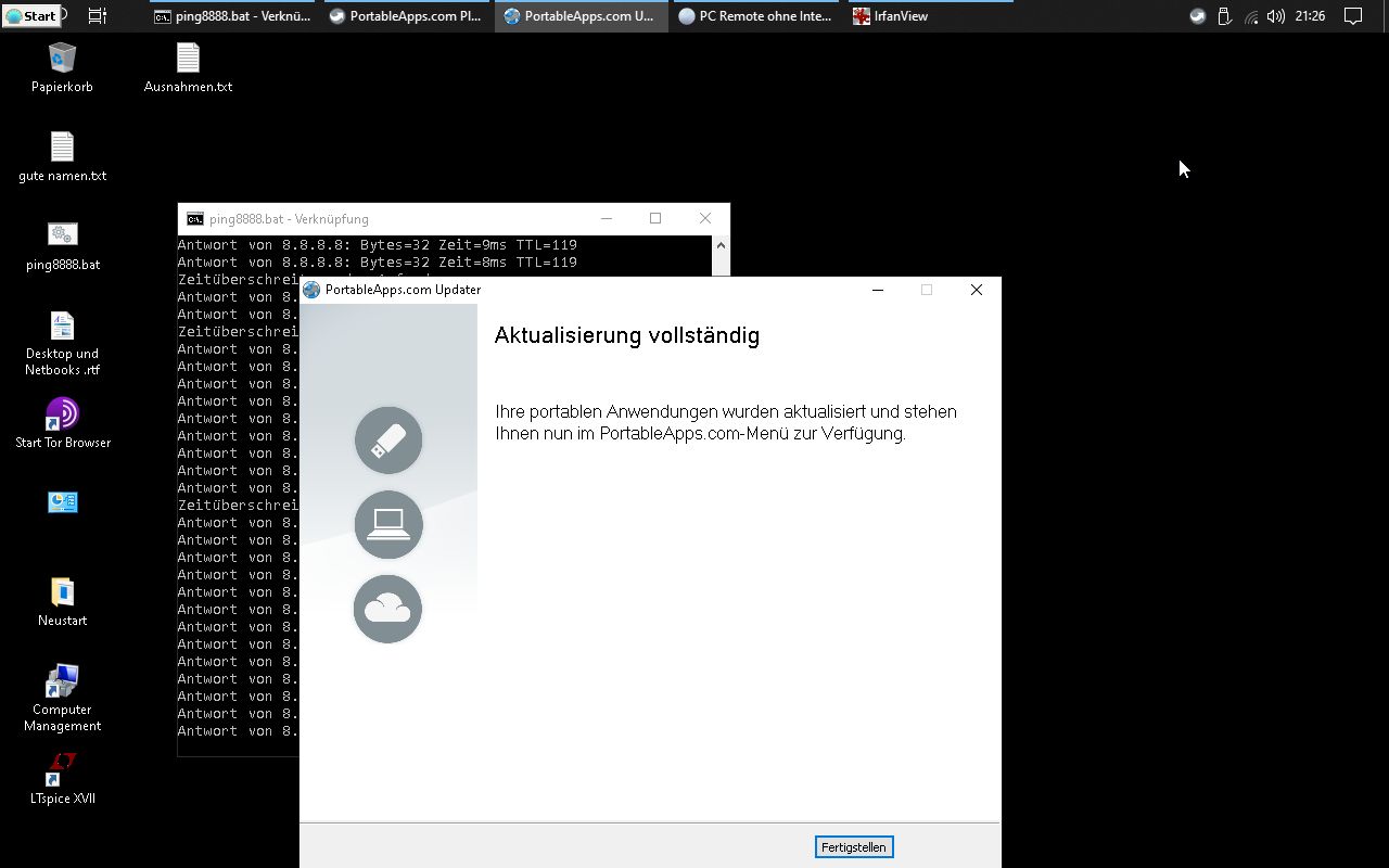

Nicola R. schrieb: > möchte nicht, dass die Programme auf dem PC Updates ziehen Hier läuft ein dedizierter Updater und ich dezidiere jede Zulassung einzeln.
