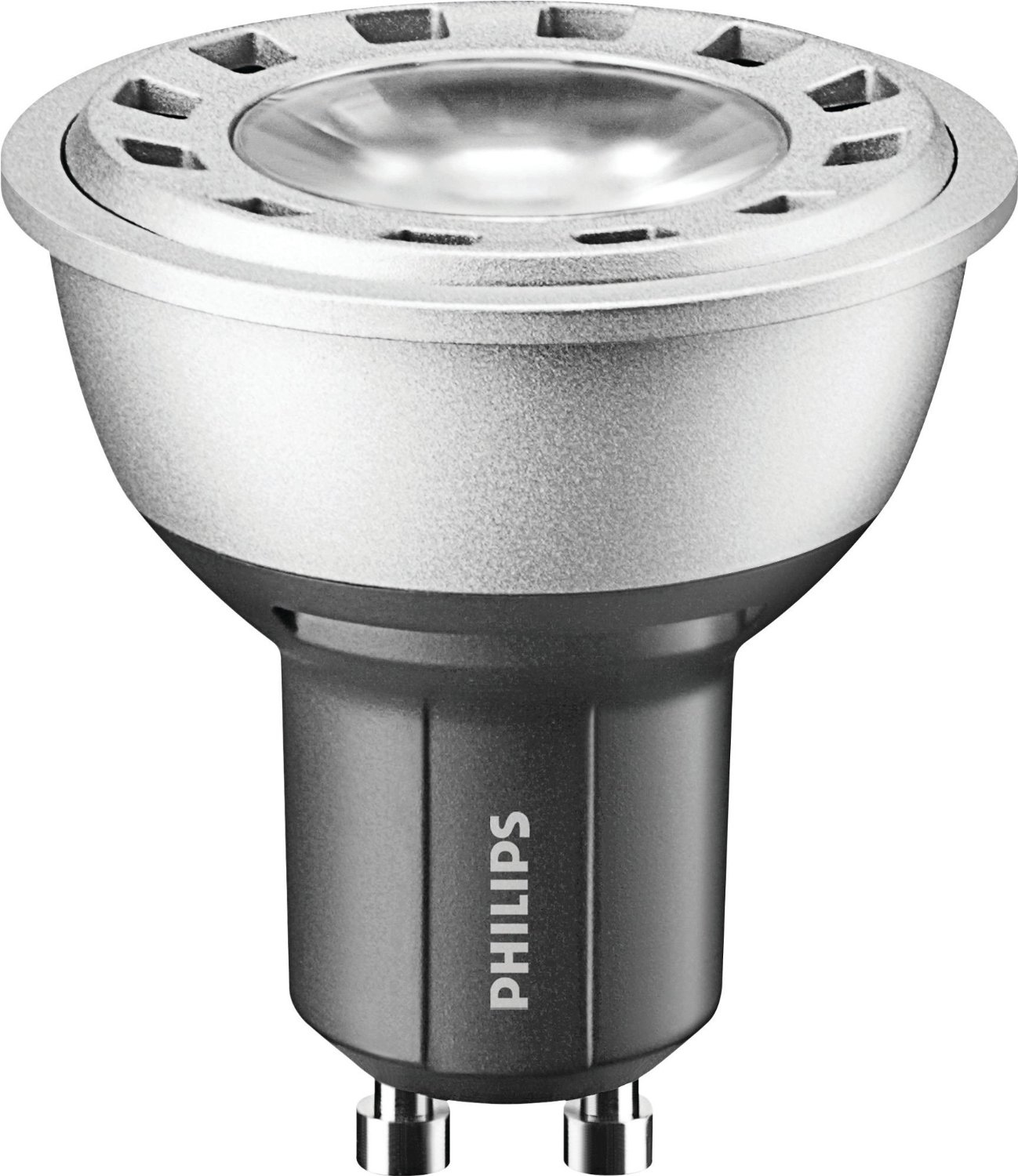

Die meisten LED-Leuchtmittel für G6,3 und auch viele für G4 haben einen kleinen Schaltregler drin, der mindestens 30V= überlebt. Das ist kein Problem. Ich baue aber lieber den Trafo aus und nehme GU10. Da gibts recht gute, ich nehme meist die von Philips, die können höhere Temperaturen dauerhaft und sind dimmbar.
E34 L. schrieb: > Thomas R. schrieb: >> Wir verwenden professionell LED's für farbtreue Beleuchtung! Und es gibt >> Abstrahlwinkel in allen Versionen, bis herunter zu 8°. > > Dann gib mal Link, ich kann gewerblich einkaufen, bin also nicht auf > "Consumer Ware" beschränkt. Link? Sieh dich mal richtig bei Philips um, da findest du alles für jeden Geldbeutel. Bei der Auswahl des Anwendungsbereiches aber auf Büro und ähnliches achten.
