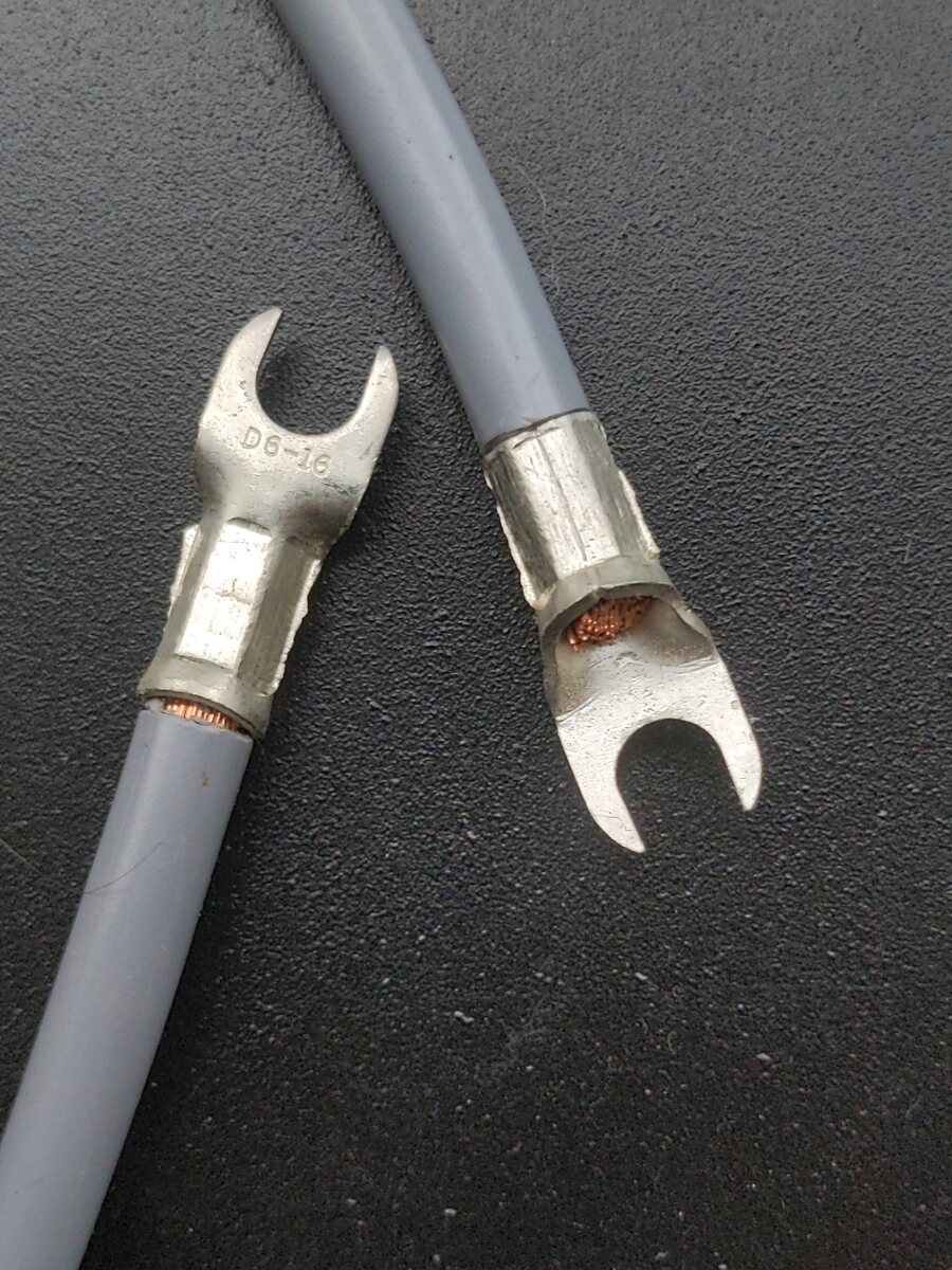

Hallo, zumindest die Firma Klauke schreibt dies in ihren Infomaterialien. Andere Kombinationen scheinen zulässig: mehradriger Leiter, Rohrkabelschuh und Sechskantpressung => OK feindrähtiger Leiter, Presskabelschuh und Sechskantpressung => OK feindrähtiger Leiter, Rohrkabelschuh und Sechskantpressung => nicht OK Warum genau funktioniert die letzte Kombination nicht?

Rohrkabelschuh hat keine Zugentlastung. Bei feindrähtigem Leiter und Bewegung (Vibration z.B.) kann das eine verkürzte Lebensdauer haben.

Hallo Helge, und der Presskabelschuh hat eine Zugentlastung? Hallo Rainer D., ich fragte nach dem Warum. Die Internetseiten von Klauke, Weitkowitz und anderen begründen das nicht - die Rezeptesammlung habe ich mittlerweise intus! :)

Peter M. schrieb: > Hallo Helge, > und der Presskabelschuh hat eine Zugentlastung? Nein. > Hallo Rainer D., > ich fragte nach dem Warum. Google kaputt? Die Strippen haben verschiedene Durchmesser, abhängig von ein-, mehr-, fein- oder feinstdrähtigen Kupferleitern. Die Kabelschuhe sind daran angepasst. Rohrkabelschuhe haben andere Abmessungen als Presskabelschuhe.

Peter M. schrieb: > zumindest die Firma Klauke schreibt dies in ihren Infomaterialien Na ja, vielleicht geht das nicht mit den Materialien von Klauke, woanders geht das. Und nein, Zugentlastung gibt es nirgends https://www.elektrofachmarkt-online.de/verteilerm-sicherungen/verdrahtung-zubehoer/verdrahtung/verdrahtungsbruecke-10mm.html

MaWin schrieb: > woanders geht das. Woanders geht das auch nicht: https://news.wuerth.at/damit-der-kabelschuh-auch-passt/ Die von Dir gezeigten Pressungen sehen mistig aus!

Eine Erklärung wäre, es gibt zu viele Elektriker, die für feindrähtige
Leiter falsche Presseinsätze benutzen. "Nimm für feindrähtige nur dieses
System" klappt besser.

Hallo Mawin, bei der rechten Strippe sieht es so aus, als ob da eine Maschine über die volle Hülsenbreite gepresst hätte. Vielleicht hält es dann. Bei der linken Strippe gibt es so einen Absatz. Aber da gibt es auch so ein Stück herausgepresstes Material - nicht ganz so viel wie in der Klauke-Broschüre mit dem Überpressungsbeispiel. Hallo Rainer D., Rainer D. schrieb: > Google kaputt? Bisher nicht, danke, nutze den Anbieter extensiv. > Die Strippen haben verschiedene Durchmesser, abhängig von > ein-, mehr-, fein- oder feinstdrähtigen Kupferleitern. Das Argument verstehe ich, die Packungsdichte steigt also so sehr ab "feindrähtig" an, dass das "Pressmaß" des Presswerkzeugs zu groß ist. Danke.
