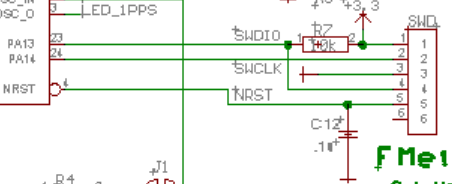

Hallo zusammen, ich würde gerne eine STM32G Schaltung aufbauen und diesen über einen Segger J-Link programmieren. Leider finde ich keine Angaben wie ich die Datenleitungen hierfür schalten muss. Weiß jemand wo ich die Datenblätter dazu finden kann? Gruß Bob
Bei ST wird du das Datenblatt des Controllers finden welches dir sagt welche Leitungen fuer die Programmierung sind, bei Segger findest du Datenblaetter welche dir sagen an welchem Pin eines J-Links du dran musst. Olaf

Der optimale, "genormte" Stecker ist 10-polig im 1.27mm Raster. Außer SWC und SWD sollten unbedingt auch RESET und VDD angeschlossen werden; SWO ist sehr nett, aber nicht soo wichtig. https://developer.arm.com/documentation/ka001776/latest SMD-Version: CNC Tech 3221-10-0300-00 (Digikey 1175-1735-ND) THT-Version: CNC Tech 3221-10-0100-00 (Digikey 1175-1733-ND) oder notfalls ein Abschnitt von dieser: https://www.reichelt.de/2x20pol-smd-stiftleiste-gerade-rm-1-27-sl-2x20g-smd1-27-p51718.html?&nbc=1
Wichtig ist das du dir JETZT klar wirst, was du in Zukunft immer nutzen willst. Fang nicht an mit 20 Belegungen für 20 Projekte. Ich nehme einen 6poligen TAG-Connect. https://www.tag-connect.com/product/tc2030-ctx-6-pin-cable-for-arm-cortex Hier die Belegung: https://www.tag-connect.com/wp-content/uploads/bsk-pdf-manager/ARM20-CTX_19.pdf Spart Platz auf der PCB und für die Serie lässt sich auch ein Nadeladapter zur Programmierung einsetzen. Ich kann es nur empfehlen, auch wenn 45Euro für das Kabel erstmal viel klingen. VG Paul
Paul schrieb: > Ich kann es nur empfehlen, > auch wenn 45Euro für das Kabel erstmal viel klingen. Es klingt nach viel und ist viel! Wer bietet mehr? :-( Dieses Teuerzeug braucht doch niemand, der eine Kneifzange halten kann. Ein 5-pol. Kabel mit beliebigem Stecker (2,54 Raster z.B.) reicht völlig aus. Meine Kabellänge beträgt ungeschirmt ca. 400 mm.
> Wichtig ist das du dir JETZT klar wirst, was du in Zukunft immer nutzen > willst. Fang nicht an mit 20 Belegungen für 20 Projekte. Dann ist der kleine 10pol-Stecker schon optimal weil das die offizielle Loesung ist die jeder verwendet. Die Kabel gibt es dann sogar fertig in Amazonien: https://www.amazon.de/sourcing-map-Stecker-Flachbandkabel-Abstand/dp/B07HMSVK56/ > Spart Platz auf der PCB und für die Serie lässt sich auch ein > Nadeladapter zur Programmierung einsetzen. Das geht immer. Du brauchst in Serie ja den Stecker nicht zu bestuecken und piekst dann auf die Pads. Olaf
m.n. schrieb: > Dieses Teuerzeug braucht doch niemand Und wovon lebt die Firma Tag Connect dann seit Jahren? Vom Menschenhandel? Olaf schrieb: > Das geht immer. Also ich hätte auf keiner Platine mehr Platz für so einen gigantisch großen Stecker, den ich nur für RD Zwecke vorsehen....sinnlose PCB Fläche die du in der Serie trotzdem mit bezahlst. Jeder Chiphersteller rechnet dir die PCB Fläche vor, die du sparen kannst mit seinen integrierten Chips und du kommst mit dem Monster Stecker. Das Ding stammt aus den 80ern, als Atmel ne ganz große Nummer war... Olaf schrieb: > Du brauchst in Serie ja den Stecker nicht zu bestuecken > und piekst dann auf die Pads. Ja, und beim Kunden bei der eventuellen Fehlersuche lötest du dann eben schnell mal einen ein....machst du das beruflich oder bastelst du Lauflichter mit Atmega8? VG Paul
Olaf schrieb: > Die Kabel gibt es dann sogar fertig in Amazonien: BTW: Wer 5 Euro für ein Flachbandkabel mit Steckern ausgibt sollte sich über 45 Euro für den Tag Connect nicht direkt aufregen ;). VG Paul
STM hat einen neuen eigenen Standard, einen 14 pol Stecker, auch im 50 mil Raster. Da sind noch RxD und TxD für eine serielle Verbindung drauf, sehr praktisch mit den neueren STLink V3. Wenn Platz ist würde ich den vorsehen. Für 45 € bekommt man das Kabel mit STLinkV3 dran...
