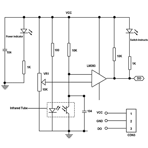

ich habe mit Elektronik nicht viel Erfahrung, und stelle vermutlich
gleich eine für Euch vergleichsweise "dumme" Frage. Aber vielleicht kann
ich ja zumindest von einer klugen Antwort etwas lernen - dann ist mir ja
auch schon geholfen:
Ich bin Modellbahner, und nutze einen S88-Bus zum Rückmelden. Der Input
in diesen Bus reagiert auf Strom an und Strom aus - also schön einfach
analog. Über AZ-Delivery habe ich relativ günstige IR-Lichtschranken
beziehen können, die aber eigentlich für Arduino & Co gedacht sind, und
digital OUT rückmelden. Mit diesem Signal kann ich im S88-Bus erst etwas
anfangen, wenn ich ein Relais oder etwas ähnliches verwende, das
getriggert wird, wenn digital OUT z.B. high liefert, und damit im
S88-Bus einen analogen Eingang triggert. Dieses Wandeln von digital in
analog ist für mich derzeit eine nicht überwindbare Hürde.
Aber was das IR-Modul bietet, ist eine Kontroll-Diode, die aufleuchtet,
wenn das Modul schaltet. Da habe ich ein analoges Signal, nämlich
zwischen 1,8 und 1,9 V - je nachdem, ob das IR-Modul mit 3V oder 5V
betrieben wird.
Also suche ich nach einer Möglichkeit, mit einem Relais ab 1,5 V zu
schalten. Ich habe schon herausgefunden, dass es solch ein Relais nicht
gibt, weil vermutlich die Spannung zu gering ist. Bei meiner weiteren
Suche bin ich auf MOSFET-Bausteine der n-Klasse gestoßen, die mir evtl.
weiterhelfen könnten, weil ziemlich billig und keine Programmierung
nötig.
Aber ich verstehe die Art der Anschlüsse nicht, weil in meinem Kopf die
Idee herumgeistert: Ich möchte mit 1,5 V Spannung ein Relais schalten,
welches mir einen anderen Stromkreis verbindet, der mit einer eigenen
Spannungsversorgung läuft.
Vielen Dank für Tipps und Aufklärung.
Michael

von MaWin (Gast)
Michael schrieb:
> Der Input in diesen Bus reagiert auf Strom an und Strom aus - also schön
> einfach analog.
Nein.
Mit Masse verbunden oder offen, und das ist sehr digital. Am 5-12V S88
Bus.
Michael schrieb:
> Über AZ-Delivery habe ich relativ günstige IR-Lichtschranken beziehen
> können, die aber eigentlich für Arduino & Co gedacht sind, und digital
Nein. Es muss einfach der Phototransistor mit E an Masse und C an den
S88 Eingang geklemmt werden.
Dein Modul enthält offenbar zusätzlichen Unsinn neben der eigentlichen
Lichtschranke.
Da du SELBSTVERSTÄNDLICH nicht verlinkt hast, welchen überteuerten
Quatsch du bei Multimilliardär Bezos für viel zu viel Geld gekauft hast,
weiss keiner, wie weit dieser zusätzliche Unsinn stört. Wegknipsen der
LED könnte eine Lösung sein.

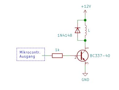

von Miles Bennet D. (Firma: Cyberdyne Systems) (milesbennetdyson)
Philipp G. schrieb:
> Nu ja, ein Transistor und Relais könnten doch durchaus eine Lösung für
> ihn sein.
Könnte? Nein, das ist die Lösung.
https://www.mikrocontroller.net/articles/Relais_mit_Logik_ansteuern
Der Vorwiderstand muss natürlich entsprechend kleiner sein.
Möglicherweise lohnt es sich aber auch, die LED zu opfern und
stattdessen den Transistor einzusetzen.
Wahrscheinlich kann man aber auch das gesamte AZ-Delivery-Gedöns
weglassen.

von Michael (micerd)
Vielen Dank für Eure lebhaften Beiträge. Ich habe mit Erstaunen zur
Kenntnis genommen: Ich könnte wohl die Fotodiode direkt am gewünschten
S88-Port betreiben. Ich vermute, das geht nur deshalb, weil die Diode
mit derselben Spannung betriebsfähig ist, die schon das S88-Modul an dem
gewünschten Port bereitstellt. Habe ich das richtig verstanden? Das wäre
erst mal toll, weil super einfach.
Allerdings weiß ich, dass ich meine IR-Module immer erst mittels
Trimpoti auf einen sinnvollen Erkennungsbereich einstellen muss. Kann
ich das Trimpoti auch einfach in diesen Stromkreis der Fotodiode mit
einbauen, um vermutlich die Spannung zwischen min. und max. so
einzustellen, dass die Diode genau mit der Spannung arbeitet, die ich
für meinen gewünschten Erkennungsbereich brauche? Kann es dann jedoch
sein, dass die Spannung so niedrig ist, dass der S88-Port den
geschlossenen Stromkreis gar nicht mehr erkennt? Denn dann müsste ich ja
vermutlich doch die Betriebsspannung der Fotodiode von dem Stromkreis
des S88-Ports getrennt betreiben. Aber mit welchem Bauteil melde ich
dann an den S88-Port zurück?

von Axel R. (axlr)
Aber die IR-Lichtschranke wird doch noch mehr ausgeben, als eine
Kontroll-LED leuchten zu lassen? Wie ich ben mal kurz reingelesen habe,
besteht so ein BUS aus Schieberegistern HEF4014
https://assets.nexperia.com/documents/data-sheet/HEF4014B_Q100.pdf
und vorgeschalteten Flip-Flops HEF4044
https://media.digikey.com/pdf/Data%20Sheets/NXP%20PDFs/HEF4044B.pdf
Wahrscheinlich als DaisyChain hintereinander und die Flipflops als
Datensynchronisierung an den Eingängen. inwieweit nun die Eingänge der
Schaltkreise das anliegende Signal konditionieren, ob da un noch
Pegelwandler oderso drinnen sind, kann ich nicht sagen; müsste man
weitergooglen.
Aber es sollte ja nun garkeine Probleme geben, einfach den Ausgang der
IR-Lichtschranke an einen der freien Eingänge anzuschließen. Mich würde
eher die Signalaufbereitung von Takt und Daten und deren "fachgerechte"
Terminierung interessieren. Ich kann mir kaum vorstellen, dass die CMOS
Signale CLK,DAT und LE einfach so über mehrere Meter über die
Modellbahnplatte gehen. Das kann ja nur Probleme machen. Aber darum soll
es ja hier nicht gehen. Gibt es denn irgendwo ein Schaltplan für solch
einen S88-Rückmelder?
"Reagiert auf Strom an - Strom aus" reicht mir jedenfalls nicht, um hier
bverlässliche Informationen geben zu können. Ich würde einfach der
Kontroll-LED die IR-Diode eines TLP250
https://toshiba.semicon-storage.com/info/TLP250_datasheet_en_20190617.pdf?did=16821&prodName=TLP250
in Reihe schalten, dem TLP 12V geben und hinten ein verlässliches
HIGH-LOW Signal erwarten, welches ich dann weiterverwenden würde.
Transistor und Relais geht aber auch sicher ganz gut. Spannund wäre
noch, ob die 1.8V (rote LED?) gegen Masse gemessen wurden? Demnach
müsste man dann den Basisspannungsteiler verdrahten und die Polarität
(NPN/PNP) des Transistors  beachten.

von Axel R. (axlr)
Nein. Angedacht war, den "neuen" FotoTRANSISTOR auf die Kontroll-LED
deiner IR-Lichtschrankezu kleben, um deren Aufleuchten als Indiz
verwenden zu können (Naja - denk ich jedenfalls...)

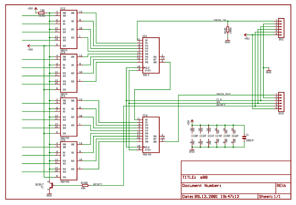

von Axel R. (axlr)
https://www.digital-bahn.de/info_tech/s88/splan.pdf
https://www.digital-bahn.de/info_tech/s88.htm
Das möchte ich sehen, wie man hier ohne Serienterminierung und ohne
weitere Treiber ein verlässliches Signal quer durch die Bude schicken

von Axel R. (axlr)
https://m.media-amazon.com/images/I/613TyZxiS-L._SX522_.jpg
Da gibts sogar ne Schaltung für die Lichtschranke.
Die VCC mit an die 5Volt vom Rückmelder, Masse an Masse und den Ausgang
an den Eingang. Kein Relais oder dgl. nötig.

von Monk (roehrmond)
Der eigentliche Knackpunkt ist, dass unklar ist, welche technischen
Eigenschaften der Eingang deines S88 Gerätes hat. Wir könnten im
Internet nach Dokumentation suchen, aber dazu müsstest du uns schon
verraten, um welches Produkt es sich handelt.
Um ein Relais mit geringer Steuerspannung zu schalten, brauchst du einen
Transistor, wie im Anhang gezeigt. Wenn die Lichtschranke wirklich nur
1,5 oder 2V liefert, musst du anstelle des 1kΩ Widerstandes einen mit
330Ω nehmen. Aber ich gehe doch mal stark davon aus, dass sie einen
normalen digitalen Ausgang hat der 3,3V oder 5V liefert.
Wie solche Transistoren funktionieren, kannst du in Kapitel 2.2
nachlesen
http://stefanfrings.de/mikrocontroller_buch/Einstieg%20in%20die%20Elektronik%20mit%20Mikrocontrollern%20-%20Band%202.pdf
Da kommt auch das Bild her.
Allerdings ist mir völlig unklar, was du mit dem Relais vor hast.
irgendwie willst du mit dem Relais ein analoges Signal erzeugen. Aber
Relais sind digital! Naja, offenbar hast du einen geheimen Plan, dann
mach' mal.

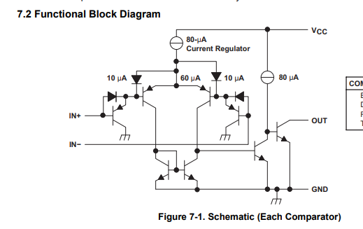

von Axel R. (axlr)
Der verwendete LM393 hat einen OPEN Collector Ausgang, der lt Schaltplan
mit 10K nach "VCC", also mit deinen 5Volt verbunden ist.
Wenn die LED "aus" ist, liegen dort die 5V über den 10K an, soltlen also
auch zu messen sein. Leuchtet die LED, schaltet der kleine
Ausgangstransitor gegen masse und du misst noch ca.100mV oder 200mV (
muss man mal im DB nachsehen).
Damit komme die Setzeingänge des CMOS Flip-Flops super zurecht. Kannst
also direkt da drann.
von Axel R. (axlr)
Hier der LM393 von drinnen mit dem Transistor an "DO".
Und die Schaltung der Lichtschranke...
