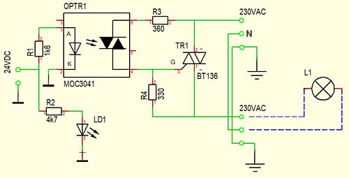

Ich habe mir einen Funkempfänger gekauft, den man UP in einem 230V Schalter montieren kann, so dass man den Schalter über die Remote bedienen kann. Mal abgesehen davon, dass ich das Ding nun nicht gebrauchen kann weil es nur 230W abkann - das habe ich zu spät bemerkt ich ging da schon davon aus, dass da ein Relais drin ist. Ist es aber nicht. Egal. Interessant ist die Stromversorgung. Eine Batterie ist nicht drin. Und einen Anschluss für N gibt es auch nicht. Das Teil hängt quasi einfach in der Phase. Vier Anschlüsse: zwei gehen an den Schalter Einer direkt an L Der vierte ist die Last Woher bekommt das Ding Strom? Hängt da ein Kondensator mit einem Bein in der Luft? (Öffnen ohne das Gehäuse zu zerstören kann ich es nicht, es ist wie in China üblich zusammengeleimt. Früher gab es ja noch Schrauben)

Philipp G. schrieb: > Also etwa so gelöst: Nö, das ist nur die Standardapplikation für einen MOC. Der wichtigste Teil wäre die Abzapfung von Spannung über dem Triac, die ich im Plan vermisse. Und Optokoppler brauchste ja gerade nicht, wenn alles direkt aus dem Netz gespeist wird.
Matthias S. schrieb: > Philipp G. schrieb: > >> Also etwa so gelöst: > > Nö, das ist nur die Standardapplikation für einen MOC. Der wichtigste > Teil wäre die Abzapfung von Spannung über dem Triac, die ich im Plan > vermisse. Und Optokoppler brauchste ja gerade nicht, wenn alles direkt > aus dem Netz gespeist wird. Ja der Koppler dient ja nur zur galvanischen Trennung. Sag mal, wenn da 10v nach dem Triac anliegen was für Ströme bekommen wir hier raus? paar magere mA oder mehr?

Philipp G. schrieb: > Sag mal, wenn da 10v nach dem Triac anliegen was für Ströme bekommen wir > hier raus? Die liegen nicht hinter dem Triac, sondern über dem Triac. Das muss man nur noch gleichrichten und sieben, und schon hat man Speisespannung. >paar magere mA oder mehr? Das richtet sich logischerweise nach der Last. Wenn ich mit dem Dings nur eine LED Lampe anschalte, sinds sehr wenige mA. Schaltet man eine 200W Lampe, kann man deutlich mehr Strom ziehen, ohne das die Lampe leuchtet. Aber wieviel mA braucht man schon für einen Funkempfänger und die Zündung eines Triac? Das sind so max. 5-10mA.
