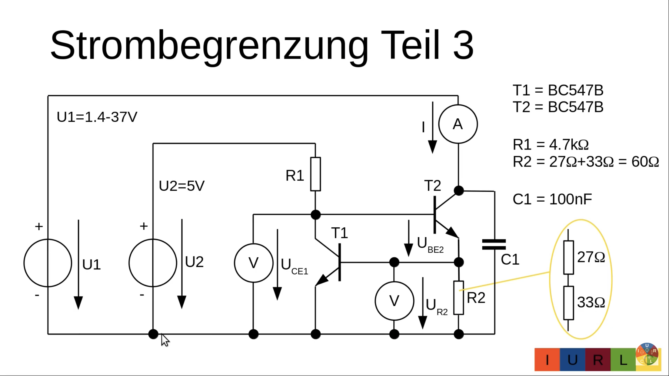

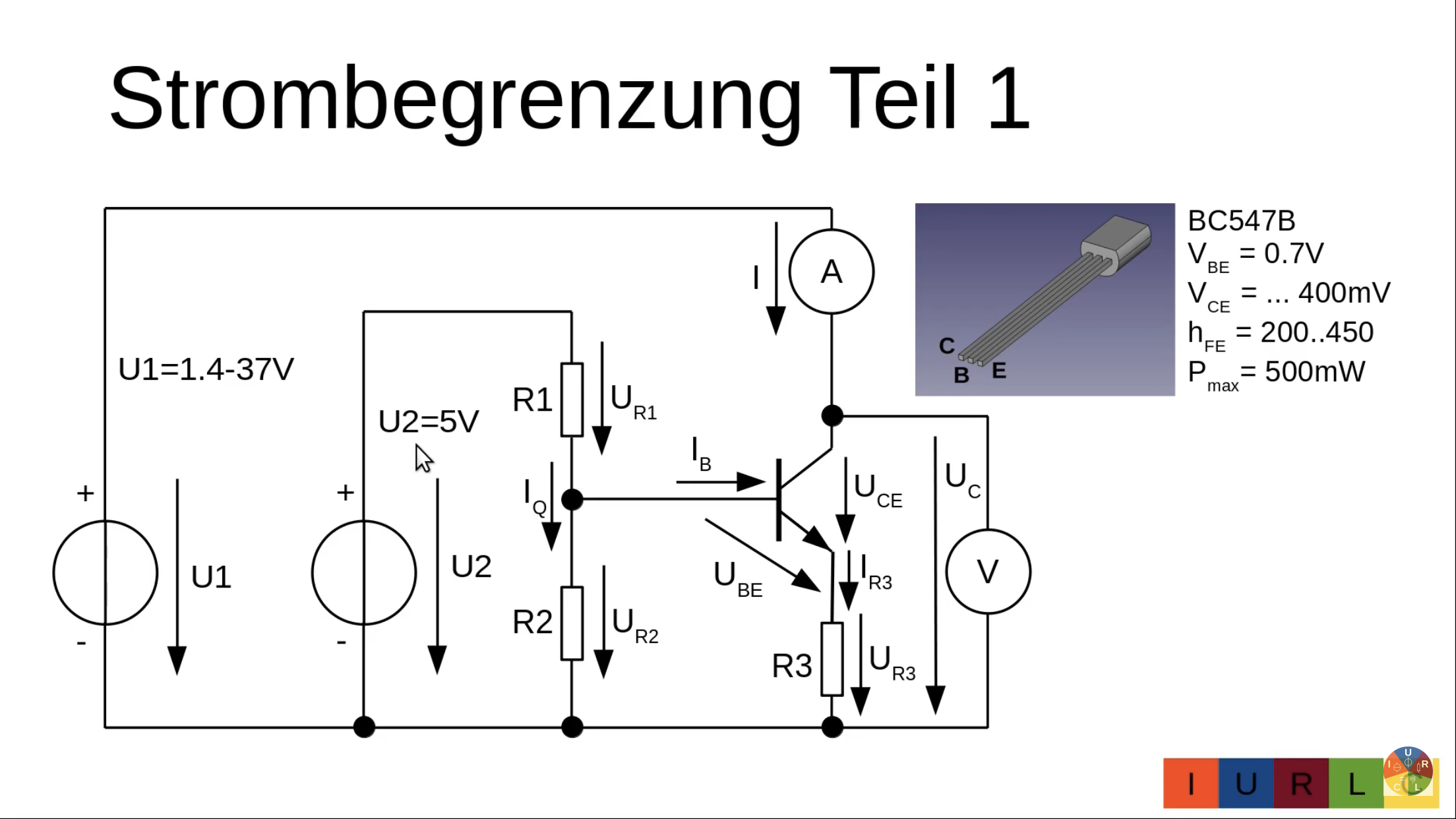

ich benötige eine Schaltung für eine Strombegrenzung auf etwa 5 - 10 mA.
Steht nicht dauerhaft an, sollte nur zeitweise aktiviert werden.
Ich habe eine 12V Spannungsquelle und als Refernezspannung könnte ich 5V
verwenden.
Im Internet konnte ich verschiedene Möglichkeiten finden, unter anderem
die angehängten.
(Quelle: YouTube Kanal:
https://youtube.com/channel/UCQKmUejkZmE3lxkR75-lNJA)
Sind diese zu Empfehlen oder bietet sich etwas anderes an?
Schon mal vielen Dank für Eure Hilfe

von MaWin (Gast)
3 ist jedenfalls besser, wenn es auf Genauigkeit nicht so ankommt,
Erwärmung der Transistoren kann locker -25% des eingestellten Stroms
bewirken, wobei C1 die Sache eher verschlechtert als verbessert, gibt es
auch als BCR420 fertig. Kostet aber ca. 1.4V von den 12V, die 5V
brauchst du nicht, der Bias-Widerstand darf direkt an 12V. Oder man kann
das als 5V on/0V off Steuersignal benutzen.

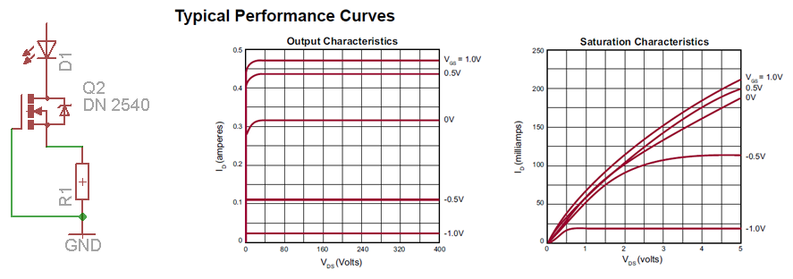

von Carsten-Peter C. (carsten-p)
Hallo, vielleicht sowas?
Gruß Carsten
von Wolfgang (Gast)
Was denn nun?
Gilt das Schaltzeichen oder die Typenangabe?
Mit einem Anreicherungstyp wird das nichts.
Das ist einer der selbstleitenden Mosfets, die dann sperren, wenn die
Gatespannung negativ wird. So wie man das seinerzeit mit den
Junction-FET auch gemacht hat.

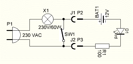

von Josef L. (Gast)
Ich habe noch nicht begriffen, was "die Verbindung zweier Punkte zu
messen" bedeuten soll. Siehe Beispiel oben: Wenn die Punkte J1-J2 mit
dem Schalter verbunden sind, kann ich mit der angeschlossenen
Prüfschaltung sehen, ob das der Fall ist. Aber was passiert, wenn der
Schalter geöffnet und die Verbindung unterbrochen wird?

von WF88 (Gast)
Josef L. schrieb:
> Aber was passiert, wenn der Schalter geöffnet und die Verbindung
> unterbrochen wird?
Puff + Peng.

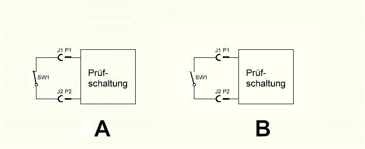

von Marco (marco7)
Sorry, habe mich etwas blöd ausgedrückt.
Ich möchte überprüfen, ob zwei Punkte elektrisch leitend verbunden sind.
Die Prüfspannung sollte etwa 3,5V sein.

von Marco (marco7)
Die Punkte sind Anschlussklemmen, zwischen denen eine Verbindung
angesteckt werden soll.
Diese soll überprüft werden.
Wolfgang schrieb:
> Was denn nun?
Vielleicht ist das Schaltzeichen nicht ganz richtig gezeichnet, aber es
kommt dem aus dem Datenblatt sehr nahe. Das Prinzip sollte da schon zu
erkennen sein.
https://www.reichelt.de/index.html?ACTION=7&LA=3&OPEN=0&INDEX=0&FILENAME=A200%2FDN240N5-G-STEX.pdf
Ich habe eine ähnliche Schaltung mit 2mA und einer Spannung zwischen 0
und > 300V betrieben.
> aber es kommt dem aus dem Datenblatt sehr nahe.
Bis auf den relevanten nicht unterbrochenen Strich zwischen D und S. Der
bedeutet nämlich, dass der FET mit Ugs = 0 schon leitet.
Bei den Mosfets, die mit Ugs = 0 nicht leiten, ist dieser Strich
unterbrochen...
von Wolfgang (Gast)
Eine hübsche Umschreibung für "falsch".
Im Schaltplan ist ein Anreicherungs-FET gezeigt, leicht erkennbar an dem
gestichelt gezeichneten Kanal (D-S)
von Josef L. (Gast)
Willst du uns damit ernsthaft sagen, dass deine ganze Anordnung nur so
aussieht wie in diesem Bild? Zwei Klemmen, die entweder offen sind ohne
was dran, oder geschlossen ohne was dran? Also ein SCHALTER?
Anders kann ich deine Salamischeiben nämlich nicht interpretieren! Und
alle anderen willigen Helfer machen sich zum Affen!

von Stefan F. (Gast)
Dann nimmst du einen 6V Spannungsregler zur Versorgung und für jede
Prüfstelle eine grüne LED mit einer Konstants-Strom Diode in Reihe.
Fertig.
Wobei ich einfach einen Widerstand zur Strombegrenzung nehmen würde -
aber das war dir ja zu einfach.
von Harald W. (wilhelms)
> Dafür gibts sog. Konstantstrom-Dioden als Zweipol. Ich weiss dafür
> aber keine Typenbezeichnung.
Inzwischen habe ich eine Beschreibung für Stromregeldioden und
Datenblättern gefunden:
https://de.wikipedia.org/wiki/Stromregeldiode
https://eu.mouser.com/c/semiconductors/discrete-semiconductors/diodes-rectifiers/current-regulator-diodes
Was ich allerdings nicht verstehe, warum ich für die einfachste Lösung
des Problems "Strombegrenzung" zweimal negativ bewertet werde.

von Michael M. (Firma: Autotronic) (michael_metzer)
Marco schrieb:
> Im Prinzip möchte ich nur testen, ob eine elektrische Verbindung
> zwischen den Punkten besteht.
Ach soo, jetzt kapier ich das erst. An den Punkten ist werkseitig
überhaupt keine Spannung vorhanden!
Dann genügt zum Prüfen eine 4,5V Flachbatterie mit LED und ein einfacher
Vorwiderstand. Fertig.

von OldMan (Gast)
Marco schrieb:
> Allerdings habe ich als Vorgabe, dass der Prüfstrom max. 10 mA betragen
> darf. Die Prüfspannung soll dabei etwa 3,5V +-0,5V betragen.
> Besteht eine Verbindung, soll eine der Klemmen in Reihe geschaltete LED
> (gelb, 3mm) leuchten (Helligkeit eher unwichtig, daher reicht der
> Prüfstrom dafür aus).
Es geht hier also um Haus-/Schul-/Lehraufgaben.
Hättest Du das nicht gleich von Anfang an so beschreiben können?
Mann, Mann.
Mein Vorschlag: Nimm einen 78L05, der kann max. 100 mA.
Schau in das Datenblatt bzw. in die App-Note. Da gibt es die Schaltung
dazu für einen Konstantstrombetrieb. Die gelbe LED hängst Du in Reihe zu
dem Strombegrenzungswiderstand. Fertig.
Die 78er brauchen jedoch eine Eingangsspannung die mindestens 2,5V über
der Ausgangsspannung liegt. 8 - 10 Volt DC würden gut passen. Bei den
paar mA wird der nicht mal warm.
