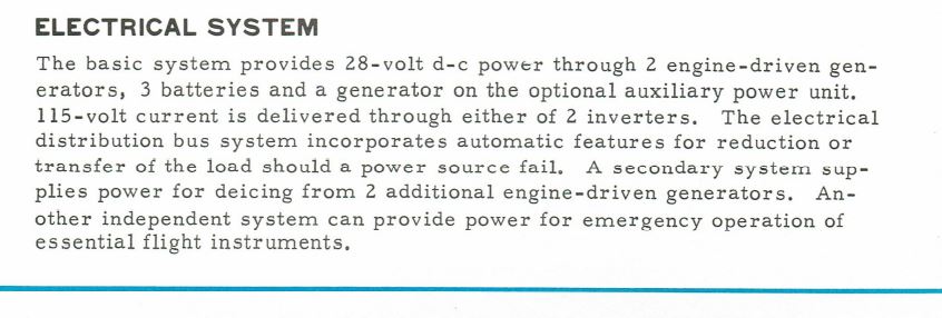

von Florian D. (max_well)
Gerhard schrieb:
> Details zum elektrischen System der F-27 sind mir leider nicht bekannt.
> Vielleicht findet man im Internet alte Manuals.
Danke, guter Beitrag!
Hab mir mal das manual gegen 'ne kleine Gebühr aus dem Internet
runtergeladen. Steht jetzt natürlich eher weniger was zum Funkgerät
drin, aber ein, zwei Sachen zum Bordnetz. Teil ich hier mal, falls es
wen interessiert.

von Gerhard (Gast)
> wen interessiert.
Interessant, dann hat die F-27 also ein Gleichtstrom-Bordnetz mit
DC-Generatoren an den Triebwerken. Bei der Größe des Flugzeugs wohl
gerade noch machbar, ansonsten werden die Kabel wegen der hohen
Stromstärken einfach zu dick und damit zu schwer.
Die Inverter dienen dann quasi nur dazu, die elektronische Ausrüstung
mit 115V AC versorgen zu können, die für die Wechselstrom-Bordnetze
ausgelegt ist (die kommt ja von der Stange von Drittherstellern).

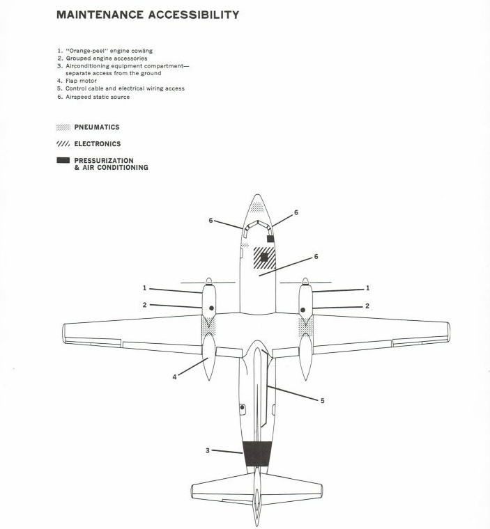

Noch ein Bild aus den F-27 Unterlagen das ich recht aufschlussreich
finde.
Einzig markierte Stelle zur routinemäßigen Wartung der Elektronik ist
vorne rechts (ich glaube das ist im Gepäckraum), also ein Bereich der
einigermaßen intakt war nach dem Absturz.
