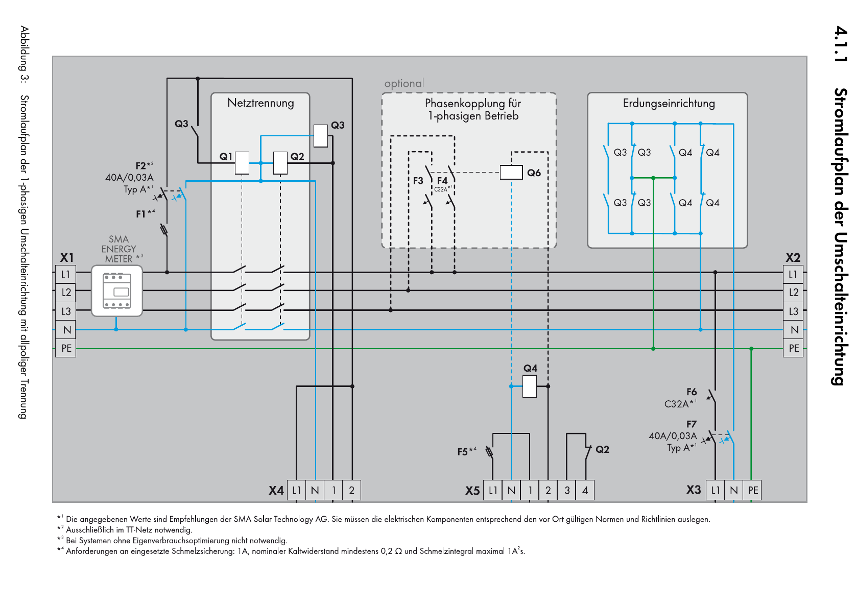

bitte nicht einfach Netz trennen und dann die Phasen verbinden. Falls
dann wer in der falschen Reihenfolge erst das Netz einschaltet und
danach an die Verbindungen denkt, fliegen die dicken Sicherungen raus.
Setzt einen Umschalter wie z.B. den Hager SFT340 ein. Null wird nicht
geschaltet, sondern direkt an die Einspeisesteckdose gelegt. Falls man
Null mit schaltet braucht man wohl spezielle Schalter mit voreilenden
Kontakten.
Und als Einspeisedose würde da ich so einen blauen CEE setzen.
So sieht es jetzt zumindest bei mir im Keller aus.
Gruß, Harri
Uff, abgesehen von nur 40A, was selten ausreichen wird, erfüllt der
nicht IEC60947 für Notstromumschalter
https://www.krausnaimer.com/de_de/infos/notstrom-umschalter-nach-iec-60947-6-1-und-iec-60947-3
Die 'Tips' hier sind haarsträubend. Die Vorschrift dass nur Elektriker
Anlagen umbauen dürfen sollte stärker überwacht werden.

Genau, 4-poligen Umschalter verwenden, z.B. KA40B.K950.VE2.F437. Auf
jeden Fall vor den FIs einspeisen.

von Εrnst B. (ernst)
LOL schrieb:
> Spricht eigentlich auch etwas gegen mehr als 16A einphasig?
> Ich frage deshalb, weil SMA irgendwann eine Backup-Lösung (basierend auf
> SunnyIsland-Wechselrichtern?) verkauft hat
Da geht ein dann idealerweise ein dickes Kabel zum Sicherungskasten, was
die 11kW? Peak vom SunnyIsland problemlos tragen kann. Hinter'm
Sicherungskasten sind die einphasigen Leitungen kein Problem mehr.
Problematisch sind dann nur dreiphasige (ohmsche) Verbraucher, bei denen
jetzt der N-Leiter stärker belastet wird.
d.H. am Herd solltest du im Inselbetrieb nicht mehr die volle Leistung
abrufen, das wäre nach Tabelle auch für eine 2.5mm²-Leitung etwas zu
viel.
Im Anhang wie sich SMA den Netz-Trenner mit Phasenkoppler für den
Inselbetrieb vorstellt.

Umschaltvorrichtung im Hauptzählerkasten funktioniert.
Habe eine PV-Insellösung mit 1500VA-Inverter
und zwei Schütze im HAK. (dazu zwei kleine Zeitrelais und gegenseitige
Öffner-Verriegelung, damit die Party** ausbleibt)
OK, Kompressor und Holzspalter laufen nicht (3~).
Das System muss (bei Sonne) 100% sicher schalten und macht das auch.
Die Solarthermie möchte/muss die Wärme wegbringen...
Für gelegentlichen Notbetrieb mit Aggregat reicht der o.g.
Not-Umschalter.
Runout

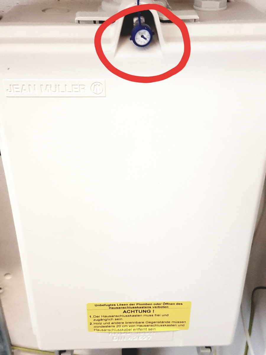

von Michael M. (Firma: Autotronic) (michael_metzer)
Die 3x63A Hauptsicherung nach dem Zähler ist natürlich frei zugänglich.
Die Vorsicherung vor dem Zähler ist selbstverständlich nicht frei
zugänglich, die ist sogar verplombt (roter Kreis)!

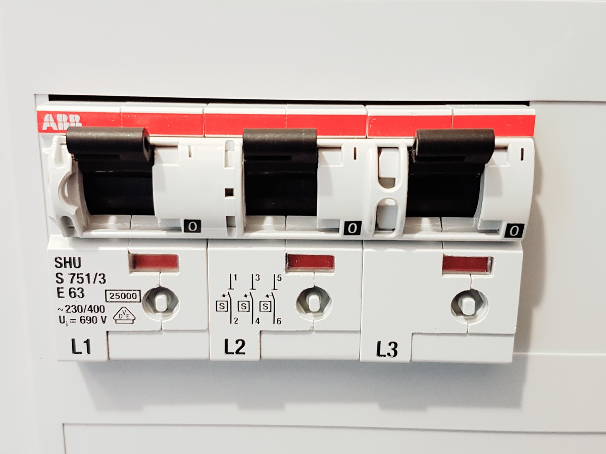

von Bad U. (bad_urban)
Der SLS ist bei mir auch zugänglich, aber vor dem Zähler, nach dem HAK.
Zugänglich zur Bedienung, natürlich nicht an den Anschlüssen.
