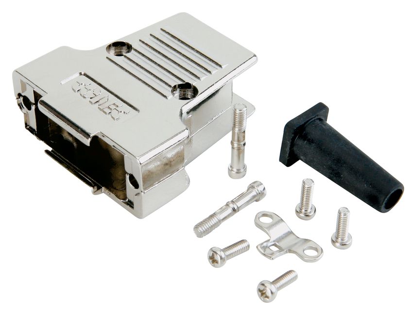

Guten Morgen,
ein 9-poliger D-Sub-Stecker soll als Dongle dienen, z.B. mit einem
DS2431 drin. Im Datenblatt steht "Data Retention 40Years@85°C", also
sollte die Beschriftung auf der Steckerhaube¹ ähnlich lange lesbar sein.
Außer gravieren fällt mir nichts ein. Allerdings ist die Haube ja nicht
zum Spaß vernickelt, was macht der frei gelegte Zinkdruckguss im Laufe
der Jahre?
Oder gibt es dauerhafte Aufkleber? Aber die müssten einzeln mit einer
Seriennummer bedruckbar sein und die passende Größe haben, 25.4x12.7mm
passt gerade noch, wenn man ihn ganz genau zentriert (also eigentlich
nicht).
1) https://conec.com/catalog/de/165x17559x.html

von Rüdiger B. (rbruns)
Laserbeschriftung.
von Walter T. (nicolas)
> der Jahre?
Ausblühen, d.h. im Laufe der Jahre wird die Beschriftung besser lesbar
und etwas rauher. Der Lebensdauer des Gehäuses wird das keinen Abbruch
tun.

von Bauform B. (bauformb)
Rüdiger B. schrieb:
> Laserbeschriftung.
Ist auch nicht so einfach...
Michael B. schrieb:
> Heute lasert man, aber nicht verchromtes, sondern Plastik.
Auch der nächstgelegene Laserbeschrifter ist skeptisch:
"nach Absprache mit unserem Produktionsleiter konnte ich in Erfahrung
bringen das Laserarbeiten auf dieser Oberfläche tendenziell möglich sind,
aber die Qualität möglicherweise auf Grund der spiegelnden Oberfläche
unzureichend ist.
Sie könnten uns ein Muster zukommen lassen und wir probieren es aus."

von Bernd G. (Gast)
Mit dem Etikettendrucker einen Transferdruck mit Harzband auf
Polyimidfolie machen und das Schildchen mit dem Eigenkleber draufpappen.
Die Schrift hält ewig und das Schildchen ist nach 24 h untrennbar mit
dem Träger verschweißt.
So mache ich die Produktaufkleber für meine Geräte.
Und bei Farnell (und anderen auch) gibt es Multicomp-Kappen mit einer
glatten Vertiefung für das Schildchen.
Nachteil: der Etikettendrucker kostet so um die 400 €. Harzband und
Polyimidfolie sind auch nicht ganz billig. Dafür ist aber alles für die
Ewigkeit.
also ungefähr solches?
https://www.labelident.com/ert-pg025x013z1.html?___store=default

von Bernd G. (Gast)
Genau. Labelident ist auch richtig. Ich empfehle einen Drucker mit 300
dpi. 200 dpi sieht billig aus.
Und keine matte Folie benutzen, die kann verkratzen!

Du hast Dir offensichtlich das verwendete Steckergehäuse nicht
angesehen. Da ist keine geeignete flache Fläche für das Aufklebene eines
Etiketts vorhanden. Die eigentlich für Beschriftungen vorgesehene
Vertiefung ist mit dem Herstellerlogo gefüllt, und daneben sind
hervorstehende Griffstege angeordnet, ein denkbar ungeeigneter
Untergrund für das Aufkleben eines Etiketts.
> Etiketts vorhanden.
Jein, ein Aufkleber mit 25.4x12.7mm passt gerade noch drauf, man muss
"nur" genau zielen. Dann bleibt die Fläche rund um die Vertiefung zum
Kleben, das muss reichen.

Doch, ich habe mir das angesehen. Ich gehe aber davon aus, dass es
gefühlt mindestens 10 000 andere Varianten gibt. Ich habe hier welche,
da passen genau 12,7 x 25,4 Etiketten in die Vertiefung rein. Warum
sucht man sich zielgenau das am meisten unpassende Teil heraus?
Wegwerfen, neu kaufen ist allemal billiger, als irgendwelche Handstände
zu unternehmen.
Unter Garantie gibt es genau dieses Gehäuse auch ohne Schrift. Oder
denkst du, dass Conec die selbst herstellt?
DerEgon schrieb:
> vielleicht hat der Threadstarter die Dinger ja schon gekauft und
> sie liegen bei ihm herum.
Hat er noch nicht, aber die haben ein paar Vorteile, z.B.
Kreuzschlitzschrauben für die Verriegelung, eine Zugentlastung auch für
dünne Kabel, viel Platz für EEPROMs, relativ einfach zu montieren und es
gibt sie bei Reichelt.
Die einzigen, die hier rumliegen, sehen richtig billig aus
(metallisiertes Plastik), sind innen sehr klein und haben erst recht
keinen Platz für einen Aufkleber.
