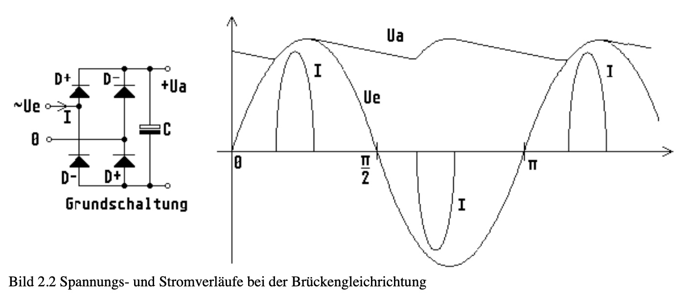

Allerdings ist jede Diode ist nur für eine Halbwelle zuständig. Der
Strom fließt nur zu 50% der Zeit.

von Michael M. (michaelm)
Steve schrieb:
> Der Strom fließt nur zu 50% der Zeit.
In der Startphase ja. Im kontinuierlichen Betrieb wesentlich kürzer.
Noch einmal:
Jaja, s.o: Auszug aus dem Buch "Internetzteil" v. J. Rehrmann
