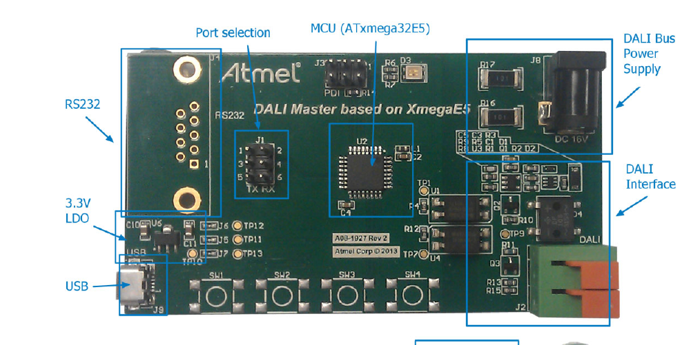

Gibt ne alte Atmel-Appnote dazu, angeblich mit herunterladbaren Schaltplan auf der Atmel-Webseite... https://ww1.microchip.com/downloads/en/Appnotes/Atmel-42224-DALI%20Master%20with%20ATxmega32E5_User-Guide_AT06409.pdf Schaut auf der Platine nicht allzu komplex aus. Vielleicht findet ja jemand noch den Schaltplan.
Taxi Nr.3 schrieb: > Das können wenige µF bis z.B. 470 µF sein. > Somit ist das mit dem schnell schon mal von Tisch. > Eine Stromspitze bei einem Kurzschluss (Sender schließt die Busspannung > kurz) hast Du in jedem Fall. Stromspitze ist auch nicht definiert! Also braucht es einen schneller Regler mit kleiner Ausgangskapazität. Die Stromspitze wird nicht unendlich sein. Εrnst B. schrieb: > Vielleicht findet ja jemand noch den Schaltplan. Danke? An dein Foto schließen sie offenbar einfach ein 16V Steckernetzteil an, das 500 mA kann... das hat leider nichts mit der Frage nach einem Schaltregler mit Strombegrenzung zu tun.
Salvador schrieb: > Danke? An dein Foto schließen sie offenbar einfach ein 16V > Steckernetzteil an, das 500 mA kann... das hat leider nichts mit der > Frage nach einem Schaltregler mit Strombegrenzung zu tun. Doch. Das Steckernetzteil ist ein Schaltnetzteil, die Strombegrenzung ist auf der Platine. Und warum man die Strombegrenzung erst nach dem Schaltregler macht, haben hier ja schon einige erläutert. Warum willst du das anders machen? Wegen der Verlustleistung? Jeder DALI-Slave darf sowieso nur 2mA ziehen. Wenn du grad kein Gebäude mit 100 DALI-EVGs bestückst, mach das Netzteil schwächer, das reduziert die Leerlaufverluste, und spart am Ende mehr Strom.
