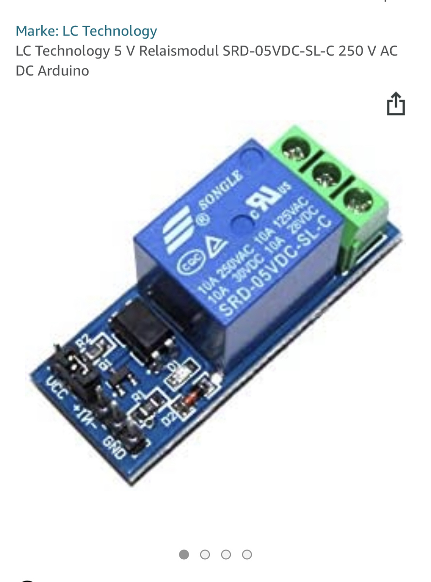

von daniel (Gast)
Helmut -. schrieb:
> daniel schrieb:
>> eine
>> Relais-Platine (schaltet mit 5 V bis zu 250 V AC)
> Ui, da wäre ich auch dran interessiert! Welche Relaisplatinen meinst du
> denn? Etwa die blauen Würfel, die im Bereich der europäischen Normen
> NICHT für 230V AC zulässig sind!
So etwas hier… Wieso sollte das nicht zulässig sein? Das war im
Arduino-Starterkit von Kaufland mit dabei, wäre ja fatal.
Es ist ein Arduino Uno, habe mich in der Überschrift verschrieben
von Falk B. (falk)
Weil es hingemurkst ist, da rettet auch der Optokoppler nix, denn dann
bräuchte man eine galvanisch getrennte Steuerspanung, wenn der irgend
einen Sinn haben soll.
Nimm ein normales Relais wie das hier und einen einfachen Transistor,
dann ist alles in Butter und gut isoliert. Auch ohne
Selbstverarschungsoptokoppler.
https://www.reichelt.de/leistungsrelais-tht-12-vdc-10a-1-schliesser-g5q-1a4-eu-dc12-p243133.html?&trstct=pol_1&nbc=1
Relais mit Logik ansteuern
Das kann man alles auf eine einfache Lochrasterplatine packen, an den
230V Kontakten die Lötaugen zwischen den Pins entfernen, einen Arduino
Nano draufstecken und in ein Standardgehäuse einbauen. Fettig.
von H. H. (Gast)
daniel schrieb:
Ja, das ist fatal, und wird hier mindestens ein mal pro Woche
durchgekaut.

und was könnte jetzt passieren, wenn ich dieses Relais doch anschließe?
(Schalte damit nur einen kelinen Zimmerbrunnen, dessen Pumpe Wasser 1 m
hoch transporiert (Leistung ist leider nirgends angegeben und ich hab
eihn noch nicht)
Es könnte sein, dass die Netzspannung (dauerhaft) auf deine µC-Schaltung
"überschlägt", und die unter Strom setzt. Und dann kommt es ganz drauf
an, wie gut zugänglich diese Schaltung ist oder woran die angeschlossen
ist.
Wenn da dann z.B. ein metallischer Drehgeber mit Aluknopf dran ist, dann
kann es dich ganz nett kitzeln, wenn du den anfasst.
Das Stichwort zur weiteren Suche ist "elektrische Sicherheit". Und da
tut sich dann eine ganz große, völlig neue Welt voller Normen und
Vorschriften auf, an die sich die Versicherungen z.B. im Brandfall oder
gar einem Personenschaden ganz genau halten.
: Bearbeitet durch Moderator
von Stefan F. (Gast)
Manfred schrieb:
> Oh, ist dc3yc der Zweitname von stefanus?
nope, ich poste hier niemals anonym. Wenn ich stänkere, dann stehe ich
dazu.
daniel schrieb:
> Wieso sollte das (Relais) nicht zulässig sein?
Weil der VDE vorschreibt, dass fest installierte Geräte auf min. 4000V
isolieren muss. Diese Relais  isolieren nur auf 1500V.
Wenn du ein steckbares Netzkabel dran machst reicht ein Relais mit 2500V
Isolation.
von Monk (roehrmond)
Dass jemand beim Abschalten der Pumpe oder bei einer anders verursachten
Spitze im Netz eine geballert kriegt und schlimmstenfalls stirbt. Wenn
er noch lebt, kann er dich verklagen, weil du die VDE Richtlinien nicht
eingehalten hast. Wenn er stirbt, verklagt dich jemand anderes.
Es kann auch passieren, dass Überspannung durch das USB Kabel auf deinen
PC geleitet wird und diesen zerstört.

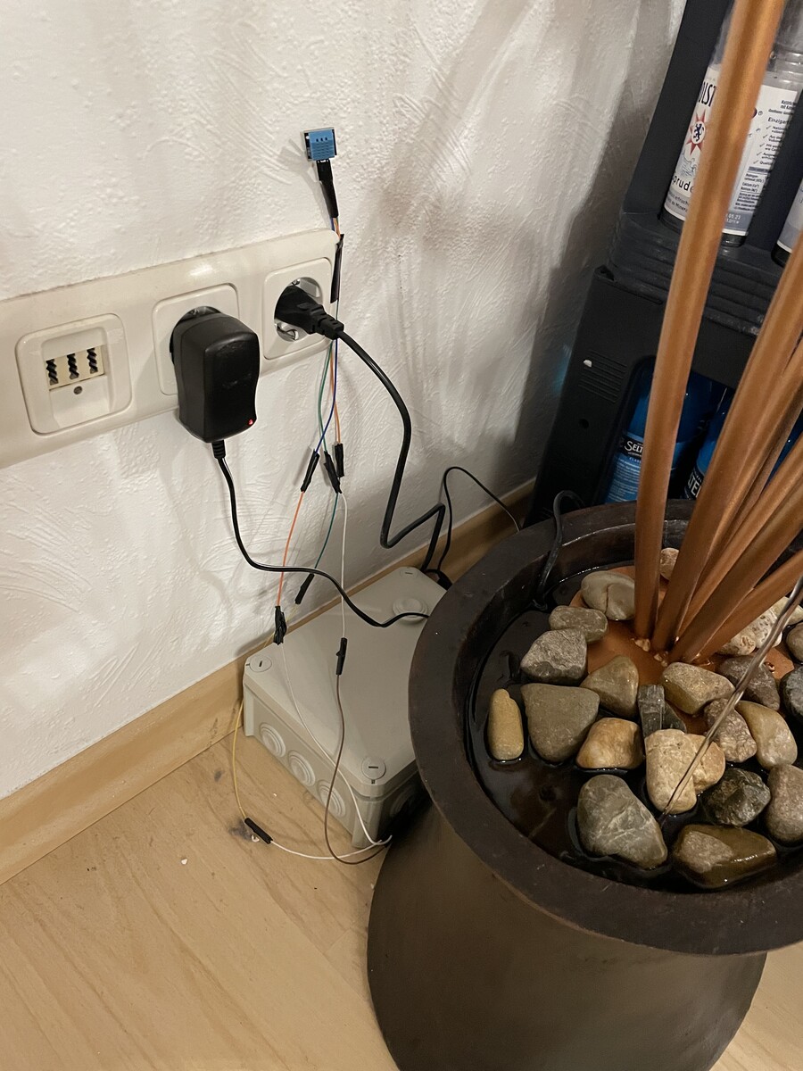

von daniel (Gast)
Das ist es nun geworden. Ist sicher nicht das Schönste, aber
funktioniert einwandfrei 😃
Was häng denn da an den provisorischen Strippen heraus?
