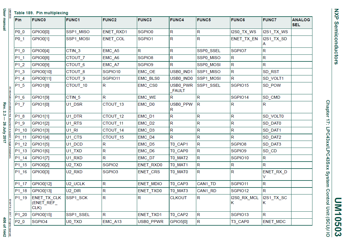

Olaf schrieb:
> Manache Bastler haben aber vor 32bit Angst weil die Controller dann mehr
> Peripherie eingebaut haben. Da ist dann ein Datenblatt halt
> 1000-2000Seiten und nicht mehr 100-200. Aber das ist Quatsch weil man
> sich ja immer nur auf die 10% konzentriert die man gerade braucht.
Nein, man muss eben z.B. um bei modernen 32-Bittern einen Portpin für
die blinkende LED ansteuern zu können ggf. erst mal schauen, dass die
entsprechende Spannung für den Port eingeschaltet ist, dann dass ggfs.
der Takt für den Port eingeschaltet ist, dann ggfs. noch eine
alternative Funktion von dem Pin weggebogen werden muss, und dann kann
das Ganze schon mal länger dauern, als nur 8-Bit-mäßig "2
Registerzugriffe und die LED blinkt!"
Man muss im Hardware Configuration Tool den PIN auf GPIO out stellen.
Den init code generieren.
und dann ne Funktion mit der Signatur set_GPIO_pin(*HAL_GPIO_port Port,*
HAL_GPIO_pin pin,state) aufrufen.
und das alles in ne FreeRTOS loop mit osWait(uint32_t waitTime)
Das sind 5 oder 6 gut verständliche Codezeilen statt unporttierbarem
Register-gemampel.

von Peter D. (peda)
Das klingt einfach, ist es aber in der Praxis nicht.
Ich hab mal was mit dem LPC4357 (Cortex M4/M0) programmiert. Der
Großteil der Entwicklungszeit ging für die ganze Konfigurierei drauf,
also welche HAL-Funktion und welche Konstanten muß ich verwenden und wie
ist deren genaue Syntax.
Die Doku dazu ist recht spärlich, daher habe ich im Web nach Beispielen
gesucht. Da muß man aber höllisch aufpassen, die sind gerne mal falsch
bzw. funktioneren nur auf einem anderen Derivat. Man kann sie nur als
Anregung benutzen und muß trotzdem ständig im User-Manual (1442 Seiten)
nachlesen. Auch findet man Fehler in den h-Files.
Besonders prickelnd sind Interrupts. Wenn man da Fehler macht, steht die
CPU, weil entweder der falsche Interrupt enabled wird oder das falsche
Pending Bit gelöscht wird oder die Reihenfolge nicht stimmt. Der
Interrupt wird nie verlassen. Ohne Debugger ist man dann aufgeschmissen.
Das Pending-Bit sollte man nicht zum Schluß löschen. Es kann dann
passieren, daß der Handler nochmal aufgerufen wird, weil das Löschen
einige Zeit dauert.
Ich hab auch teilweise Trial&Error benutzt. D.h. ich hab HAL-Aufrufe
eingefügt, bis es zu laufen scheint und dann wieder der Reihe nach
auskommentiert, ob welche überflüssig sind.
Die eigentliche zu programmierende Funktion war dagegen nur Pillepalle.
von Lust L. (lust)
Danke Peter für das Beispiel.

Die 32Bit-Boliden sind ohne Zweifel sehr leistungsfähig und oft wird man
nichtmal 1% des Funktionsumfangs benutzen.
Die Konfiguration ist dadurch aber recht tricky und fehlerträchtig.
Anbei mal eine Seite des Pin-Multiplexing der LPC43xx-Serie.
Diese Tabelle druckt man sich am besten bei der Schaltungsentwicklung
komplett aus, um alle Funktionen richtig anzuschließen.
Z.B. P1_20 hat als GPIO FUNC0 und Bitnummer 15.
P2_0 hat auch Bit 0 aber als GPIO muß man FUNC4 setzen.
P1_19 wiederum kann kein GPIO sein.
Da ist also keinerlei Regel dahinter, jeden einzelnen Pin muß man
nachschauen.
Soll das heißen du entwickelst normalerweise einen Schaltplan ohne auf
das Pinning und die Pinfunktionen im Datenblatt zu achten?

Ich glaube eher das soll heißen, dass er bei weniger komplexem oder gar
keinem I/O-Mapping das noch im Kopf behalten kann, beim genannten
Beispiel aber halt nicht mehr. Machts echt so viel Spaß, sich dumm zu
stellen oder ist da einfach nicht mehr vorhanden? (rhetorische Frage)
