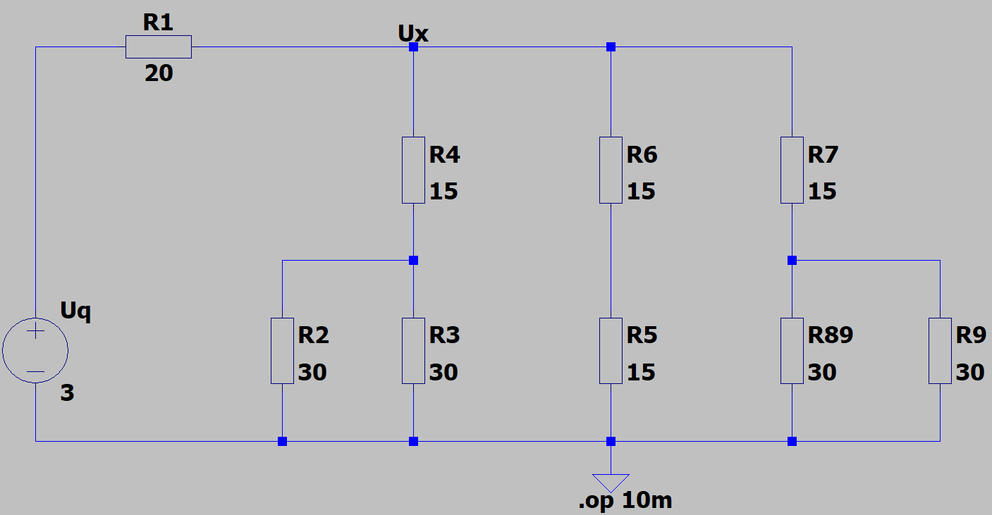

Hallo, ist jemand so nett und kann mir helfen bei dieser Aufgabe wiederholt den Spannungsteiler Formel anzuwenden?bei einfacheren Netzwerken kann ich es problemlos aber bei dem komm ich nicht auf die Lösung. Vielen Dank

Aleksandra L. schrieb: > es sollte 4 v sein ich habe > 4,37. Laut Aufgabe wird die Anordnung mit Uq=3V versorgt. Da können nirgends mehr als 3V auftauchen .... Die Aufgabe kann man sogar im Kopf rechnen: R2 = R3 = 30Ω → R23=15Ω R8 = R9 = 30Ω → R89=15Ω R4 + R23 = 30Ω R5 + R6 = 30Ω R7 + R89 = 30Ω Die Parallelschaltung dieser drei 30Ω Ersatzwiderstände hat dann 10Ω. Spannungsteiler: 3V an 20Ω (R1) und diesen 10Ω, macht an dem Knoten von R1 und R4-R6-R7 1V Spannung. Da R4 und R23 gleich groß sind (s.o.), liegt an R3 0.5V an. I_R3 = 0.5V / 30Ω (hier nehme ich jetzt den Taschenrechner 😀) Du solltest aber die Spannungsteilerregel, die Stromteilerregel und die Kirchhoffschen Sätze verwenden und Unterschiede diskutieren. Dazu solltest du dir nochmals im Manuskript den Abschnitt über diese Vorgehensweisen anschauen.

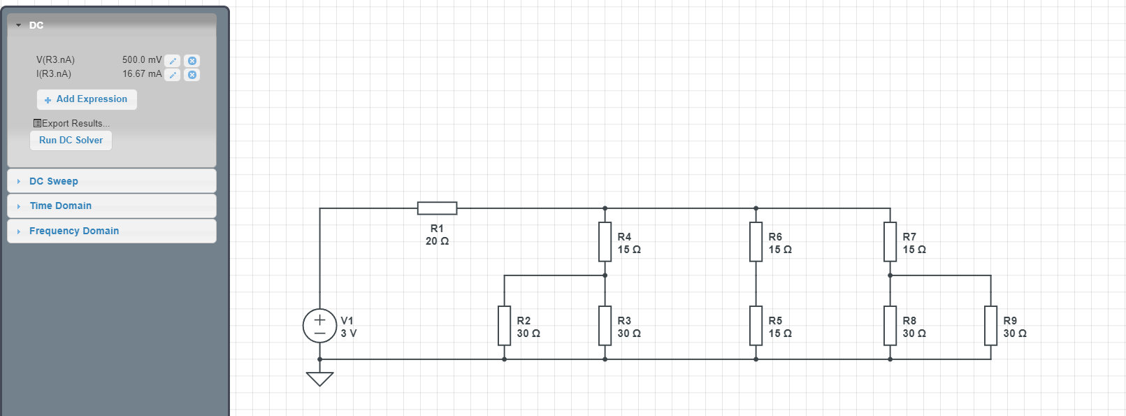

Simulation ist nichts neues ;). Sogar direkt im Browser. circuitlab.com Da kannst du dir alles zusammenklicken und dann an jeder Stelle messen. Hilft beim Verständnis ungemein. Aber mach es auch! Noch einen angehenden Ingenieur der die Grundlagen nicht kann braucht die Welt nicht :). VG Paul

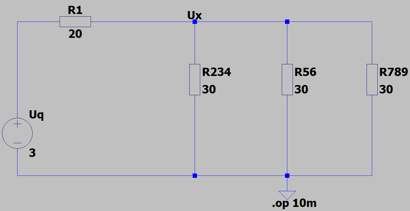

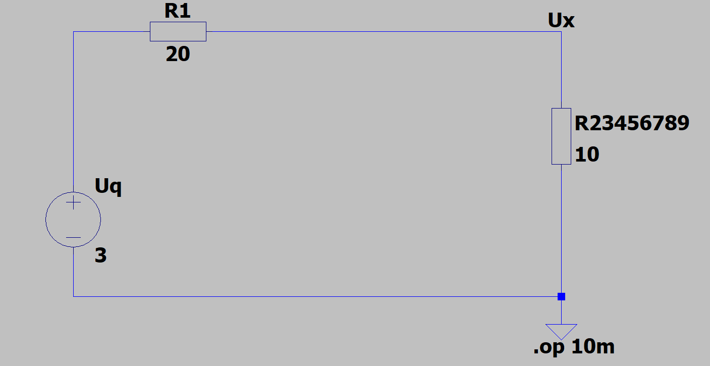

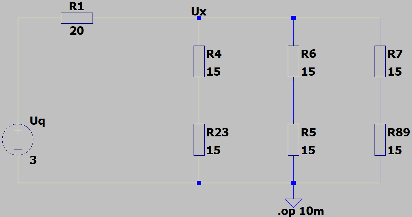

Ich habe dir doch oben mit meinem Beispiel in Kopfrechnen die Vorgehensweise gezeigt. Im Kopf geht das natürlich nur einfach mit den oben angegebenen gut passenden Widerstandswerten. Aber der Ablauf ist für eine allgemeine Rechnung ohne Werte der selbe. Letztlich musst du: 1. die Parallelschaltung aus R2 und R3 (= R23) sowie aus R8/R9 (= R89) berechnen 2. dann R234 = R4+R23, R56 = R5+R6 und R789 = R7 + R89 ausrechnen 3. dann die Parallelschaltung aus R234, R56 und R789 bestimmen - gibt R23456789 4. jetzt die Teilspannung am Spannungsteiler aus R1 und R23456789 bestimmen 5. mit dieser Spannung die Teilspannung am Spannungsteiler R4 und R23 bestimmen und hast dann damit auch die Spannung U3 = U23 an R3. 6. Strom durch R3 sollte dann einfach sein .... Das ist alles ganz einfach, nur eine längere Rechnerei für eine allgemeine Darstellung. Interessant wird es erst, wenn die Anordnung dreidimensional ist wie das berühmte Beispiel mit dem Würfel, dessen Kanten aus Widerständen bestehen.
