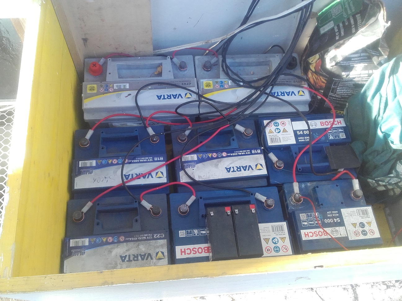

Was als Bastelei mit einen Solarpanel und 2 Akkus begann, wurde immer
größer und mußte wegen Knallgas aus dem Haus ausziehen. Der Vermieter
besteht auf irgendwas weißem unauffälligem.
Ich hab mir daher 4 Schalungsbretter 60x250cm gekauft, das war das
kostengünstigste halbwegs wetterfeste Holz. Plan gemacht, zugesägt,
verschraubt und mit Weißlack behandelt. Die Bodenplatte ist unterlüftet
und mit ringsum einem Spalt verschraubt. So kann sich nix explosives
ansammeln.

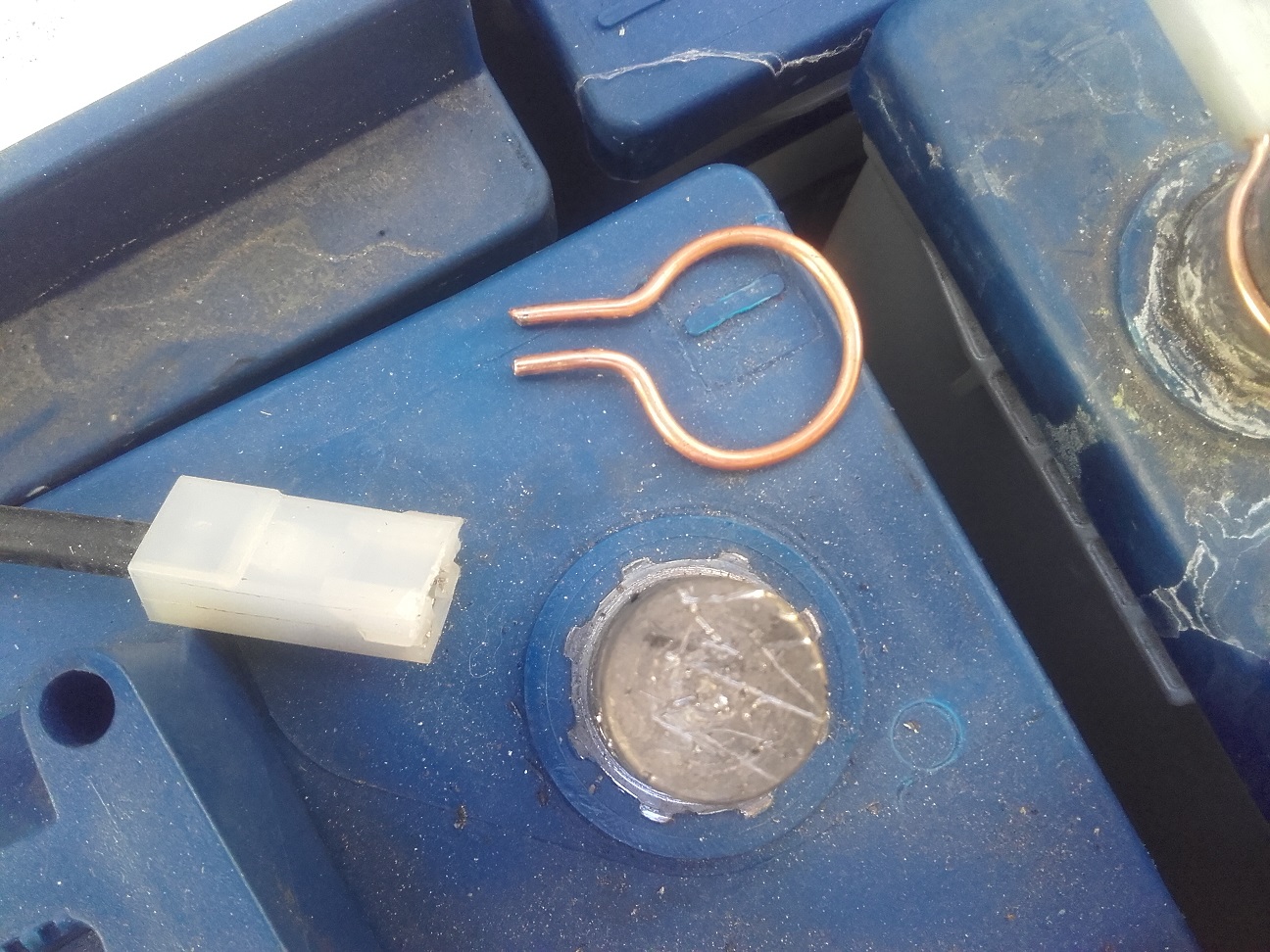

low-cost Batterieanschlüsse lassen sich einfachst aus 2,5mm² Cu-Draht
biegen, sodaß man diesen mit gewöhnlichem Flachstecker anschließen kann.

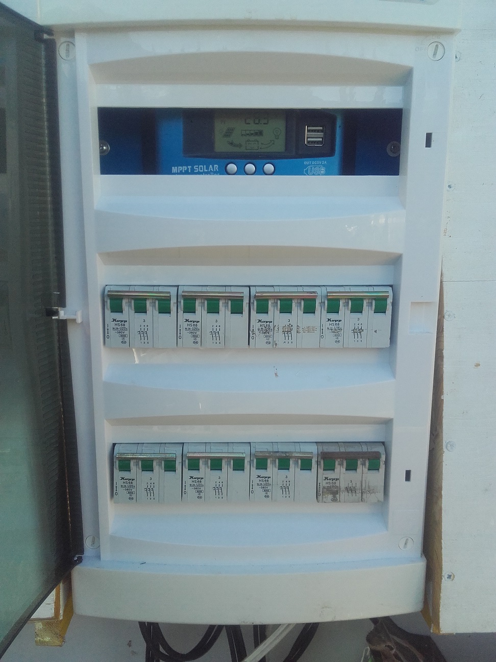

Den Sicherungskasten wollte ein Kunde eingebaut kriegen, aber der war zu
klein gekauft und sowas labbriges schraub ich auch niemandem an. Gabs
dann kostenlos. Jeweils 2 Akkus hängen an einem der 3-phasigen LS,
momentan sind 4 solche Kreise aktiv. Die Kapazität beträgt ungefähr
200Ah.
Geladen wird von 2 x 250W-Panels bis etwa 14:00, dann ist der Bereich im
Schatten und stattdessen wird die Westwand beschienen mit noch einmal 3
Panels. Max. morgens 14A, nachmittags 20A. Verbaut ist ein Laderegler
der 15€-Klasse ohne MPPT. Reicht im Prinzip, bei 32V MPP-Spannung gehen
halt 10-15% der theoretisch erreichbaren Leistung verlustig.

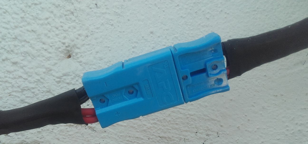

In die Wohnung gehts mit 2x16mm² über USV-Steckverbinder, die können
glaubich 160A. Konnte ich mir aus zerballerten Akkupacks ausbauen. Plus
ist PEN, beim 2-poligen Stecker muß das halt gemeinsam laufen. Damit ist
Oxidation vorgebeugt und das ganze leidlich gegen Überspannung
geschützt. Das ist besonders bei meinen Panels wichtig: Alle mit
Hagelschaden, mit Bootslack behandelt. Aber das kann reißen.

von Helge (Gast)
Die Automaten sind von KOPP, U20A x 3. Sehr schön: Die haben niedrigen
Innenwiderstand, bei 10A messe ich bei allen <20mV. Kamen aus einem
Abriß, ich hab mir die besten (unverbrauchten) ausgemessen. Verdrahtet
mit Phasenschiene 16mm².
von DerEinzigeBernd (Gast)
Fingers Welt?
https://www.reichelt.de/kfz-batterieklemmen-1-paar-ab-25mm--batterieklemmen-p38740.html
von Peter M. (r2d3)
Hallo Helge,
welchen Querschnitt haben die beiden schwarzen und roten Litzen, die in
den blauen Stecker gehen?

von Helge (Gast)
DerEinzigeBernd schrieb:
> Fingers Welt?
Einfachste Hausmittel-Methode, die keine Kurzschlüsse verursachen kann.
Alle käuflichen Polklemmen waren mir zu klobig. Funktioniert
offensichtlich dauerhaft gut, wenn mans vernünfig anfertigt.
Peter M. schrieb:
> Querschnitt
US-Größe, 2x AWG8 entspricht ca. 8,5mm². Gehen bei mir gleich auf Hülse
und 16mm². Der Rest der AWG8-Leitung ist die Batterieleitung geworden
Ah. Ja, klar, so zierlich, wie die Autobatterien hier sind ...
> Funktioniert offensichtlich dauerhaft gut, wenn mans vernünfig anfertigt.
Ein lose um einen runden Pol gelegter Draht?
Aber Strom lässt Du darüber keinen fließen, oder?
von Helge (Gast)
Die Pole sind konisch. Runterdrücken, fest. Man muß halt vorher sauber
arbeiten. Bei 20A (= Sicherung) wirds nicht heiß.
von Alt G. (altgr)
Sind beim china mann etwa gleich teuer. Wenn zu klobig absägen.
Das von Helge mit dem kupferdraht wird korrodieren.
Meine speicherbank ist gegen deine pillepalle.
von Peter M. (r2d3)
Wie heißt das Modell Deines Leitungsschutzschalters?
Nutzt Du eine oder alle drei Phasen pro Akku-Zweierpack?
von Helge (Gast)
Vermutlich wird der Draht irgendwann mal schwarz, vielleicht kommt noch
bissel Polfett drauf. Ist nicht schlimm, paar Drahtreste fallen jede
Woche an. Es ist jedenfalls praktisch, Akkus abstecken zu können ohne
Werkzeug. Blei macht Arbeit, ich schau immer mal nach Füllstand und
Spannungen.
Jede 24V-Anordnung hat ihren eigenen LS, das läßt sich über
Sammelschiene gut zusammenschalten. Mittenkontakt wird auch
zusammengeführt, es muß am Ende die Gesamtkapazität der oberen und der
unteren 12V-Schiene annähernd gleich sein. Die LS sind Kopp HS68, Ende
80er Jahre, die besten ausm Abriss rausgemessen. Da waren auch einige
schlechte dabei mit hohem Übergangswiderstand.
Akkus kann ich am Schrottplatz ohne Aufwand kaputte gegen andere (idR
leere) eintauschen. Da steht immer so ~1to von den Dingern rum, ich
suche mir welche raus, die noch nicht aufgebläht sind und mache
Ausgleichsladung und nach 1 Woche Kapazitätstest. Erfahrungsgemäß
überleben recht viele der blauen Bosch/Varta das entladen rumstehen, wie
man an der Ansammlung erkennen kann. Die "Hochtechnologie-Akkus"
zerfallen meist.
Sollten Akkus noch als Starterbatterie verkaufbar sein, geb ich die
zurück, das ist der Deal. Häufiger allerdings ist zwar noch Kapazität
vorhanden, aber fürn Kaltstart der Innenwiderstand zu hoch. Als
Speicherakku sind die für mich aber noch ausreichend, Boiler 22-36W
(regelt ab 26,5V auf 150W hoch), Teewärmer20-30W, Licht 10W, der grad
neu gebaute Verstärker, das zieht alles wenig Strom und der verteilt
sich auf 4 Kreise (bald vielleicht 6).

von Peter M. (r2d3)
Hallo Helge,
ich war neugierig, welchen Leitungsschutzschalter Du eingesetzt hattest.
Zum Kopp HS68 habe ich aber kein Datenblatt mehr gefunden. Ich gehe
davon aus, dass Dein LSS nicht gleichspannungstauglich ist, vor allem
bei dem Baujahr.
Andererseits haben die Schrottakkus ja auch nicht einen Innenwiderstand
von Neuware, sondern einen viel höheren und zum zweiten bilden Deine
Kupferdrahtschlaufen ja auch einen gehörigen Übergangswiderstand, so
dass vielleicht im Fehlerfall bei Kurzschluss der LSS einen Lichtbogen
doch löschen kann.
von A-Freak (Gast)
Hallo Peter
Bis so ungefähr 30V ist Gleichspannung noch völlig unproblematisch, erst
darüber werden Lichtbögen ernsthaft zum problem

Zu den LS: Die lösen bei etwa 30A nach einigen Minuten bzw. bei
12V-Kurzschluß recht schnell aus. Auch bei allen Panels mit voller
Leistung wird sicher getrennt. Das habe ich natürlich vorher getestet
mit einem "zum verbrennen". Damit ist die Speicherbank ausreichend
sicher.

von Chris (Gast)
Hallo, zur Holzkonstruktion. Ich sehe da keine Belueftungsloecher,
heisst nicht dass nicht welche da sind.
Weiters, Knallgas steigt nach oben, nicht nach unten.
Die Kabel muessen nach unten gehen, und von dort die Box verlassen,
sonst
kann Knallgas durch die Kabel ins Haus eindringen.
.. in die nach unten und nach hinten offene Lehne. Zuluft durch 2mm
Spalte von unten.

Das ist brandgefährlicher Unsinn, mit diesen losen Verbindungen.
von Ui (Gast)
Sry das mit den Batterieklemmen ist Pfusch^10.
Nimm lieber normale Batterieklemmen und ersetze die Sechskantmutter
durch eine Flügemutter. Ist auch werkzeuglos.
Und wenn du eh so gute Kontakte zu einem Schrottplatz hast, dürftest du
ja quasi für lau an die Klemmen rankommen...
von Max M. (Gast)
> arbeiten
Das ist mal ne Ansage.
Ne Zündschnur mit Wackeldackelklemme und völlig ungeeigneten Akkus bauen
und dann von sauber arbeiten reden 😂😂
von Helge (Gast)
Das funktioniert gut und wird nicht warm. Bleibt so. Max. 25A verteilen
sich auf 4 (vielleicht bald 6) Stränge. Das ist fast nix.
von Ui (Gast)
Na dann...

Also das mit den  Kupferschlaufen als "Kontakte"...
das hält dauerhaft fest?
von Helge (Gast)
Die von mir verwendeten Flachsteckhülsen sind recht stabil, kommen aus
APC Akkubänken. In die Rundungen der Flachsteckhülsen paßt der
2,5mm²-Draht grade so rein. Deswegen können die die Andruckkraft gut
aufnehmen.
Das funktioniert nicht mit ganz billigen Dingern, die bröselts auf.
von DerEgon (Gast)
> aufnehmen.
Das bleibt übler Fusch. Sogar ohne P.
Den Draht mit Schlauchschellen ranklemmen würde  mir sicherer vorkommen.
also wenn man denn schon keine richtigen Polklemmen hat
