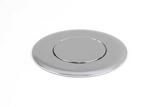

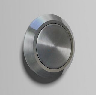

Hallo, suche einen superflachen Taster (Schließer) zum Aufkleben, wie in den beiden Bildern zu sehen. Soll ungefähr so hoch bauen wie eine CR2025 Knopfzelle. Kabel zum Anlöten, Abgang seitlich, Strom reicht 1A. Bisher fand ich nichts, auch die beiden Taster in den Bildern wollen in eine Bohrung gesetzt und dort verschraubt werden. Loch ist nicht möglich, es bleibt nur die Möglichkeit, den superflachen Taster mit doppelseitigem Klebeband aufzukleben. Wer kennt den Markt bzgl. solcher Taster? Georg

Die Fotos zeigen ja Haustürklingeltaster in robuster Ausführng, Habe selber vor paar Tagen einen (Normalausführung ) verbaut. Die brauchen rundes Loch und sind mit Kontermutter gesichert, aber auch die flachen! Die gehen dann halt nur 5mm ins Material rein, wo der Normaltaster 2cm braucht. Für eine Notabschaltung wäre mir das aber trotzdem nicht robust genug. Dafür gibt es die Pilztaster mit eigenem Gehäuse (wo drin der Kabelanschluss gemacht wird. So ein Ding wird dann ebenfalls angeschraubt oder zur Not auch angeklebt. Ist halt Optisch nicht der Bringer. Aber bei Notabschaltung wäre mir Funktion wichtiger als Form. Wenn auch das Kabel stört, probier doch mal einen Amazon-Button (gibts die noch?). Der wird nur aufgeklebt und sendet dann den Tastendruck per Funk, mit Verzögerugn (100ms?? weis nicht ob bei dir kritisch). Wenn aber Optik mehr als Sicherheit, wäre das eine potentielle Funktion.
