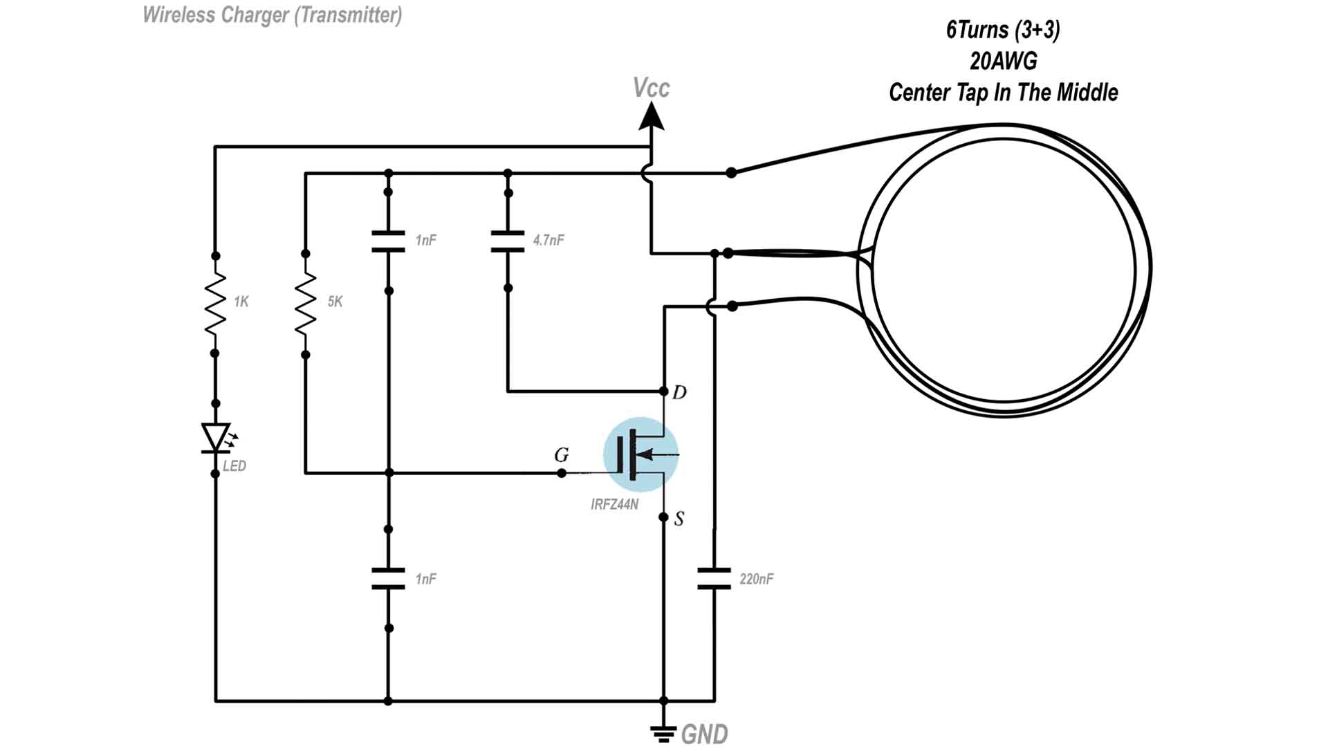

Hallo Zusammen, ich bin zurzeit daran einen Wireless Charger zu bauen,
und benutze dafür diesen Schaltplan, welchen ich im Internet gefunden
habe.
Jedoch verstehe ich nicht wo ich hier die Stromquelle anschliessen
sollte?
Bin Anfänger und kenne mich nicht sonderlich gut aus, kann also sehr gut
sein, dass ich etwas grobes übersehe.
Liebe Grüsse

Vcc ist die Versorgungsspannung (Pluspol), GND ist Masse (Minuspol).
von H. H. (Gast)
Keine Stromquelle, sondern eine Spannungsquelle, und die zwischen Vcc
(Pluspol) und GND (Minuspol).

Bei VCC Plus und bei GND Minus.

von Wolfgang (Gast)
Bei dem Schaltplan taucht unwillkürlich die Frage auf, warum die
positive Versorgungsspannung nicht "VDD" heißt, obwohl es sich eindeutig
um die Versorgung einer MOSFET-Schaltung  handelt?
Von einem BJT und dessen Collector ist weit und breit nichts zu sehen.

Basil Kohler schrieb:
> Bin Anfänger
Ich würde da aber eher mal die übliche Wechselblinker-Schaltung
vorschlagen. Da sieht man nämlich, ob die tut...
Fir die Schaltung, die du da gerade bauen willst, wäre ein Oszilloskop
nicht schlecht.

von Wolfgang (Gast)
Jörg W. schrieb:
> Eine Drahtschleife mit zwei antiparallel geschalteten LEDs dran als
> "Empfänger" könnte auch funktionieren.
Nee, reicht nicht.
Habe die Schaltung mal aufgebaut. Spule ist ein 6adriger "Hosenträger"
mit 12 cm Durchmesser.
OK, sie schwingt. Bei ungefähr 3 V Versorgung sogar halbwegs stabil,
gönnt sich aber stolze 1 A aus der Versorgung – also 3 W Verlustleistung
für das Ganze, die man dem Transistor deutlich anfühlt. Wenn man die
Strombegrenzung zu knapp wählt, schwingt sie arg wild. Schwingfrequenz
bei stolzen 18,8 MHz. Mehr Spannung führt zu viel mehr Strom, braucht
man also gar nicht erst versuchen.
Wenn ich eine Kurzschlussschleife am Oszilloskop in die Spule reinhalte,
dann bekomme ich an der einen Windung so gerade mal 100 mVp-p. Daher ist
also auch nichts mit 'ner LED.
Heizen kann das Ding gut, aber ob es auch irgendwas aufladen kann? Keine
Ahnung, vermutlich nicht. Die Kurzwelle wird es jedenfalls gut zumüllen.
