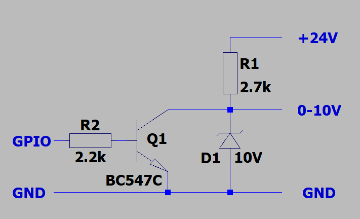

von Εrnst B. (ernst)
H. H. schrieb:
> Da gibts ja nur ein einziges...
Wenn's genau das eine ist, was am 0..10V-Eingang eine PWM akzeptiert,
schrumpft die Schaltung auf einen simplen Transistor oder Optokoppler
zusammen, ganz ohne OpAmp.
=> Datenblatt-Studium. Wenn der Steuereingang eine KSQ zum direkten
Anschließen eines Potis hat, stehen die Chancen gut.
von Frank (Gast)
H. H. schrieb:
> Frank schrieb:
>> so ein Stellventil
Ich befürchte die unterscheiden sich alle nicht sonderlich...
https://www.belimo.com/mam/Datasheets/de-ch/belimo_CQ24A-SZ_datasheet_de-ch.pdf

von H. H. (Gast)
Steve schrieb:
> Wenn das Stellventil wirklich 100kΩ Eingangswiderstadn hat, würde ich
> erwägen, aus dem 3,3V PWM Signal die höheren 10V mittel
> Dioden-Vervielfacher zu erzeugen.
Wozu? Er hat doch sowieso 24V am Stellventil, und der Eingang hat
bestimmt schon einen Tiefpass. Da kann man Ernsts Vorschlag doch ganz
einfach umsetzen, auch wenn noch keine KSQ eingebaut ist.

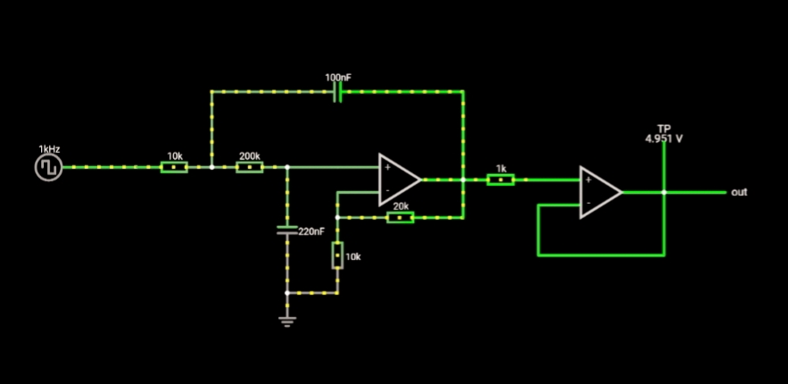

von Frank (Gast)
Danke für die Tipps schaue ich mir mal an... aber am ende würde meine
Schaltung, wenn ich das richtig sehe auch funktionieren?
von H. H. (Gast)
> meine
Klar, und als Opamp reicht ein LM358.

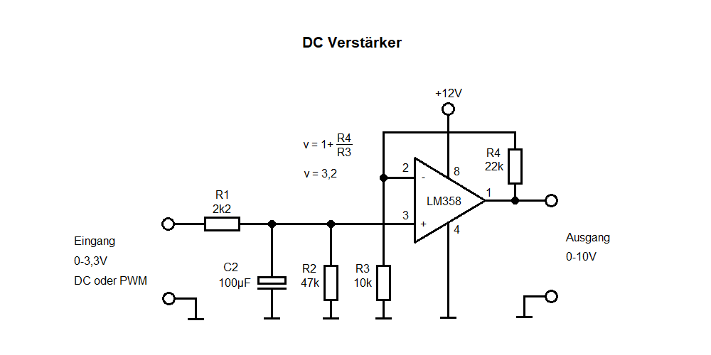

von Michael M. (Firma: Autotronic) (michael_metzer)
Im Forum kursiert für solche Anwendungsfälle seit geraumer Zeit diese
Schaltung rum. Und natürlich funktioniert diese Schaltung auch direkt
mit 24V. Mehr als 10V können da am Ausgang schon rein rechnerisch nicht
rauskommen.

von Frank (Gast)
Michael M. schrieb:
> rauskommen.
Moin, danke. Die Schaltung habe ich auch schon gefunden und war wohl für
~490Hz der Arduino PWM Lib. ausgelegt. Und ist wohl recht träge... wenn
auch für die Anwendung absolut ausreichend.
Mir ging es auch etwas um die Theorie dahinter wie man so einen Filter
auslegt. Mein Version hätte ein Bauteil mehr, nur die Frage ob der
Filter "besser" wäre oder nicht.
https://www.falstad.com/circuit/circuitjs.html?ctz=CQAgjCAMB0l3BWEB2WZIICxgEwGZMA2QgDmRMJAUiqpoQFMBaMMAKAHMQdISQ88lHn0F8akNgCdwucMiG85lGj3gSAxt0Vh5WkYKjdoOZsnDRC1AJyWSOG5CvIEBmHHYAlcJR2UmNpUMccHhzSzCkcWgENgBDbmRgsCtgzDwklJArcCQWJHQ1GjALazBCPEgcXEhCbOLLR1t7QkdnAwL4KQTgnEwVRP5XEM7pHAHemjSevqC1NgB3ECnuGeXk4IlFsen+nsVNvUGhAYFlBe7A4UCJeIQcPivSB8U63LB8wsnoKzvaqzxkP9SGMkJhvndkJgSFYaoIeLUPnNFncHr0qPduCQxOcUZi+E88VBzgT7visYcJNI1plcetDB02JpWMESJN0iBWfTYJ8eZAwKYQEw8NAiJgeBCUvgrP9Itz2ItmRyirJfETFstOdSNl0yoFFaqinMAPIgEmKciYClE0Sm8mPcm4MREgD2Wg5hgAHuowNg9lBoBAiuB-YgiUA
von H. H. (Gast)
Die steilere Filterkennlinie wird für die Praxis nichts bringen.
von Frank (Gast)
Danke... ich werde meine Version einfach auf der Platine mit der andere
"Verschmelzen" dann habe ich die Wahl und bin flexibel wenn es nicht
klappen sollte

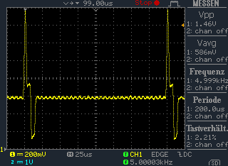

Ich hab das ganze mal aufgebaut. Unter 50% Tastverhältnis bekomme ich
diese Spitzen in das Signal. Mit 5kHz PWM... Was passiert da im OP?
von Frank (Gast)
Okay es scheint an dem 150nF Kondensator zu liege... Löte ich den aus
sind die Spitzen weg...

von Frank (Gast)
Sorry ich meinte den 100nF...
