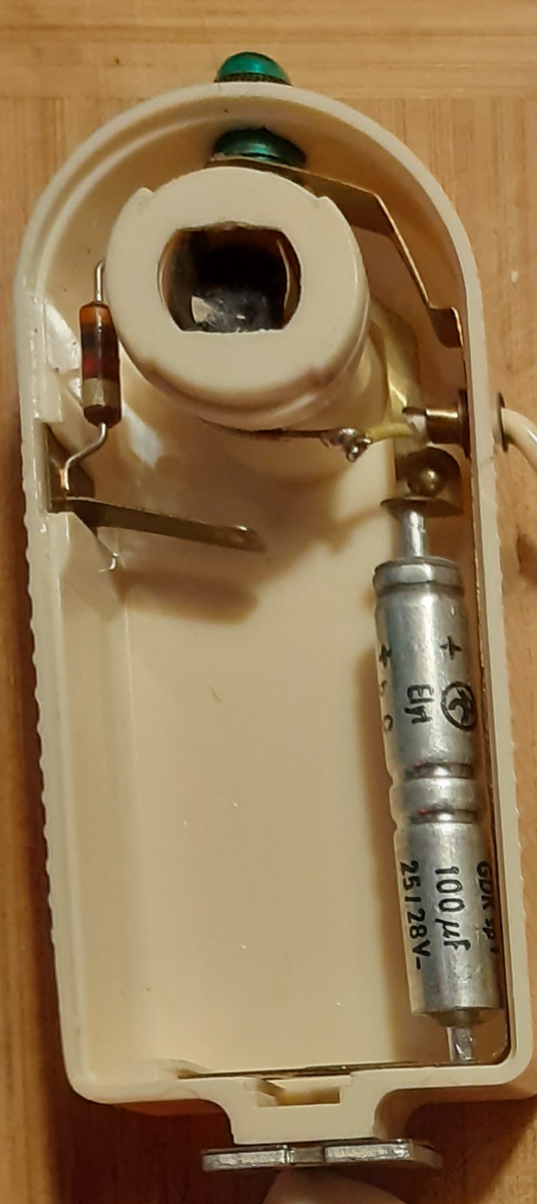

Seh ich das richtig:
- Batterie lädt über widerstand Elko auf (immer)
- Taster schaltet Elko an Strippe
- Strippe bringt Lampe zur Explosion
Wenn der Elko so alt ist wie das "Elyt" vermuten lässt hat der doch
sicher einen riesigen Leckstrom, oder?
Dafür wäre mir die Billigbatterie zu schade...
Man könnte einfach 2 9V-Klötze in Reihe benutzen, die dürften reichen,
erst recht wenn man den Elko gegen einen besseren tauscht.
Sind aber auch nicht wirklich günstiger und passen nicht in das Gehäuse.

von Thorsten S. (thosch)
Nicht-binärer Labrador-Transceiver schrieb:
> Vorsicht mit dem Blitzelko! Der kann auf 350 V aufgeladen sein noch eine
> ganze Weile, nachdem man die Batterien entfernt hat. Sehr schmerzhaft.
LOOOL!!!
Das hier ist kein "Elektronenblitz" mit Xenon-Blitzröhre, sondern ein
historisches Kondensator-Blitzgerät für Einmal-Blitzbirnen, die feine
Metallwolle in reiner Sauerstoffatmosphäre enthalten.
Das Gerät enthält keine elektronischen Bauteile außer einem
1kΩ-Widerstand, einem 100μF Elko mit gerade mal 25V Spannungsfestigkeit
(nicht gerade viel Reserve) sowie der Batterie mit 22,5V Nennspannung.
Was soll da den Kondensator auf eine höhere Spannung als die
Batteriespannung aufladen können?
Die Anodenbatterie besteht innen aus 15 kleinen
überereinandergestapelten Alkali-Mangan Zellen zu je 1,5V Nennspannung.

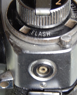

Zum Blitzen brauchst Du aber dann auch eine alte Kamera. Wegen des
passenden Kontaktes am Objektivverschlusses und wegen der
Zeitverzögerung, die im Objektivverschluss erzeugt wird (Dazu gibts
einen Kipphebel mit X, wie Xenon und M, wie Magnesium).
Mit X fotografiert die Kamera sofort, bevor die Magnesiumbirne nach
"Zündung" des Magnesiumdrahts ihre maximale Helligkeit erreicht hat. Mit
M wird deshalb eine Verzögerung von ca 50ms erzeugt.

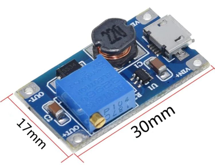

Alternativ gibt es noch die Loesung mit ein bis zwei AAA-Zellen und
einem Aufwaertswandler.
Nach Unicell hatte die 22.5V Batterie 160mAh.
Fuer 9V im Netz zu finden, musst Du auf 22,5V noch umdimensionieren.
https://electronicscheme.net/3v-to-9v-dc-converter/amp/
1x AAA und Elgawa SL-2 schlachten.
