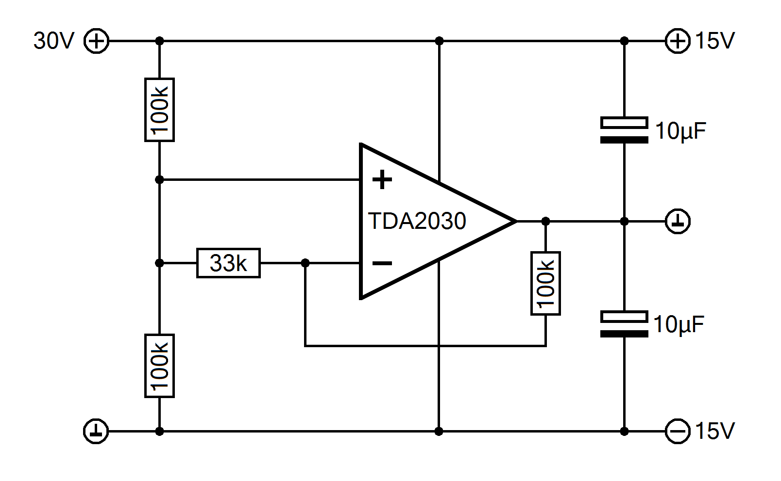

Wenn Energie-Effizienz keine Role spielt, könnte man einen
Spannungsteiler benutzen, dessen Ausgang mit einem Leistungs-OP-Amp als
Spannungsfolger verstärkt wird.
Schaltungsprinzip: siehe Anhang, wobei der Ausgang des IC die
verringerte Versorgungsspannung für die Brille liefert. Ignoriere die
für deinen Fall unpassende Beschriftung des Ausgangs.
Ich denke, die Kondensatoren kann man weg lassen.

Der 2030 wird schwingen. da muss man den Eingang noch weiter absenken
und die Verstärkung auf min. 10 oderso erhöhen. Ist zwar kein Rail2Rail
Typ - muss ja aber auch nicht.
Und man natürlich noch das Teilerverhältnis anzupassen hätte.
Den unteren besser nicht, ich ginge sogar höher damit. ;-)
"Single Ended" Linearer Spannungsregler ginge auch einfacher.
Bloß sehe ich das hier ähnlich...
