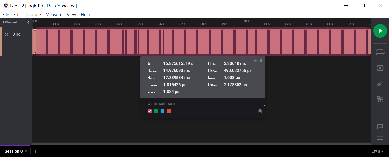

Hi
ich will einen Puls variabler länge in Mikrosekunden bereich generieren
und das aus Windows über python.
Wie mache ich das am geschicktesten?
Ich habe mir so ein USB Relay geholt. Aber da bin ich eher in
Millisekunden Bereich.
Danke

von Mat. K. (matthias_kornfield)
Hi
was muss ich tun: ich habe eine STM32 PCB und habe einen PIN auf
external interrupt geschlatet. Für testzwecke will ich auf diesem Pin PC
gesteuert Pulse geben und einen Interrupt auslösen.
Aktuell generiere ich diesen Signal über einen USB Relay.
https://www.amazon.de/HALJIA-Module-Control-Switch-Intelligent/dp/B075F6J6WL
Über python mache ich kurz den relay auf/zu und generiere damit einen
Puls. Das schmeisst dann den Interrupt in mein STM32 an.
Aber ein USb Relay erzeugt keinen saubereb Puls und der ist auch viel zu
lang.
Was meint ihr?

von Dieter D. (dieter_dosenkohl)
Kann man Windows überhaupt echtzeitfähig machen? Unter Linux sollte es
gehen. Mit spezieller Realtime Distro.

von Falk B. (falk)
Wozu sollte der OP das brauchen? Die wirkliche Arbeit macht so oder so
NICHT Windows und der PC sondern externe Hardware. Das hier war schon
der richtige Tip. Einfach, preiswert und schnell.
> sollte es
Auch mit echtzeit-Linux kann man keine Mikrosekunden-Pulse erzeugen, und
selbst RTOSe für Mikrocontroller bieten so eine Auflösung nicht. Daher
muss man solche Pulse über einen Timer/PWM-Kanal erzeugen, das können
praktisch alle Mikrocontroller.
Die Frage ist also: Wie kritisch ist das "wann", also wie viel Zeit darf
vergehen von der "Anfrage" aus der PC-Software bis zur tatsächlichen
Erzeugung des Pulses? Wenn das nicht allzu kritisch ist, ist ein
Mikrocontroller mit USB-Anbindung wahrscheinlich die einfachste Lösung.
z.B. meine USB-Implementation nehmen, und in der Behandlung von
SETUP-Paketen die beispielhafte Ansteuerung der LEDs durch ein Starten
eines Timers ersetzen:
https://github.com/Erlkoenig90/f1usb/blob/e4c59124cb3ee5183861591dd7ed84101c703790/src/usb.cc#L602
Die STM32-Timer haben einen "One-Pulse-Mode", mit dem man bequem
einzelne Pulse abgeben kann. An diese Stelle die entsprechenden 3 Zeilen
einfügen sei als Übung überlassen :)
Hier ist zu sehen wie der Befehl vom PC aus gesendet wird:
https://github.com/Erlkoenig90/usbclient/blob/master/src/main.cc#L177
Als wValue (hier: "ledData") könnte man sogar noch die gewünschte
Pulslänge übertragen (16bit-Wert). Das funktioniert dann u.a. mit den
weit verbreiteten billigen STM32F103-Bluepill-Boards.

von A. S. (Gast)
Der PC kann den Puls als UART seriell. Heute kaum selber, aber also USB
zu RS232. Z.B. mit 1 MBaud und Zeichen von 0x00 bis 0xff kannst Du 1..9
µs-Pulse erzeugen.
Je nach Ausführung brauchst Du dann noch eine Z-Diode, einen
Spannungsteiler oder 2 Climb-Dioden an Deine Versorgung um daraus 0/3V
zu machen.

Und wann genau soll dein Puls daherkommen? Nach einer msec
oder nach zweien? Ist ja nicht so wichtig, gell?

von Max M. (Gast)
Jeden Tag wird's schlimmer schrieb im Beitrag #7204786:
> Auch unter Windows ist eine Baudrate ein Baudrate!
Und der 'Puls', wenn man es denn so nennen will, der aus 0x00 bis 0xff
und dem unvermeidlichen Start und Stopbit zusammengefriggelt ist, kommt
irgendwann in den nächsten xxx ms, nachdem das Script sendet, der
virtuelle Com Port Treiber das zu einer USB Übertragung zusammenbastelt
und der USB-Uart das wieder zu einer Pulsfolge am TX gewandelt hat.
xxx ms ist nicht zuletzt davon abhängig wann das OS denn mal wieder
einen Zeitschlitz zuteilt, was gerade im Hintergrund los ist und mit
welcher Prio das läuft, und jittert mit mehreren ms vor sich hin.
Hi
Vielen Dank. Ich habe aus eurer Diskussionen alle Probelme die es so
geben kann verstanden und habe mich für ein Arduino board mit USB
entschieden.
Danke
von Hans-Georg L. (h-g-l)
Wenn du einen STM32 hast hat der doch genug Timer die das locker können.
PWM out und one pulse mode setzen und über einen externen Taster
starten. Wenn du den TIM1 nimmst kannst du zusätzlich den repetition
zähler benutzen und  1.. 255 impulse ausgeben. Die Zeiten kannst du fest
vorgeben oder über Uart/USB  einstellbar machen. Das geht schneller und
genauer wie mit dem PC.

von Sebastian W. (wangnick)
Besorg die einen USB-TTL-Wandler (vielleicht hast du ja schon einen),
und dann:
<code>
import serial
import time
com = serial.Serial("COM4",1000000)
while True:
    com.write(b'\xFF')
    time.sleep(0.001)
</code>
Dies erzeugt auf TXD Pulse mit 3.3V Hub und 1us Länge (bei mir min
1.008us, max 1.024us, mean 1.015us, sigma 2.2ns). Der Puls entspricht
dem Startbit, die acht Startbits und das Stopbit sind im Ruhezustand.
Allerdings sind die Pulse a) negativ (der Ruhezustand ist 3.3V und der
Puls ist 0V) und b) nicht wirklich regelmäßig (die Zeit zwischen den
Pulsen schwankt min 3.2ms, mean 15ms, max 17.8ms, sigma 490us).
Die Pulslänge kann man mit der Baudrate anpassen.
LG, Sebastian
