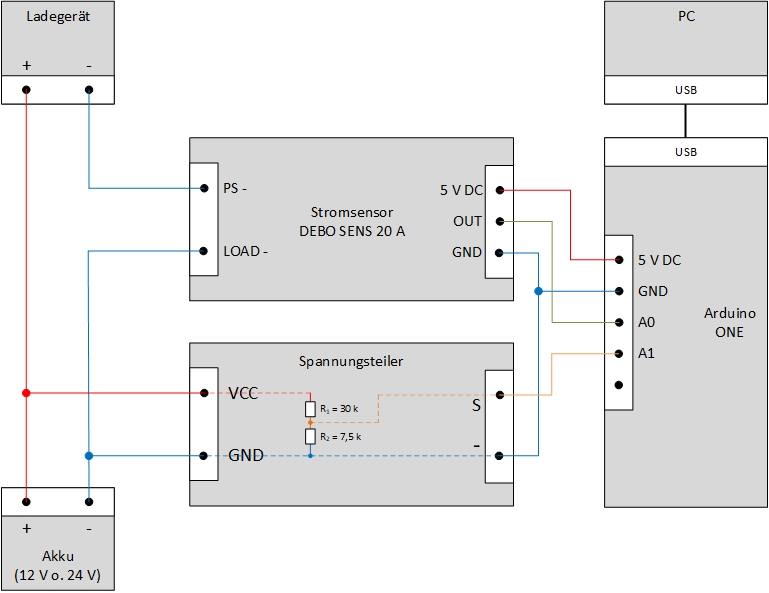

von Torch M. (thelightener)
Ich stelle mir meinen Aufbau jetzt so wie im Anhang abgebildet vor. Die
Frage die ich dabei habe ist, ob das mit den Massebezügen über den
Spannungsteiler so funktionieren würde?
von Thomas T. (runout)
Wenn was fertiges sein soll: Digilent Analog-Discovery 2
Wenn der Stromsensor 'Debo' galvanisch getrennt misst oder LOAD- mit GND
verbunden ist, sollte das so klappen.
Unsinn, der Strommesser kommt in die Plus-Leitung, dann ist Minus =
Masse = eindeutig.
Nochmal lesen und rechnen:
Manfred schrieb:
> Natürlich kann man die Spannung auch direkt mit dem A/D eines Arduinos
> messen (Spannungsteiler) und den Strom mit einem ACS712. Der ACS712
> liefert eine dem Strom proportionale Spannung zwischen 2,5 und 5 Volt,
> die man mit dem A/D des Arduinos auswerten kann - die Auflösung wird
> dabei nicht sonderlich gut.
Laut Reichelt-Seite ist das ein ACS712-20, der ist getrennt.
Für die Spannung genügt die 10-Bit-Auflösung typischer Arduinos, aber
der Spannungsteiler passt nicht - bei 30 Volt (Schnelladen) wird die
zulässige Eingangsspannung überschritten.
Die Strommessung wird ein grobes Schätzeisen.
Versorgung aus dem PC über USB ist Mist, die Steilheit des ACS712 ändert
sich mit dessen Versorgung.
Manfred schrieb:
> Masse = eindeutig.
Stimmt, die Verbindung hatte ich falsch (s. auch PDF im Anhang), danke!
Werde die 5A-Version von dem Modul nehmen.
Werde noch ein 5V-Netzteil fürs Board besorgen.
Frage mich allerdings, warum da "Connect to Power Source Negative" im
Dokument steht?
von Manfred (Gast)
> Dokument steht?
Mir egal, die Modulchen gab's vor Jahren vom Chinesen für 1,10€ und ich
habe einfach in das Datenblatt von Allegro geschaut. Das Layout ist
offenbar von einem Vollidioten gemacht, totale Minimierung möglicher
Sicherheitsabstände.
Real in Betrieb habe ich zwei davon, wo mich 10% Meßfehler nicht
interessieren.
Ohne Strom liefert es halbe Ub, also 2,5 Volt. Mit 5 Ampere mal 185
Millivolt kommen dann 3,42 Volt heraus. Jedenfalls theoretisch, die
185mV/A haben eine durchaus relevante Toleranz.
Ein ATMega328 löst 10 Bit auf = 1024 digit auf. Liefert also bei Null
512 und bei 5 Ampere 700. Anders ausgedrückt, 188 Schritte für 5 Ampere,
was eine Auflösung von 26 mA gibt. Das letzte Bit kann er nicht
garantieren, also kannst Du froh sein, zwischen Nichts oder 50 mA
unterscheiden zu können. Finde ich nicht beeindruckend.
