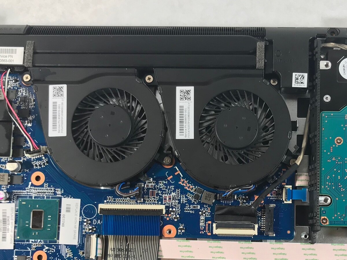

Es handelt sich um einen "HP Omen 15-ax005ng". Mein Laptop hat zwei
Lüfter an einem Kühlkörper, dessen Heatpipe sowohl die CPU als auch die
GPU abdeckt. Ich habe das Gerät gestern von innen gereinigt, aber da war
nicht viel Staub drin. Die Öffnungen sind alle frei und die Flügel der
Lüfter sind sauber. Ich bin ganz sicher dass das Geräusch nicht von der
Festplatte kommt, denn die kann ich per Knopfdruck an/aus schalten.
Bei enabled läuft der rechte Lüfter ständig, mit variabler Drehzahl.
Bei disabled läuft der linke Lüfter ständig, mit variabler Drehzahl.
Dieser ist etwas lauter.
Gibt es dafür eine plausible Erklärung?

Totomitharry schrieb: > Würde Mal auf GPU und CPU lüfter tippen wenn es keine integrierte > Grafikeinheit ist. Ich verstehe nicht, was du mir damit sagen willst. Ich habe zwei "Grafik-Karten", eine integrierte und eine zweite von Nvidia. Beide hängen an einem gemeinsamen Kühlkörper. Heatpipe und die beiden gekühlten Chips befinden sich links von gezeigten Bildausschnitt. Im Bild siehst du nur den Kühlkörper und die beiden Lüfter.
Vielleicht hilft das ja weiter, wenn das Problem noch besteht: Ich bin im Besitz eines Vostro 320 von Dell. Dieser hat ebenfallsm zwei Lüfter, die beide durch einen einzigen Kühlkörper pusten, welcher über Heatpipes mit der CPU verbunden ist. Einer der beiden ist als "CPU_FAN" und der Andere als "CHA_FAN" auf dem Motherboard angeschlossen, kühlen aber beide den Prozessor. Deshalb könnte ich mir jetzt vorstellen, dass es hier ähnlich ist bzw. wie bereits geschrieben einer als CPU-Lüfter (CPU_FAN) und der Andere als Gehäuselüfter (CHA_FAN) oder für die Grafik (egal ob integriert oder dediziert) ist, welcher dann als/mit "GPU_FAN" o.Ä. beschriftet sein dürfte. Und wenn im BIOS bspw. nur der eine als CPU-Lüfter registriert ist wird dieser bei Einstellung "enabled" verwendet, bei "disabled" der andere (da ja sonst die CPU infolge eines "Lüfterausfalls" ungekühlt wäre) quasi als Reservelüfter "einspringt"... Ferndiagnose ist immer etwas schwierig, aber etwas seltsam ist das schon... Gruß Flo

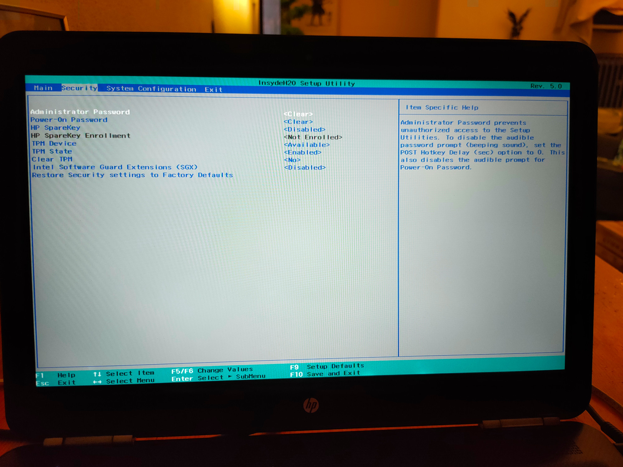

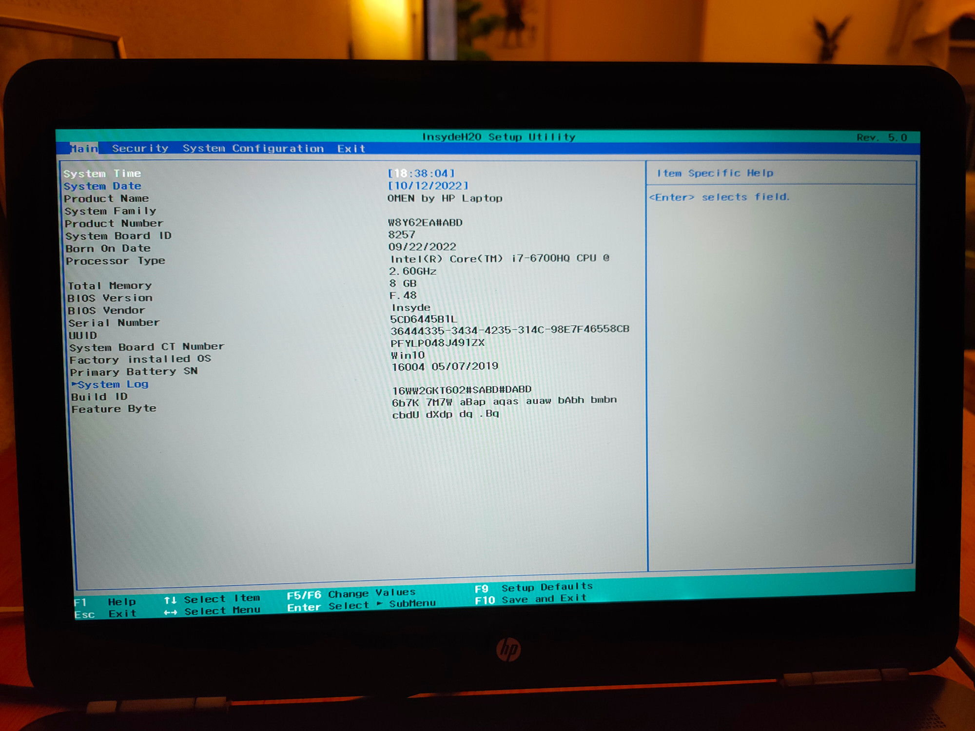

Man kann ja auch mal versuchen fast ganz anders an die Sache rangehen: Was für ein BIOS (also Hersteller, Version usw...) ist es denn? Hilfreich wären evtl. auch noch Screenshots, wenn möglich vom gesamten BIOS, also alle Tabs, Einstelleungen usw... Ich hoffe mir konnte jemand folgen... Gruß Flo

Florian H. schrieb: > Was für ein BIOS (also Hersteller, Version usw...) ist es denn? > Hilfreich wären evtl. auch noch Screenshots, wenn möglich vom > gesamten BIOS, also alle Tabs, Einstelleungen usw... Ich verstehe ja dass du neugierig bist aber das hilft doch niemandem. Es ist halt das eine Bios das mein Rechner hat. Ich bin nicht blind, da gibt es nur diese eine relevante Einstellmöglichkeit. ... schrieb: > Wenn man CPU-Clock und dazugehoerende Corespannung weit genug absenkt, Darauf habe ich keinen Einfluss. Es gibt in dem BIOS Setup überhaupt keine Tuning Parameter. Die geringste Stromaufnahme die ich mit dem Gerät mal unter Linux ermittelt habe war 8 Watt. Mit Display, Gnome Desktop, Netzwerk und den üblichen Hintergrunddiensten komme ich nicht unter 10 Watt. Es ist halt ein Gaming Laptop, kein Stromsparwunder. Das Einzige was ich beeinflussen kann ist, welcher der beiden Lüfter das ist. Deaktiviere ich bei dem einen einstellbaren das "always on", dann geht der andere stattdessen an.

Stefan F. schrieb: > Ich verstehe ja dass du neugierig bist aber das hilft doch niemandem. > > Es ist halt das eine Bios das mein Rechner hat. Ich bin nicht blind, da > gibt es nur diese eine relevante Einstellmöglichkeit. Dafür brauche ich nicht neugierig zu sein, ich hab bereits genug Rechener und BIOS(e) gesehen und auch bedient. Dadurch bestünde immerhin die Möglichkeit eine Lösung zu finden... Eine weniger schöne Ursache wäre ein Bug im BIOS... Gruß Flo

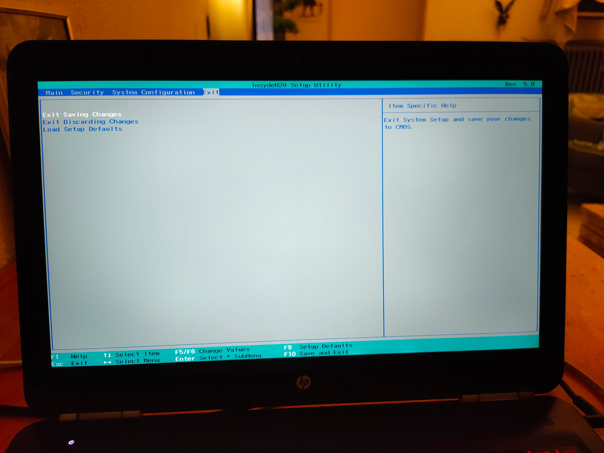

Florian H. schrieb: > Hilfreich wären evtl. auch noch Screenshots Von den "Boot Options" habe ich jetzt keinen Screenshot gemacht. Da kann ich einstellen, von welchen Laufwerken in welcher Reihenfolge gebootet werden soll.

Stefan F. schrieb: > Screenshots Typisches Spar-BIOS. Da stecken sehr viel mehr Optionen drin, sie werden dir nur nicht angezeigt. Aber wie ich das einschätze, wirst du kein BIOS modifizieren wollen/können und schon gar nicht flashen wollen. Bleiben nur Versuche im Userland.

Florian, jetzt habe ich extra für dich die Fotos gemacht die du so hartnäckig angefordert hast, und nun meldest dich nicht mehr dazu. Ich bin enttäuscht.
