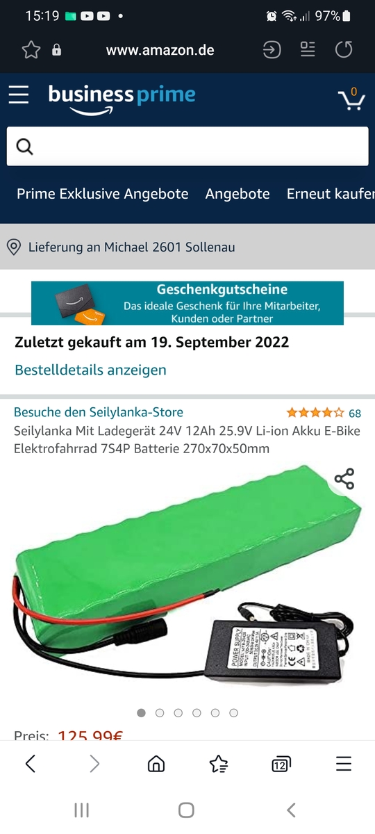

Das ist dieser Akku. 125 Euro hat er gekostet.

Werden solche Akkupacks denn tatsächlich ohne BMS verkauft? Das wäre doch versuchte Körperverletzung! Oder hat das verbaute BMS nur abgeschaltet und wartet auf die Ladung? Da kann man an den Klemmen so manchen Unsinn messen, je nach BMS. Ladegerät dran und warten…..
Das Pack sieht rein optisch nicht so aus als wäre ein BMS drin. Die sind meistens vorne, wo die Kabel raus kommen. Aber selbst wenn sollte es mit Ladegerät nochmal angehen, bzw. die günstigeren haben dann oft eine extra Lade-Masse, was hier wohl nicht der Fall ist.
Wenn das Ladegerät und BMS einen Lademodus bei Tiefentladung unterstützen, dann dauert es meistens ein paar Stunden bis der Modus verlassen wird. Es wird mit einem sehr sehr niedrigen Ladungsstrom geladen bis die letzte Zelle über 2,5V erreicht. Welcher Typ Pedelec-Motor zieht denn hier so viel Strom im Standby?
Dieter schrieb: > Wenn das Ladegerät und BMS einen Lademodus bei Tiefentladung > unterstützen, Die Zellen haben weniger als ein halbes Volt, wenn es das Unterstützt gehört das Produkt aus dem Verkehr gezogen....

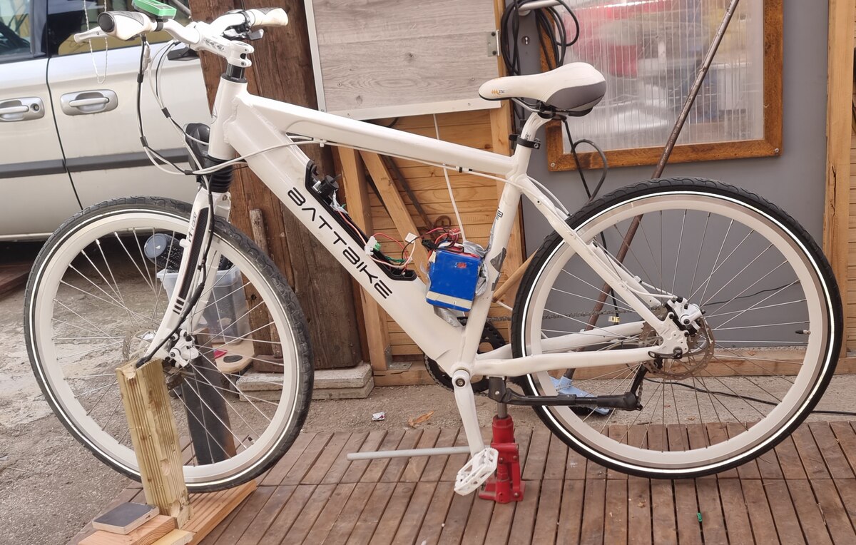

Habe dieses 20 Jahre alte bike geschenkt bekommen mit einen nabenmotor im Vorderrad
Michael S. schrieb: > Ich habe mir kürzlich einen neuen 24v akku besorgt LiIon oder LIFePO4 ??? Letzteres wäre deutlich robuster und ist nicht brennbar.
Kevin M. schrieb: > Die Zellen haben weniger als ein halbes Volt, Das ist nur deine vermutung. Könnte auch das BMS sein dass wegen unterspannug abgeschaltet hat. Das BMS kann man mit Dieter's methode wieder einschalten. Dem Kevin scheint rechthaberei wichtiger als hilfe zu geben.
Michael S. schrieb: > dieses 20 Jahre alte bike Da muss passen. Das Modell kenne ich nicht. Die Steuerung kann anscheinend nicht abschalten, wenn lange keine Tretimpulse vorhanden sind.

Alt G. schrieb: > Das ist nur deine vermutung. > Könnte auch das BMS sein dass wegen unterspannug abgeschaltet hat. > Das BMS kann man mit Dieter's methode wieder einschalten. Laut der Beschreibung bei Amazon: Interne Schutzschaltung Überlast, Überladung, Überstrom, Kurzschlussschutz Trifft die Vermutung, dass ein BMS abgeschaltet hat hier zu. Es kann allerdings sein, dass dieses dauerhaft dichtgemacht hat bzw der Akku behutsam über die Tiefentladeschwelle des BMS nachgeladen werden muss. Im Übrigen ist die Schädigung durch eine kurze Tiefentladung eher lebensdauerschädlich und mach den Akku dadurch nicht gleich zur Bombe. Dazu ist eine längerere Tiefentladung notwendig. Ich behaupte mal, dass bei den meisten Akkubränden schon bei der Herstellung der Zellen irgend etwas nicht ganz korrekt abgelaufen. Ich bin lange Zeit mit einem selbstgebauten 3S5P Akku mit Laptop-BMS zur Arbeit gefahren. Dabei hatte mir mehrmals das BMS das Licht ausgeknipst weil ich nicht rechtzeitig nachgeladen hatte...
