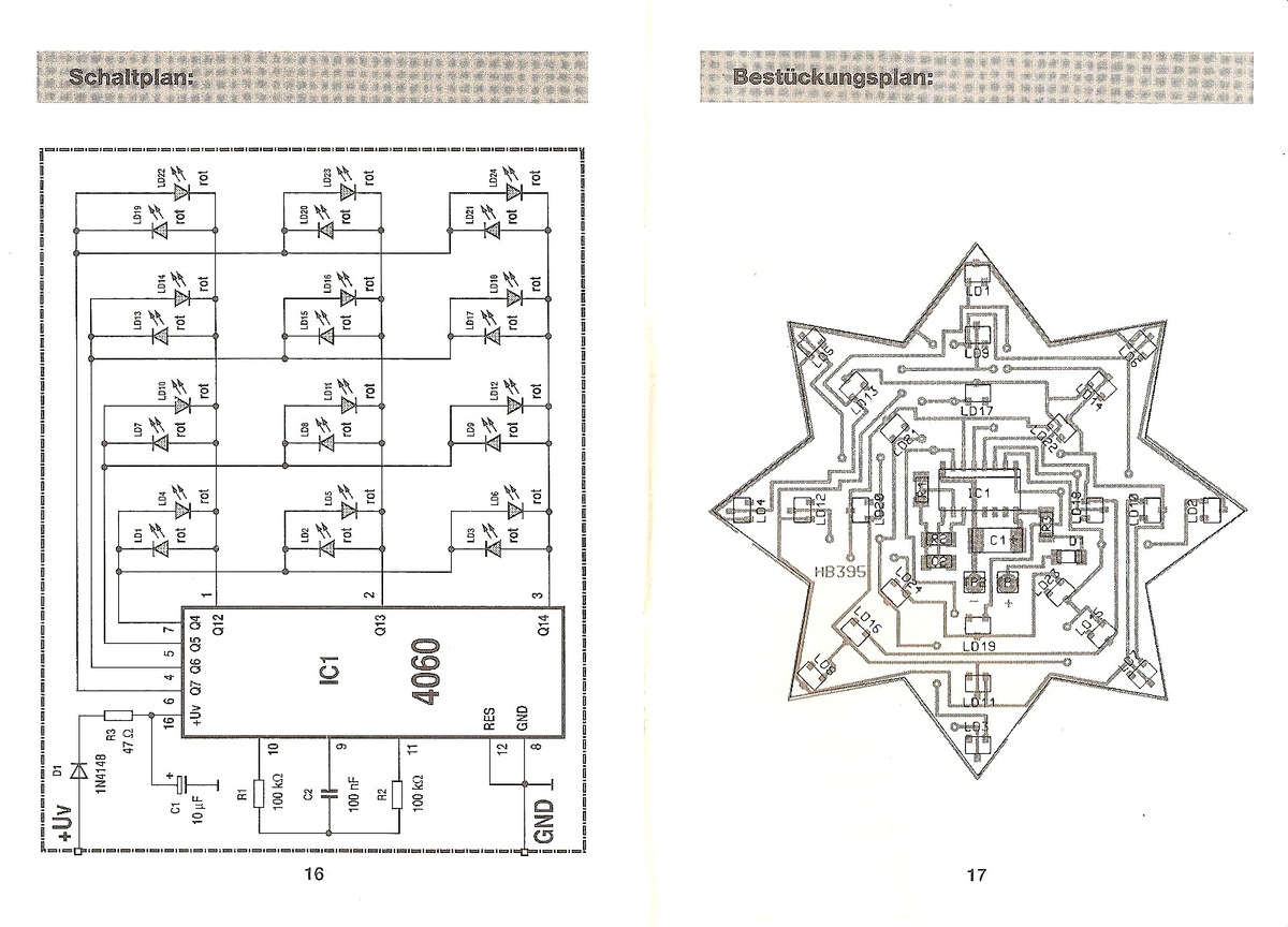

kennt zufällig jemand sparsame ICs welches speziell für Lauflichter
gemacht sind?
Ich würde gerne ein Lauflicht aus 8-15 LEDs realisieren. Dieses soll
möglichst lang mit einer CR2032 Zelle betrieben werden können.
Das Ganze soll ein Christbaumschmuck werden. Am liebsten wäre mir
natürlich wenn alles in einem Chip ist und man nur eine
Minimalbeschaltung braucht.
von Stromsparer (Gast)
Dem Löwenanteil des Stromverbrauchs fressen die Lichter. Da ist der
Stromverbrauch des IC völlig nebensächlich.
CD4017 Dezimalzähler, auch als 74HC4017 für 10 LEDs. Es gibt auch noch
1-aus-16-Decoder, aber die sind recht groß und brauchen noch einen
4-bit-Zähler.
Oder ein CD4028 Dezimaldecoder, der taugt auch für Nixie-Röhren. Dazu
ein Zähler, am besten mit integriertem Oszillator z.B. CD4060. Beide in
SMD erhältlich.

von Michael M. (Firma: Autotronic) (michael_metzer)
Wenn es nur ums bunte Blinken geht, kann man auch einen CD4060
einsetzen, der hat schon einen internen Oszillator. Die
Versorgungsspannung sollte dann aber besser 6V (2xCR2032) betragen. Und
es muss nix programmiert werden.
