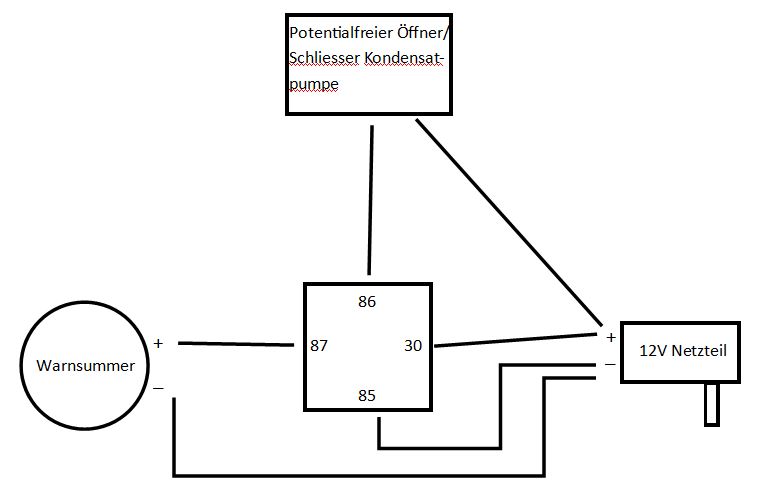

Hallo Zusammen, Ich bin neu hier und komme auch direkt mit der ersten Aufgabe. Ich habe die Kondensatpumpe in meinem Heizraum auswechseln müssen, die alte Pumpe hatte einen Warnsummer falls diese defekt ist und das Wasser nicht mehr abpumpen kann. Die neuen Pumpen haben alle nur noch einen Potentialfreien Kontakt (Öffner/Schließer) um die Störung über die Heizung zu melden. Nun würde ich gerne mit dem Kontakt ein Relais Schalten und darüber dann einen Warnsummer. Leider bin ich eher Laie und bin mir nicht sicher ob das so geht. Ich habe euch mal einen Schaltplan angehängt wie ich mir das ganze vorstelle. Wäre dankbar wenn ihr mal da drüber schauen könntet ob das so passt, oder eventuell habt ihr ja noch andere Vorschläge wie das zu lösen wäre. Danke und Lg Manuel

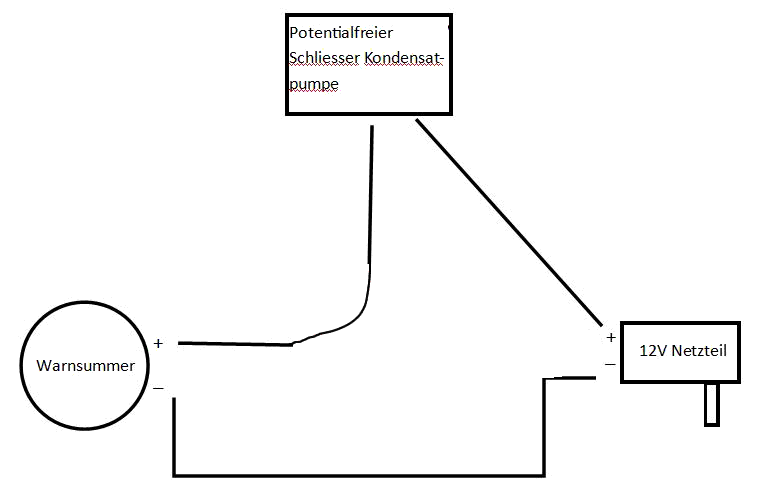

Warum das zusätzliche Relais? Der potentialfreie Kontakt an der Pumpe ist ja schon quasi das Relais. Du brauchst nur noch die 12V an den Kontakt der Pumpe anschließen, von da aus zum Summer und Masse direkt vom Netzteil zum Summer. Fertig. Bei 12V Netzteil und 12V Summer, sollte das kein Problem sein.
So. Wobei ich kein Netzteil, sondern Batterien verwenden würde.
H. H. schrieb: > sondern Batterien Mh... warum? Wenn das Ding als Überwachung ständig in Betrieb sein sollte dann wäre ein Netzteil doch besser geeignet.
Danke für eure Antworten, werde das so machen. LG Manuel
Max B. schrieb: > H. H. schrieb: >> sondern Batterien > > Mh... warum? > Wenn das Ding als Überwachung ständig in Betrieb sein sollte dann wäre > ein Netzteil doch besser geeignet. Es braucht doch nur im Alarmfall Strom, und der sollte ja praktisch nicht vorkommen.
Stimmt 🤦♂️👍 So könnte man auch vermeiden, dass das Netzteil ständig eingesteckt sein muss.

Was für ein hypthetischer Fall? Man klemmt es einfach so wie in der Zeichnung von Hinz an und fertig. Mit Batterien noch besser. Da braucht man doch keine 230 schalten oder mehrere Netzteile nehmen. Verstehe grad nicht was du da für einen Aufwand betreiben willst. 🤷♂️
Max B. schrieb: > Man klemmt es einfach so wie in der Zeichnung von Hinz an und fertig. Relais mit Klemme 85 - 86 - 87 klingt nach Autoschlosser, hoffentlich keine Autohupe als Signalgeber. > Mit Batterien noch besser. Machen Sinn, aber man darf nicht vergessen, die Batterien rechtzeitig zu erneuern! Es lassen sich Piezo-Tröten finden, die nicht viel Strom brauchen. Es gibt sogar welche, die einen pulsierenden Ton liefern. Das sollte auch so werden, einen Dauerton hört man schlecht, wenn man ein paar Räume entfernt ist.
