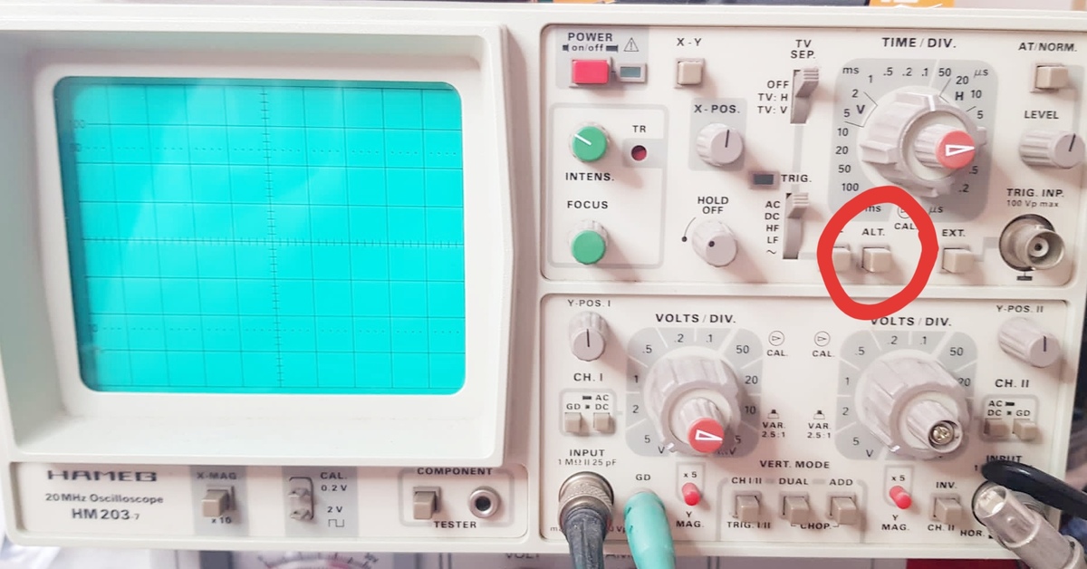

von Michael M. (Firma: Autotronic) (michael_metzer)
Yalu X. schrieb:
> Das Uralt-Hameg hat die Funktion, das wesentlich modernere und auch
> teurere R&S nicht.
Das Hameg HM 203-6 hatte diese Funktion.
von Held der Scheine (Gast)
LOL! Probierst doch bitte mal wenigstens selber aus, bevor du so einen
Mist postest.
Das ist nicht der alternierende Trigger, sondern wählt einen der
beiden Kanäle als konstante Triggerquele im "Dual"-Betrieb aus.
> Mist postest.
Alles klar! Ich werde es dir beweisen. Sogar mit Foto!
Ich muss jetzt aber eben schnell runter zum Essen.

Wie sähe es eigentlich aus, wenn ich 2 Signalgeneratoren an einer
gemeinsamen 10-MHz-Basis betreibe? Wären die Signale dann phasenstarr?
von Falk B. (falk)
Nur, wenn die Frequenzen ein gebrochenrationales Vielfaches haben. Oder
man nimmt gleich einen Zweikanalgenerator wie den FY6900, da gilt
aber das Gleiche.
APW schrieb:
> alt. Triggerung erst bei HM 203-7.
Tatsächlich, das hat die Funktion auch.
Ich habe mal ein Bild vom HM 203-7 und HM 203-6 angehängt, damit Michael
nach dem Verzehr von Kaffee und Kuchen weiß, wo er bei seinem HM 203-6
den nicht vorhandenen Knopf suchen muss :)
Bildquellen:
  https://obrazki.elektroda.pl/4425202300_1374869320.jpg
  https://upload.wikimedia.org/wikipedia/commons/c/ca/Hameg_HM203-6_front.jpg
: Bearbeitet durch Moderator
Genau diesen Knopf habe ich gesucht.
> Probierst doch bitte mal wenigstens selber aus.
Das war ein guter Tipp von dir. Es funktioniert nämlich bei meinem HM
203-6 tatsächlich nicht. Gut dass ich es selbst ausprobiert habe, sonst
würde ich bis heute treu glauben, dass es beim HM 203-6 funktioniert.
Ich habe alle erdenklichen Schalterstellungskombinationen
durchexerziert, nichts davon hat geklappt.
Auf dem Beweisfoto sieht man ein 1kHz Rechtecksignal und darunter ein
1,333kHz Sinussignal. Das Rechtecksignal ist getriggert und das
Sinussignal schwebt langsam in der Z-Achse davon. Die langsame Schwebung
ist auf dem Foto natürlich nicht zu erkennen, aber deswegen schreibe ich
es ja jetzt gerade dazu.
Ich hatte da wohl was verwechselt. Auf dem neuen Foto ist jetzt das HM
203-7 mit der Taste für alternierende Triggerung zu sehen und nur damit
kann der zweite Kanal unabhängig vom ersten Kanal getriggert werden.
