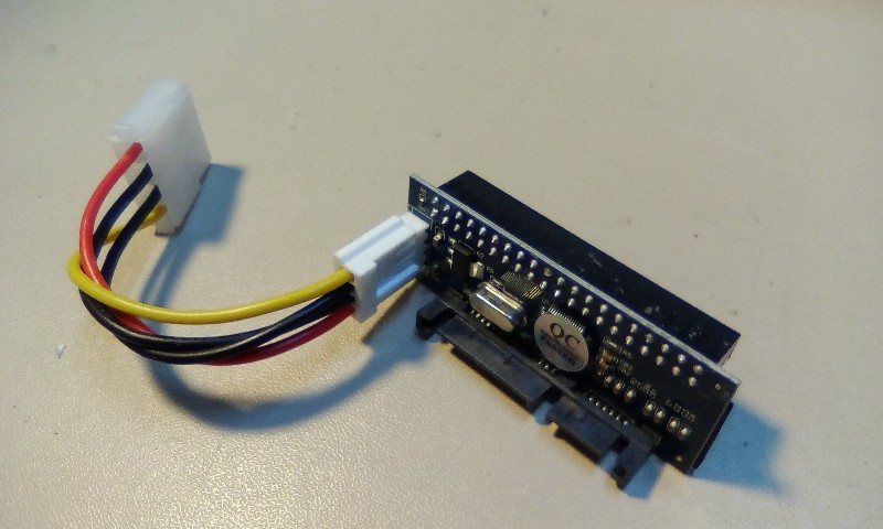

Nimm einen internen IDE-Sata Adapter. Mit diesem funktioniert es bestimmt. Für € 7.00 kann ich Dir einen anbieten.
seagate schrieb: > Ich habe nach IDE zu USB Adaptern auf Amazon gesucht > und festgestellt, dass die ziemlich teuer sind (rund 30€). Kauf dir ein Kombi-Adapter. Also einen der alles kann. IDE-normal / Ide-klein + Sata. Dann sind die 30 Euro wenn inkl. Netzteil ein fairer Preis. Und du kannst ältere Platten als "Hilfs-Backup" nutzen.
