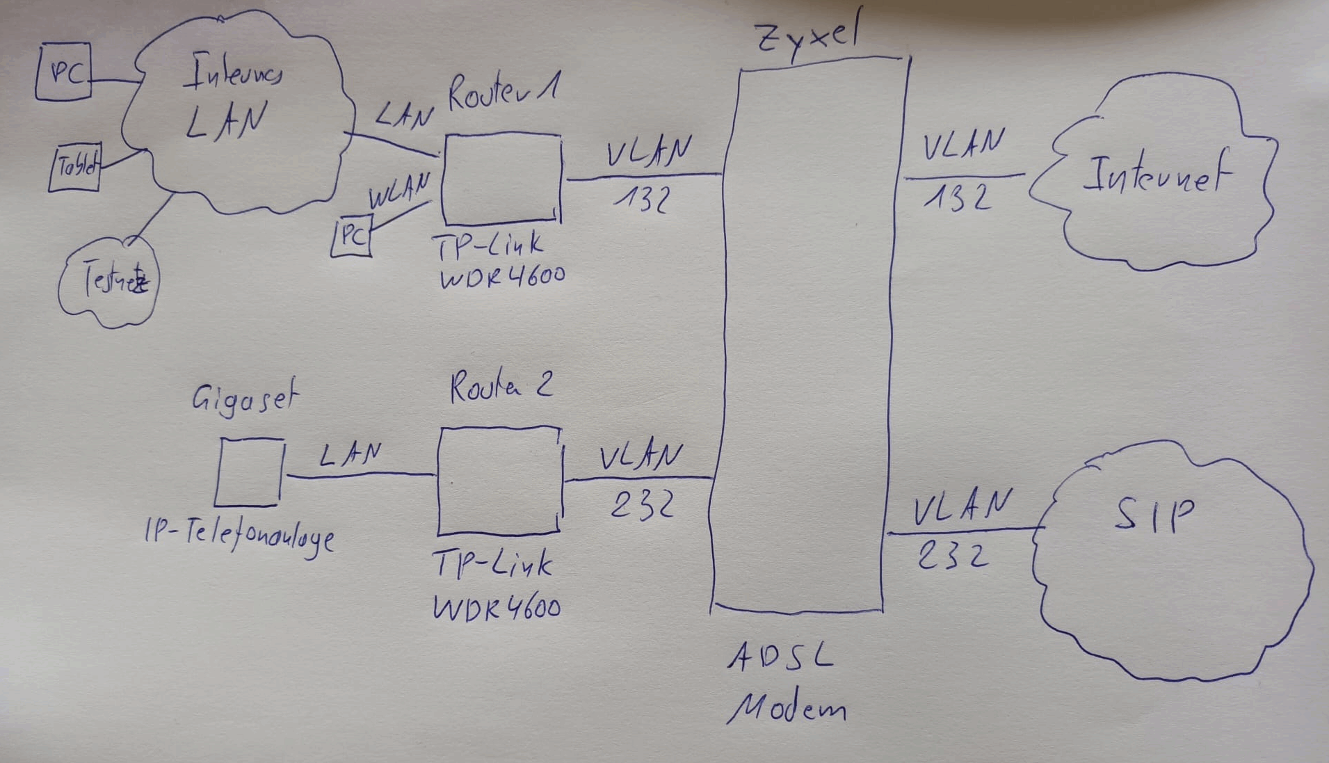

Hi zusammen, bin ich der Einzige der so etwas braucht? Ich brauche einen Router mit folgenden Merkmalen: - kabelgebunden - VLAN Funktion (nach außen / WAN) - Low Power (< 6 W) - WAN Adresse per DHCP vom ADSL Modem beziehbar - kein WLAN - kein DECT - evtl. FireWall - kleine Maße (< 100 x 100 x 40 mm) - mind. 100 MBit Ethernet - mind. 1 WAN Port - mind. 1 LAN Port Ich will doch nur mit der Telefonanlage telefonieren und einen stromsparenden Router verwenden! Mein Provider arbeitet mit verschiedenen VLAN's für Telefon und Internet.... Hat jemand einen Tipp?

Niemand schrieb: > Lustig, aber der Lancom 1781 kann doch schon VLAN , u. die FB auch schon Der TP-Link kann auch VLAN. Nur werden die Pakete nicht weitergeroutet wenn ich beim Internet nicht mit VLAN132 und beim Telefon nicht mit VLAN232 herausgehe. Intern habe ich gar kein Auto, äh VLAN! Ich habe mich lange Zeit nicht mehr damit beschäftigt. Alle reden von VLAN und wie toll es wäre und ich finde es nach wie vor einfach dazwischengefummelt. Aber das scheint ja heutzutage gang und gebe zu sein. Ich habe unendlich Hochachtung vor den Leuten die den Stack für das Routing damals entworfen haben. Daß das Bit überhaupt als Ressource noch verfügbar war!!! Es hat sich ja doch einiges geändert bei der Kommunikation. Ich will mal sehen was geht. Den LANCOM werde ich nicht einfach hineinklemmen können! Der ist übrigens immer noch unterwegs!
Niemand schrieb: > Die FB kann aber auch VLAN WAN-seitig, denn intern braucht er das sicher > nicht. > Der Mikrotik wird ihn aber sicher, genau wie der Lancom, ganz schön ins > Schwitzen bringen. > Nur wgn. der banalen Telefonie ist das VLAN im Netzwerk intern völlig > überflüssig. Die Fritzbox geht zurück an den ISP! Der zweite TP-Link ist für Telefonie komplett überzogen. Ich werde die Telefonanlage niemals nicht über WLAN verbinden! Der TP-Link hat intern auch kein VLAN bekommen. Nur bekomme ich keine Verbindung zum SIP wenn ich das VLAN TAG 232 nicht mitgebe! Ich habe jetzt keine Eile mehr! Es funzt ja und zwar so gut wie nie zuvor! Man verbuche den Rest als Optimierung, Erfahrung und Lernen!

Der Router2 soll durch ein stromsparendes Modem ersetzt werden. Der Router1 soll später durch einen Business Router ausgetauscht werden falls das gut funktioniert.

Ich habe heute meinen MikroTik RB750R2 Router bekommen. Das Teil ist einfach genial! Allerdings war das Teil schon in Gebrauch gewesen weil bereits das Passwort gesetzt war. Ich mußte erst einmal ein Werksreset machen! Die Optik des Gerätes erinnertan eine Klingeldose aus den 70er Jahren! Das Teil wird bei 2W Stromverbrauch noch nicht einmal handwarm. Innerhalb einer halben Stunde hatte ich das VLAN an der WAN-Schnittstelle konfiguriert und es funktioniert! Das RouterOS ist so etwas von logisch aufgebaut! Er hat halt auch nur 100MBit/s. Das war mir mit dem LANCOM 1781 über den Feiertag leider nicht gelungen! Ich glaube aber der LANCOM kann das VLAN über die WAN-Schnittstelle nicht. Aber die beiden Router sollte man auch nicht miteinander vergleichen! Der LANCOM hat andere Stärken!!! Ich hatte noch nie so schnelles und stabiles WLAN! Statt 28 Mbit/s schafft das gleiche Interface des Laptops 48 MBit/s über WLAN. Auch die Laufzeiten sind fast auf Ethernet-Niveau. Das Teil ist auch sonst sehr schnell! Da kommt der TP-Link nicht ansatzweise mit! Ich finde den LANCOM auch sehr gut! Danke für die Tipps!
