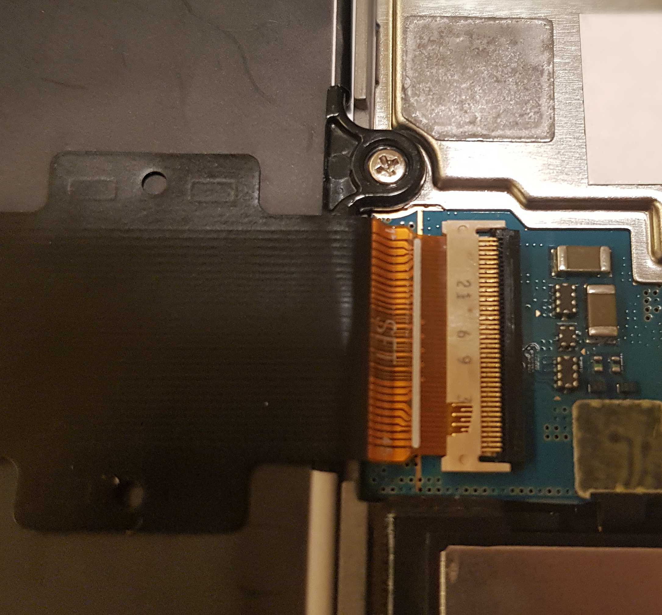

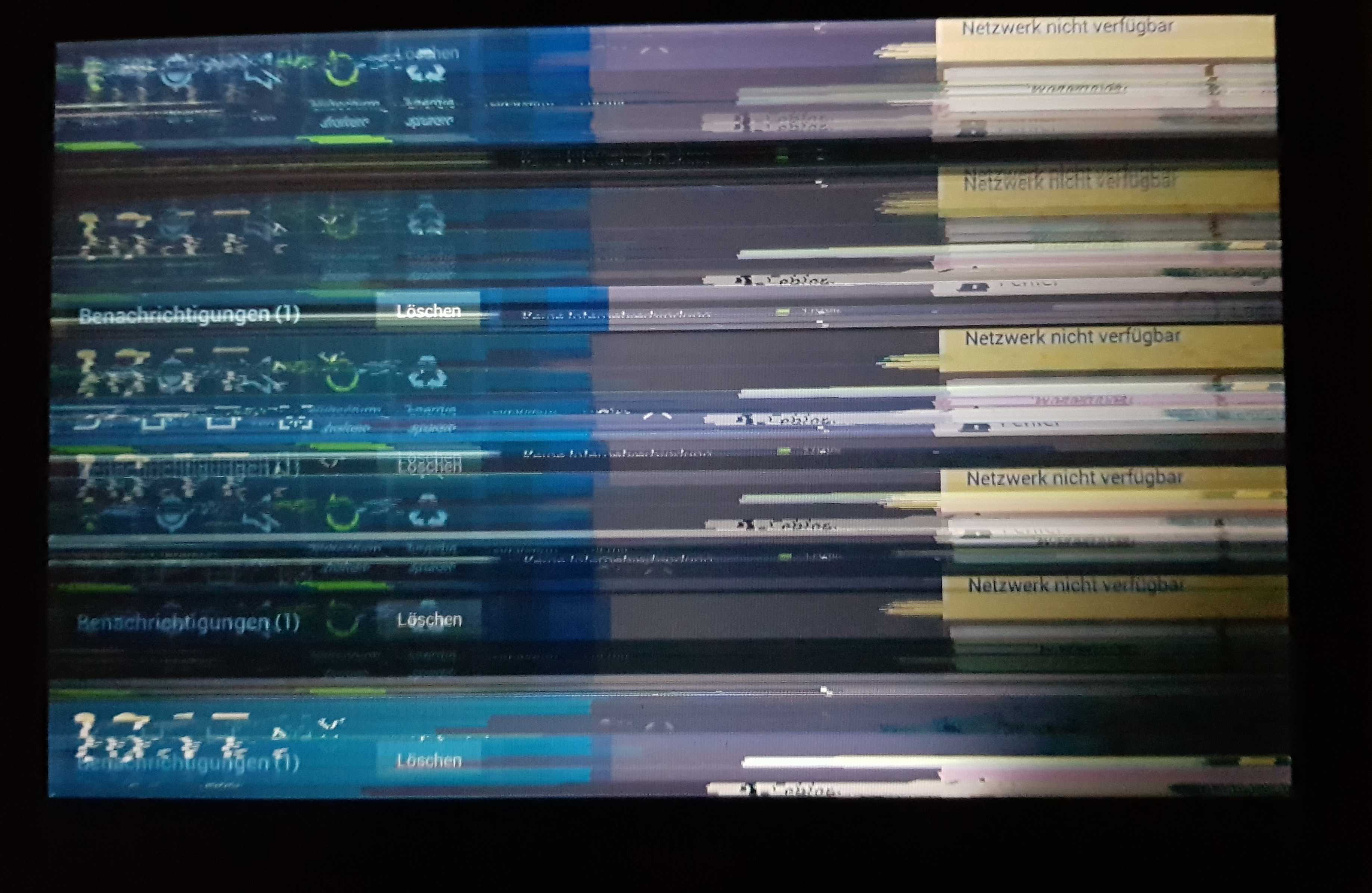

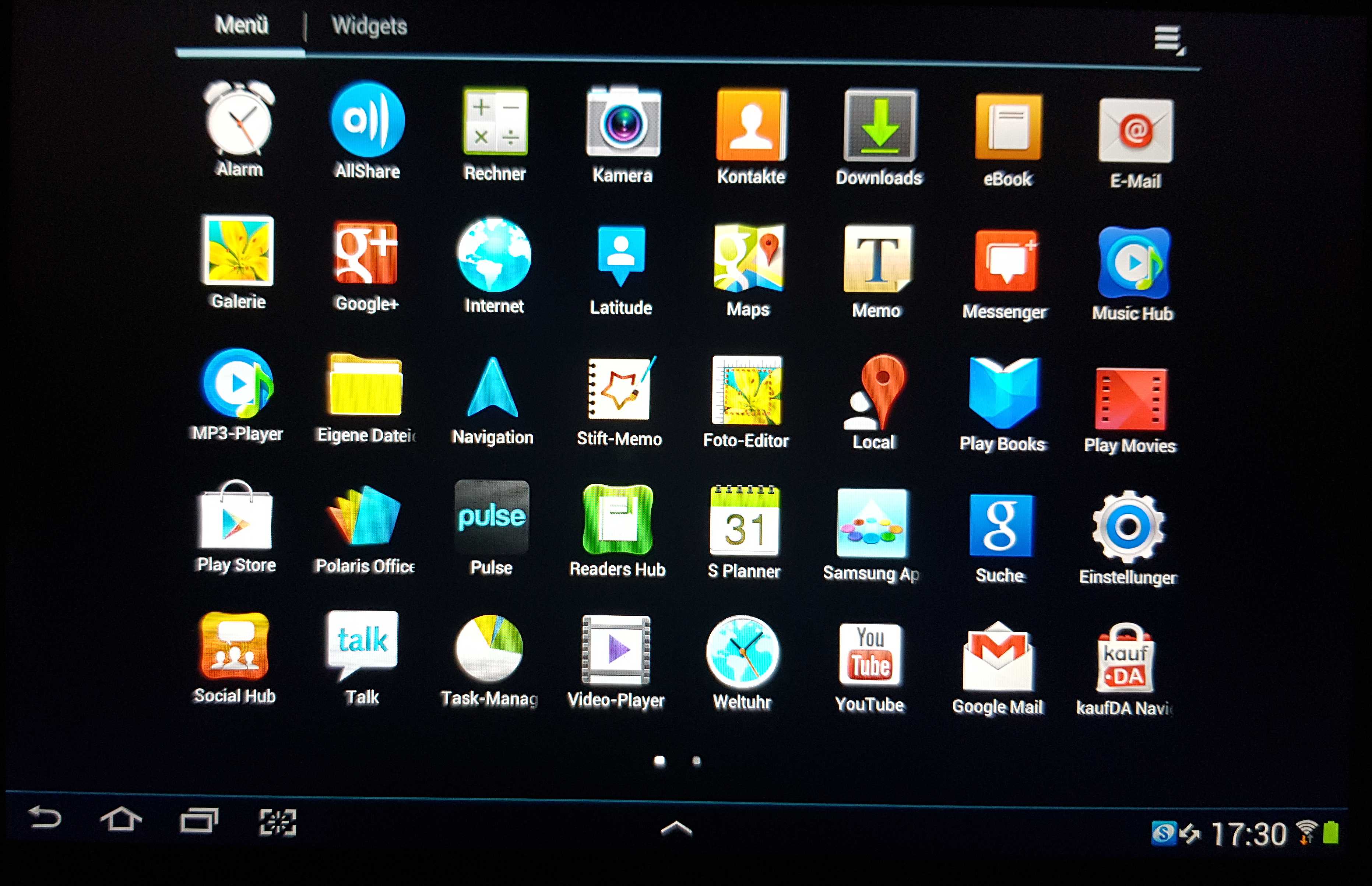

Hallo Leute, hab ein Samsung Tab 10.1 (GT-P7511), das nicht mehr anging. Akku ausgetauscht, ging wieder-aber nur halb. denn das Display zeigt jetzt massive Streifen. Geh davon aus, dass ich dieses Mist-LCD Kabel einfach nicht mehr richtig einschieben kann. Alles pobiert-nix-knickt ab und lässt sich nicht bis zum Anschlag einschieben. Gehe deshalb davon aus, dass hieraus das streifige Display resultiert. Hab ein neues bestellt, aber nun natürlich Angst, dass mir dasselbe mit dem neuen passiert. Gibt es irgendeinen Trick, wie ich das ohne große Mühe reinbekomm? Leider ist mir auch ein Teil des Steges abgebrochen-müsste aber trotzdem gehen, wenn das Kabel richtig reinfluscht. LG

Äh, ist das nicht son klappbügel der schwarze? Klaus.

Klaus R. schrieb: > Äh, ist das nicht son klappbügel der schwarze? Und der ist ganz nach hinten umgeklappt. Heb den mal an (locker nach vorne umlegen) und schiebe das Kabel darunter . Nich vergessen ihn zu schlissen!

Hallo, ich gehe davon aus, dass es absolut KEIN Klappbügel ist. Hier eine Anleitung aus dem Netz. https://www.youtube.com/watch?v=IFk7bWndz9Q Dies hätte de Vefasse des Videos sicher dann auch gemacht.
Klaus R. schrieb: > Anpressdruck erhöhen mit metall querriegel plus schaumstoff...seid mal > erfinderisch! > > Klaus. Wie meinst du das genau ?
Klaus R. schrieb: > Äh, ist das nicht son klappbügel der schwarze? > > Klaus. Asche auf mein Haupt ! So ein Scheiß-Video. Du hast 100 % recht gehabt. Alle Flachkabelstecker haben einen Klappmechanismus. Aufgeklappt lassen sich die Kabel butterweich einführen, zuklappen fertig. Hab ich jetzt gemacht-Ergebnis ist das gleiche, aber wahscheinlich liegt es am gehimmelten LCD-Habel Nochmal Danke Klaus !!
Lars B. schrieb: > Dies hätte de Vefasse des Videos sicher dann auch gemacht. Und warum sollte der nicht den gleichen fehler machen wie Du? Nur weil er Videos bei Youtube einstellt? Und was sollte das sonst sein? Versuch einfach mal den vorsichtig richtung Kabelöffnung zu klappen, Du wirst sehen, das Kabel geht plötzlich ganz einfach bis zum Anschlag rein.

Lars B. schrieb: > Asche auf mein Haupt ! So ein Scheiß-Video. Du hast 100 % recht gehabt. > Alle Flachkabelstecker haben einen Klappmechanismus. Na guck. Bete 7 Fliegendes Spaghetti Unser und dir sei vergeben, Sünder. 😜 Alle stimmt auch wieder nicht... Klaus.
Doch, alle, ich konnte jeden der drei aufklappen !!
Du musst Die Buchse in Bild 2 austauschen, da der Bügel zerstört wurde und manche Kontakte mglw. Nichtmehr ausreichend angepresst werden könnten. "Kabel" bis zur weißen Line auf dem FPC einschieben. Lars B. schrieb: > Doch, alle, ich konnte jeden der drei aufklappen !! Es gibt diese Stecker mit mechanischer fixierung entweder zum aufklappen oder rausziehen (nicht entfernen!) eines "Keils".
Lars B. schrieb: > Hab ich jetzt > gemacht-Ergebnis ist das gleiche, aber wahscheinlich liegt es am > gehimmelten LCD-Habel hm. Es kann auch Streustrahlung sein. Es hat schon ein Grund warum man Teile der Elektronik mit Metallfolie bedeckt. Weil ich denke wenn auch nur eine Stripe kaputt ist, dann geht irgendwo NIX mehr.
1234567890 schrieb: > Du musst Die Buchse in Bild 2 austauschen, da der Bügel zerstört wurde > und manche Kontakte mglw. Nichtmehr ausreichend angepresst werden > könnten. > Das wäe ja dann Totalschaden, denn die Buchse kann man ja nicht einfach austauschen
Man muss halt einschieben und von oben ieie druck ausüben, zb schweren schaumstoff bzw moosgummi und dann mechanisch andrücken. Mit zeit und geschick geht das, ökonomisch nicht. Aber darum gehts mir oft nicht. Klaus.

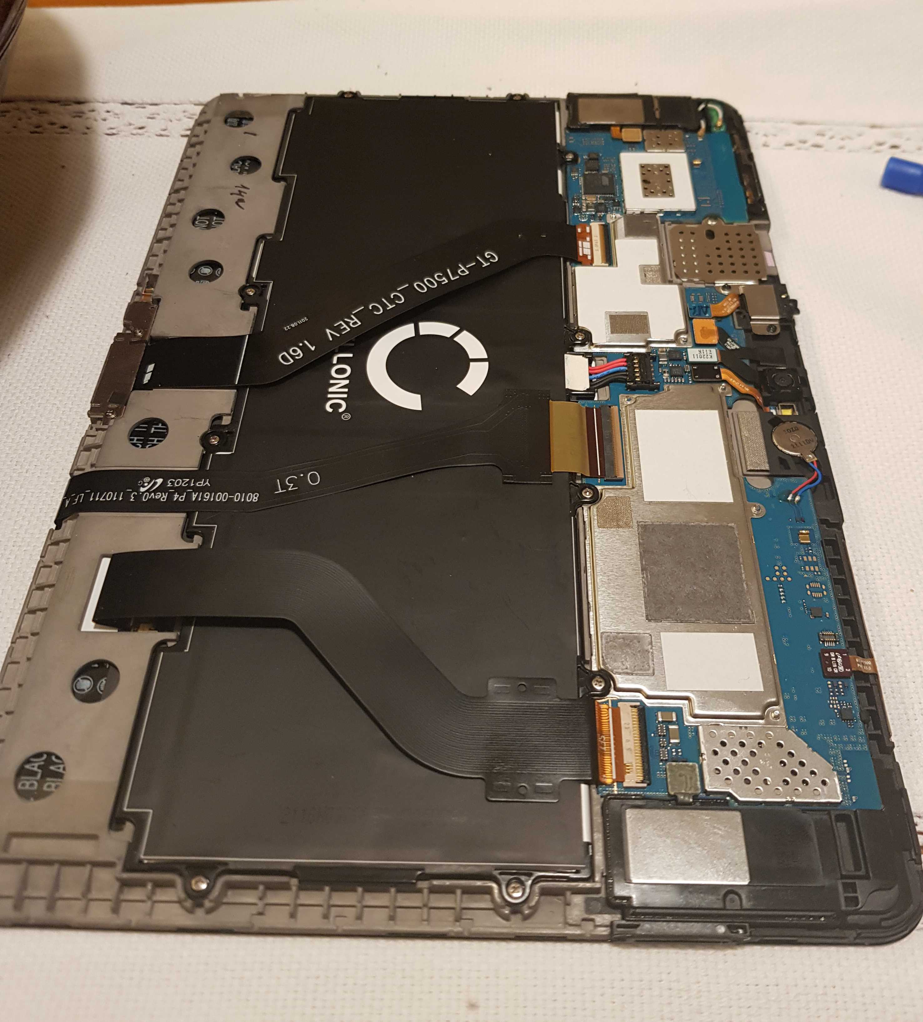

Lars B. schrieb: > Das wäe ja dann Totalschaden, denn die Buchse kann man ja nicht einfach > austauschen Nein, aber ich schlage vor, das Gerät zur Reparatur in ein Handy-Reparatur-Geschäft zu bringen. Hast du schon überprüft, ob alle FPC-Kabel richtig sitzen und alle Steckverbinder verrigelt sind? Auf Bild 1 sind 4 Stück sichtbar. Zur Sicherheit kannst du vorsichtig auf die an den weiteren FPC kabel befindliche Platinen drücken. darunter befinden sich ebenfalls Steckverbinder, jedoch ohne Verrigelung. Klaus R. schrieb: > Man muss halt einschieben und von oben ieie druck ausüben, zb schweren > schaumstoff bzw moosgummi und dann mechanisch andrücken. Mit zeit und > geschick geht das, ökonomisch nicht. Aber darum gehts mir oft nicht. Scheint so, also ob die Kontakte zT. oben liegen. Vor Allem am Steckverbinder mit defektem Bügel könnten Kurzschlüsse auftreten, falls direkt auf die Kontakte gedrückt wird.

Schalte mal das Gerät ein und drücke vorsichtig wie oben beschrieben auf die Mitte des vmtl. beschädigten Steckverbinders. Überprüfe, ob sich dann die Anzeigefehler verändern. In die Mitte deshalb, weil dort differenzielle Signale verlaufen, was nach Kamera oder Display ruft (LVDS, DSI, etc.) der Zonk schrieb: > Doch, kann man tauschen, dauert keine 3 Minuten. Wenn man es kann. > Beschaffung kann evtl. schwierig werden. Wenn das der TO könnte, hätte er nicht die Kabel aus den Steckverbindern gerupft, sondern diese wie vom Hersteller vorgesehen geöffnet. Darum: abc schrieb: > das Gerät zur Reparatur in ein Handy-Reparatur-Geschäft bringen.
1234567890 schrieb: > Schalte mal das Gerät ein und drücke vorsichtig wie oben beschrieben auf > die Mitte des vmtl. beschädigten Steckverbinders. Überprüfe, ob sich > dann die Anzeigefehler verändern. In die Mitte deshalb, weil dort > differenzielle Signale verlaufen, was nach Kamera oder Display ruft > (LVDS, DSI, etc.) > Wenn das der TO könnte, hätte er nicht die Kabel aus den Steckverbindern > gerupft, sondern diese wie vom Hersteller vorgesehen geöffnet. Darum: > 1. Wenn ich drauf drücke verändert sich die Anzeige und die Schrift und Icons werdn deutlicher, aber immer noch unbefriedigend. 2. Raus gezupft hab ich das ja deshalb, weil ich dieses Rupfen erst nach Ansicht des Videos gemacht habe in de Meinung der dortige Verfasser hätte Ahnung----Pech. Zudem gibt es aber solche Kontakte lt. Netz auch ohne diese Klappbrücke -da wird gezupft.

So, neues Flachbandkabel eingebaut, alles funzt wieder. Danke für die Tipps !!
